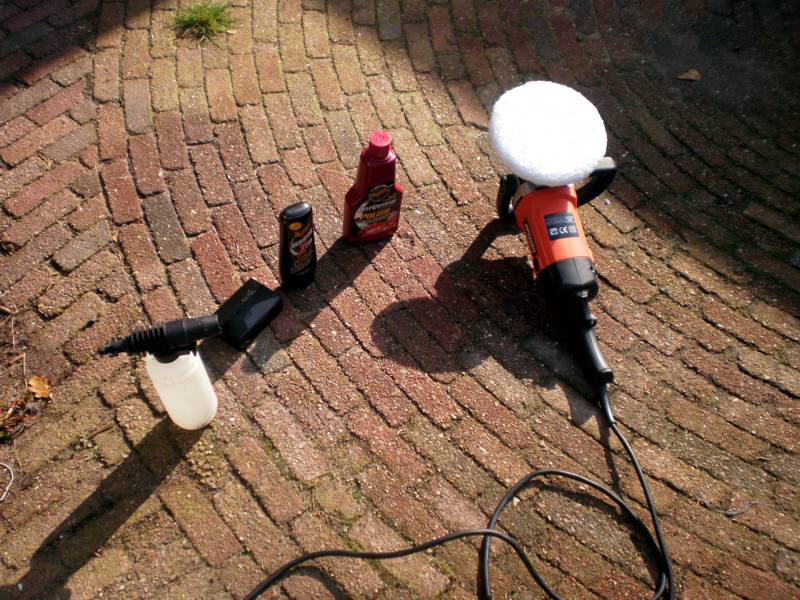

Wat spulletjes:
Bij het wassen hanteer het liefst de geen emmer methode.
Hogedrukspuit met aangekoppelde shampofles. vaak je handschoen spoelen met lage druk.
Het wassen en drogen is met een washmitt en een microvezeldoek van Mequiars gebeurd.
Zal wel veel verzorgende en voedende vitamine E bevatten. Alle gekheid op een stokje, gewoon goed spul.

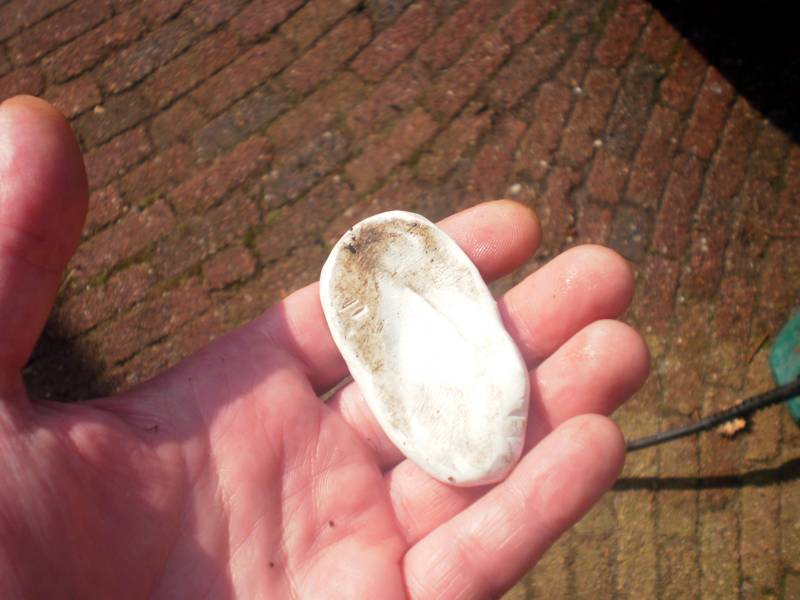

Na het wassen en drogen begonnen met kleien. Je staat versteld wat van een klein stukje auto aan troep afkomt.
Geen detailler spray gebruikt, gewoon water met een beetje autoshampoo om de roffel tijdens het kleien nat te houden.
Zeker met de warmte van vandaag wil de klei graag aan de auto plakken, dus flink nathouden.

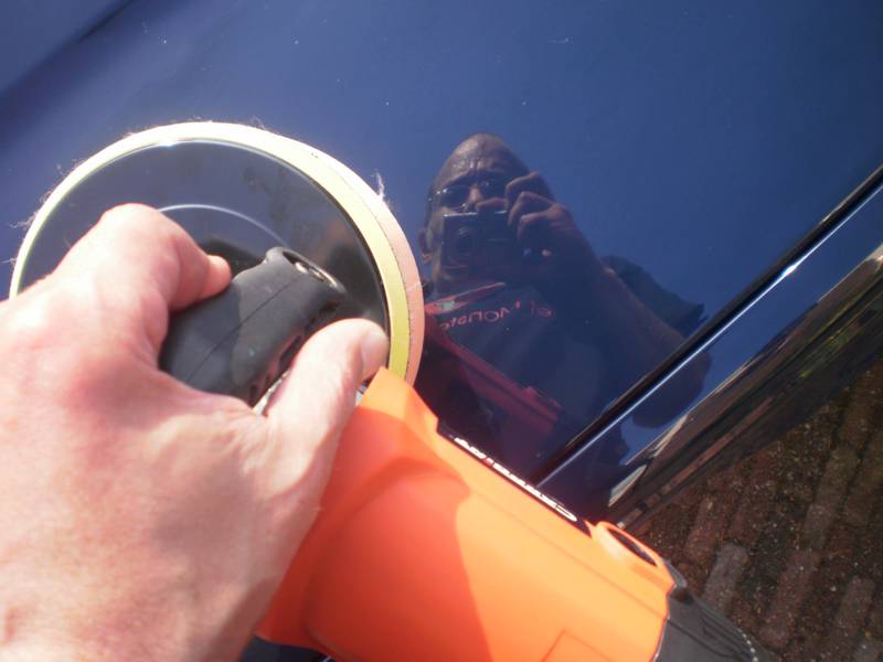

Machinaal heel licht gepolijst. Ik gebruik hier een niet excentrische machine voor die heel rustig op toeren komt.
Toen werkte ik nog met zo'n nep schapenwollen hoesje op de machine.
Te laat besefde ik dat ik nog een dikke polijstspons had liggen. Dat werkt vele malen fijner.
Bij het uitwrijven van de was wel die spons op de machine gezet.
Neem wel een dikke spons, die volgt de krommingen beter.
Ook is het slim een kleinere roterende plaat te gebruiken dan die ik had. Ook vanwege de krommingen.

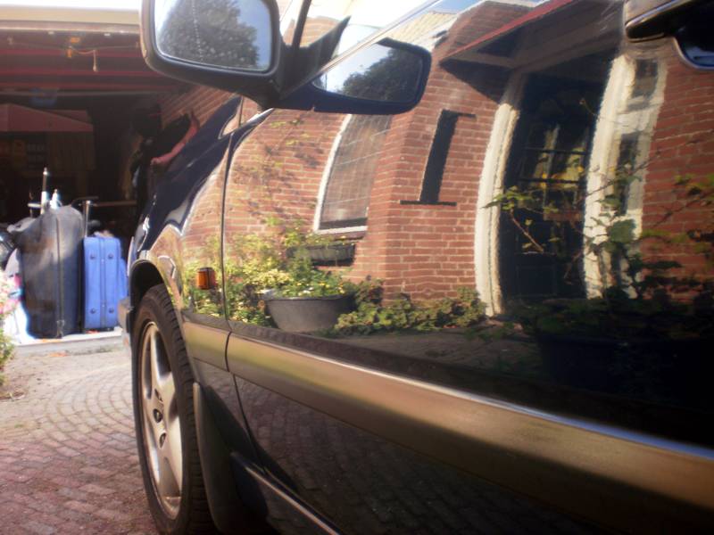

Het is dankbaar werk, maar wat kost het toch een tijd en kracht. En dan heb ik het nog niet eens perfect gedaan.
De roffel heeft lijnolie, nu ik nog.
-edit- als wax de Next van mequiars gebruikt. Wat wrijft dat spul fijn uit!
Ze lijken duur, maar het is zuinig in het gebruik, net als hun polijstmiddel.
