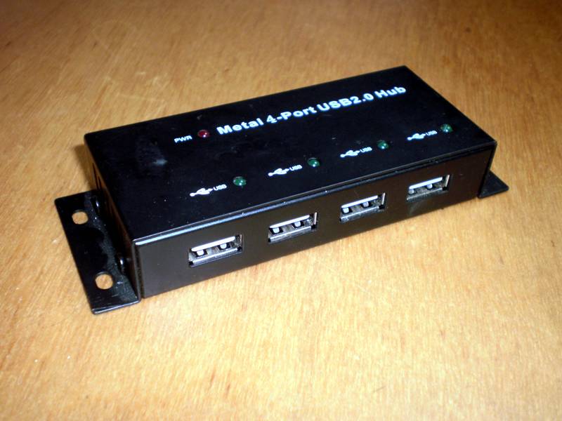

Het metalen hubje met Volvo look (Conrad)
(even afstoffen)

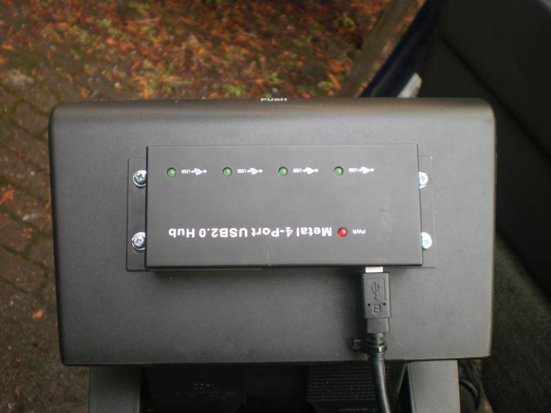

Ik besloot de hub onder de asbak te monteren.

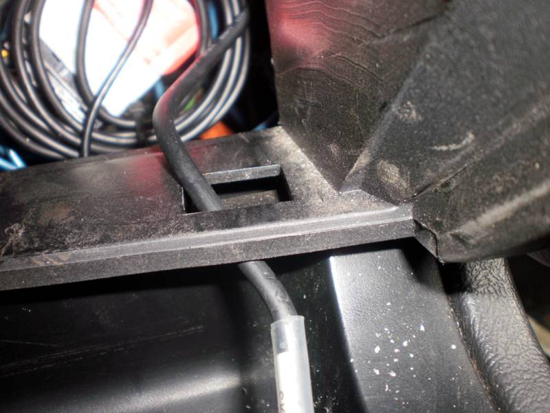

Als je de asbak weghaalt zie je een leuke doorvoer opening voor de USB kabel.
Man oh man, wat kom je een troep tegen als je de asbak verwijdert.
Meteen de stofzuiger maar eens door mijn wagen gehaald.

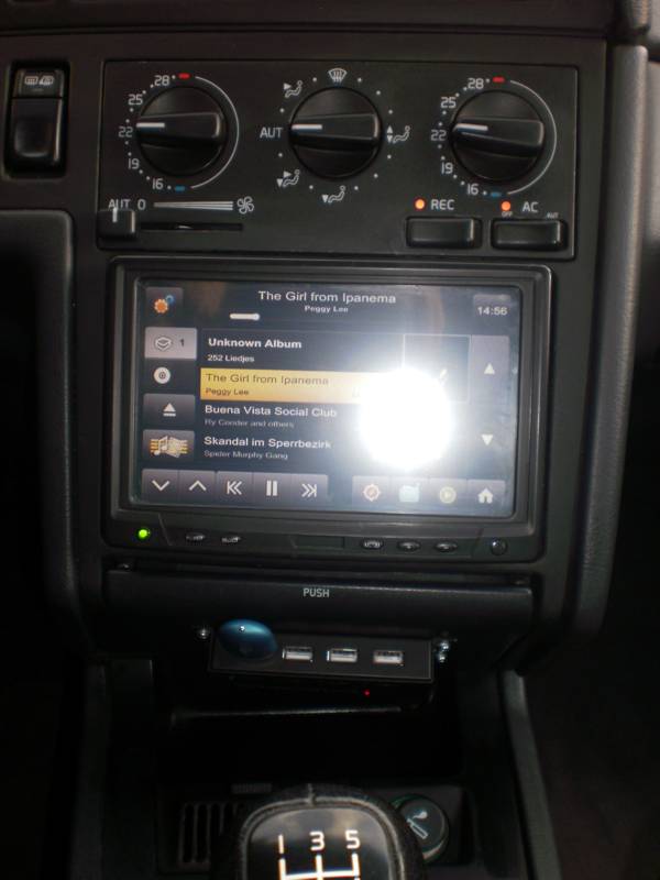

Het hubje met vier heel korte parkertjes vastgeschroefd tegen de onderkant van de asbak. Zo dat een USB stickje net lekker binnen handbereik zit maar niet te veel uitsteekt.
Zo'n open en dichtgaande asbak vraagt natuurlijk om een vroeg of laat loslaten van het kabeltje.
Twee gaatjes onder de asbakhouder geboord, stukje rubber tussen steker en asbak en de boel geborgd met een tie-wrapje.
De boel weer dichtgefrot en een ergernis minder. Vanuit een normale zitpositie zie je overigens alleen de inputs van het hubje.
