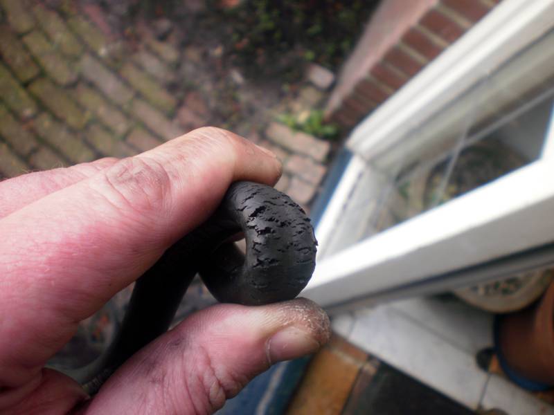

Laatst merkte ik al op dat het branstofretourslangetje wast vreemd liep en wat uitgedroogd was.
De spulletjes waren al binnen.

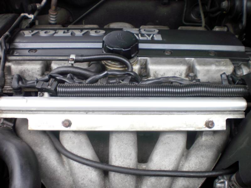

Het metalen gedeelte van de bestaande brandstofretour was te lang. Vraag mijn niet waarom,
Vandaar de vreemde loop van de rubber slang (boven in plaatje).
De onderste slang moet ik ook nog eens netjes weg werken.

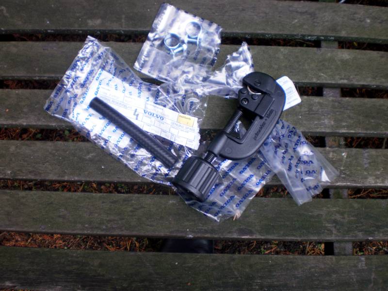

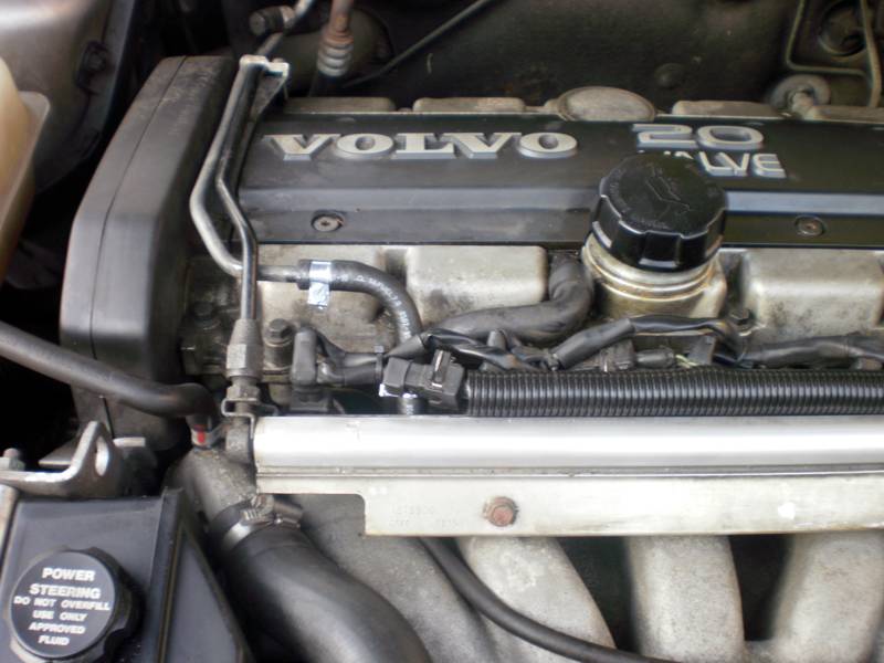

Het metalen gedeelte ingekort met een buizensnijder. Dit geeft minder gruis dan een zaag.
Daarna netjes ontbraamd en het nieuwe slangetje geplaatst,
Knijpend in de oude retourslang zag ik dat hij niet "wat" uitgedroogd was.

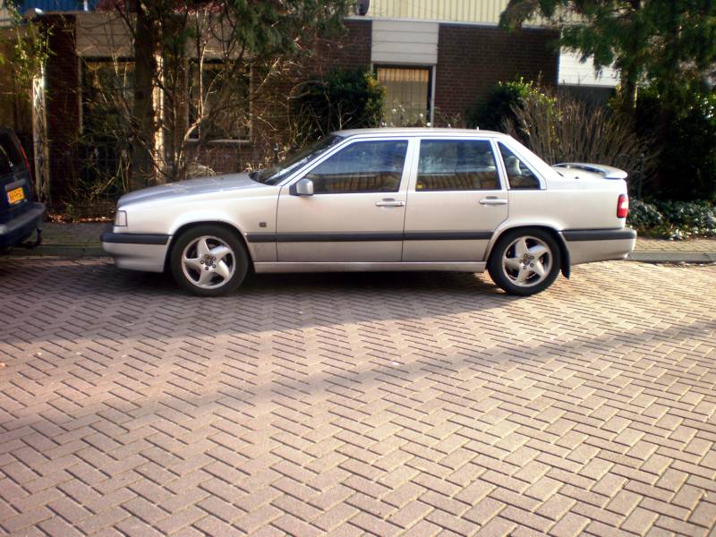

Hier nog een plaatje van de wielkastvulling met 205/55/16 velgen
Voor vervelende Michelin Pilot Premacy's achter nieuwe Goodyear Optigrips.
Het vervelende van die Pilot Premacy's is naast een slechte wegligging dat ze niet slijten.
Een verspiller ben ik niet, dus ze moeten nog even op. ;)
Voor en achter zijn 205/55/16 al zou je dat niet zeggen als je de foto bekijkt.

ziet er weer netjes uit yits.
na het ontbramen alsnog het buisje goed schoongemaakt ? omdat je toch nog wat slijpsel krijgt.
afdeling dalfsen
Citaat van: ulkeman op 25-12-2011 21:06:03
Goed dat je dat nog even aanhaalt.
Uiteraard gedaan.
MVeldhuis
Ach, het is de retour jah dus die slijpsels gaan via de tank en pomp zo het filter in. Kan dus weinig mis gaan al zou er nog wat zijn blijven zitten.
Zelfs op 1e kerstdag aan de gang Yits ? ;D  Ziet er al weer beter uit zo.

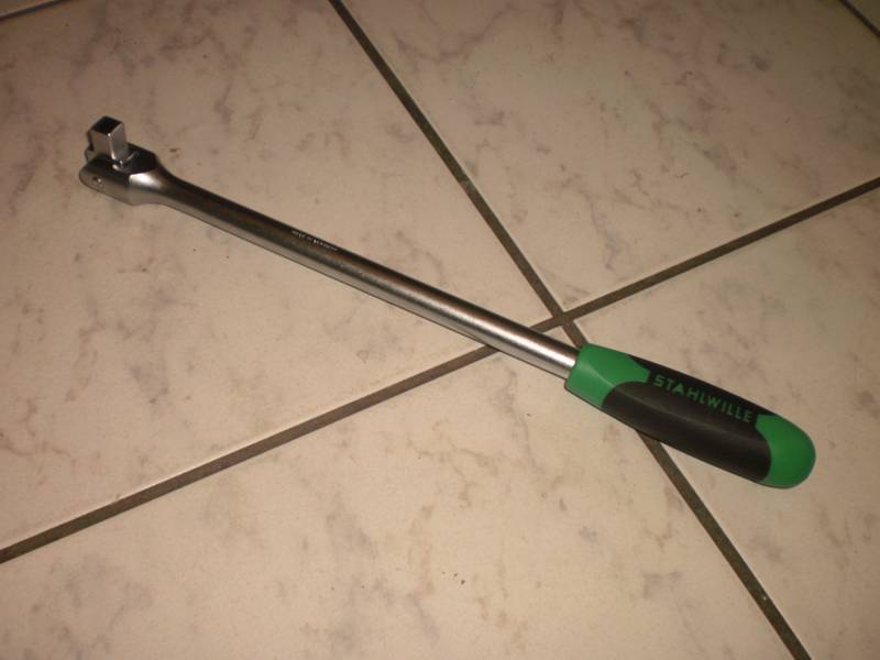

Mezelf toen maar een leuk cadeautje gedaan. Iets te vaak misbruik ik één van mijn moment sleutels voor het losdraaien van wat zwaarder werk. Hoort niet, daarom maar het volgende gekocht.
Het bedrag, met korting, deed mij even blozen, maar van zo iets mag je toch hopen lang plezier te hebben.

Wat betreft het werk, als ik iets echt los moet krijgen en het lukt niet met de luchtsleutel (is nog nooit voorgekomen) gebruik ik altijd de grove Facomratel met een pijp erop... Mag officieel niet, maar werkt wel erg goed ;D
