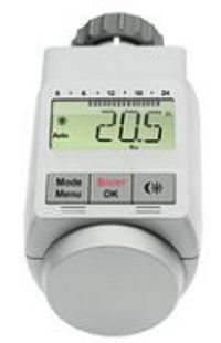

Wel vond ik het tijd die domme en energie inefficiënte kranen te vervangen door wat slimmers:
Vijf stuks besteld, toen kwamen ze op 12 euro/stuk.
Programmeerbare radiatorthermostaten.
Leuk om op het juiste moment de badkamer warm te krijgen, maar niet de hele dag. Of zoonlief die met zijn vaste patroon ook niet continu warmte nodeig heeft.
Per stuk kosten ze een kleine 15 euro bij Elv of Conrad.
Er zitten wat leuke energiebesparende slimmigheden in die je bij duurdere exemplaren niet altijd ziet:
Boost functie: Als er verwarming nodig is, mag er onder omstandigheden, de kraan volledig open gezet worden.
Automatisch dicht bij raam open, slim.
Timer is behoorlijk programmeerbaar.
Master unit in de woonkamer blijft de baas.
Ik plaats dit soort projectjes, net als goed inkopen graag onder de categorie verdienen met niet te veel moeite.

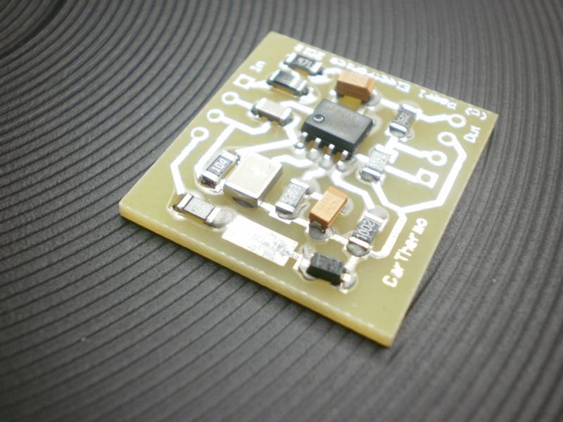

KVS temp meter in wording, SMD reflowen is leuk!
Goedenavond oh fluxbroeders!
Met een grote grijns typ ik dit bericht.
Na een stroperige dag waar niets soepel leek te gaan kon ik niet wachten huiswaarts te keren. De onbestukte printjes waren vanmorgen binnen gekomen.
Door een miscommunicatietje bij mijn vaste printboer moest ik een week langer wachten.
Aan de slag!

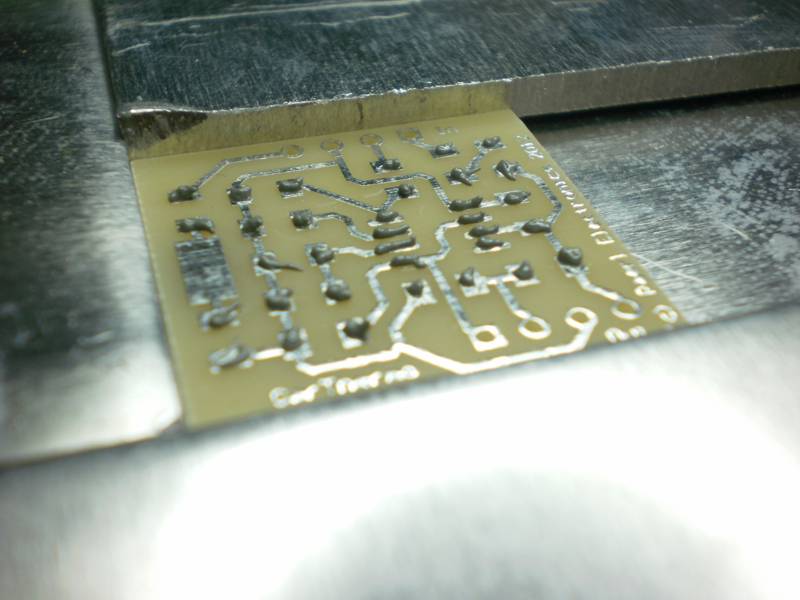

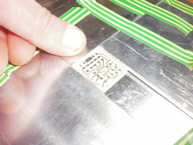

Het printje is ongeveer 2 bij 2,5cm en zal dus niet stabiel op de tafel liggen.
Klemgezet tussen wat plaatjes aluminium:
Het injectiespuitje met vloeibaar soldeer is goed hanteerbaar. Belangrijker, het doseren is goed te doen.
Merk soldeer: Edsyn, loodhoudend. De drolletjes soldeer. Meer is niet nodig. -edit- minder mag.

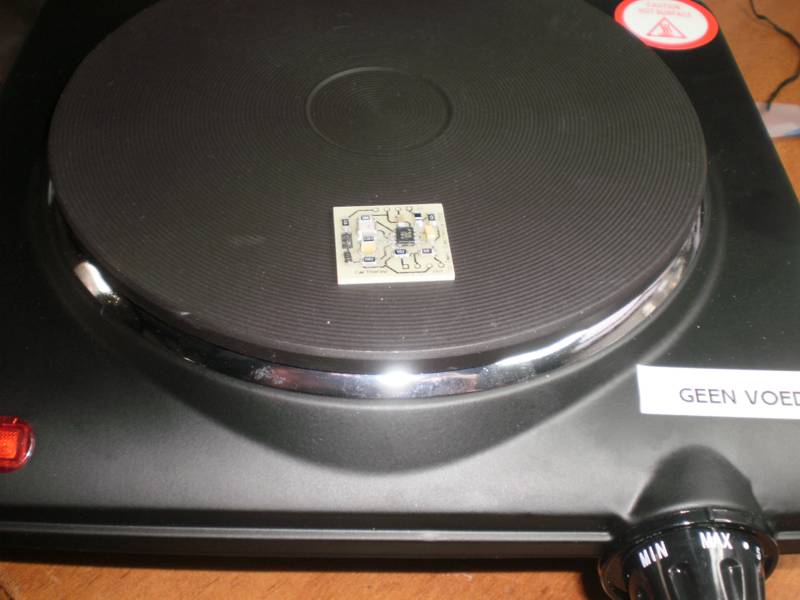

Op de bakplaat. Merk Bestron HP112 1500W. -edit- lager vermogen zou een betere keuze zijn.
Het printje op de koude kookplaat gelegd zodat de temperatuur geleidelijk kan stijgen.
Bij het eerste printje bleek de max stand te hoog, 4 is ook nog te hoog. Moet ik nog even mee spelen.
Hier begint het soldeer voordat het gaat smelten te verglazen:
Na volledig uitvloeien van het soldeer moet het printje geleidelijk koelen om thermische spanningen te vermijden.
Dus op het kookplaatje laten terwijl die uit staat.
Dit was stand max
Stand 4 gaat al beter, maar het kan nog ietsje lager.

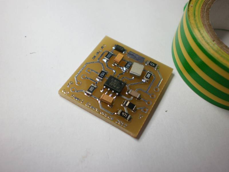

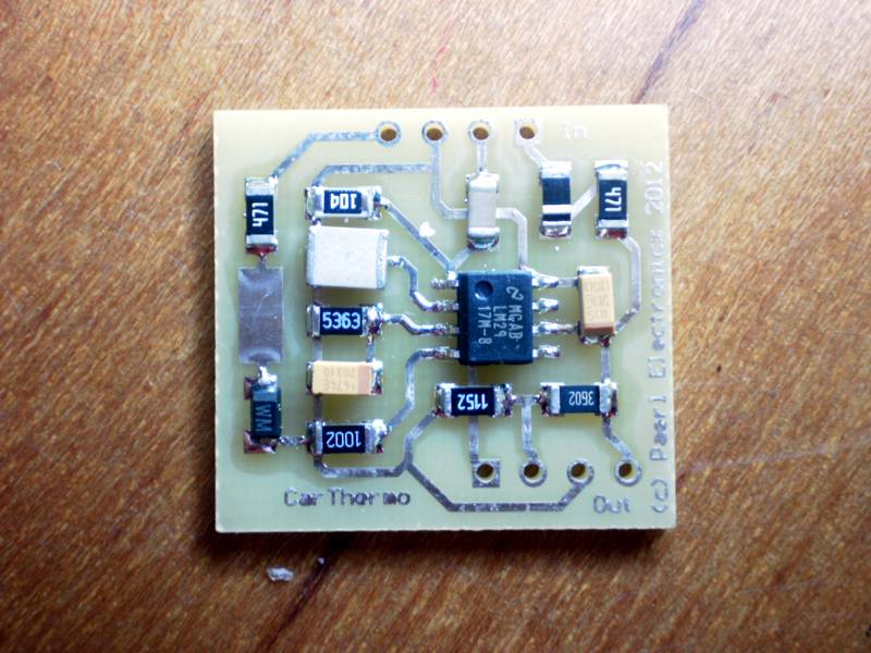

Of de onderdelen het nog doen en of het printje werkt is me nu even een ... zorg ;)
Het principe werkt en assemblage en solderen gaat vele malen sneller dan op de conventionele methode.
Op naar een heerlijke emmer soldeerflux!
Yits
stefanhuijser
Bij welke temperatuur smelt dit dan Yits?
Met andere woorden kun je dit ook gebruiken als de printplaten nogal warm moeten kunnen worden?
Blijf het leuk vinden om je blog te blijven lezen!
Gr. Stefan
#2035
Loodhoudend soldeer smelt rond de 180 graden. Loodvrij begint rond de 215.
Geen probleem voor printjes. Ik meerk wel dat de thermostaat van die kookplaat niet de meest nauwkeurige of subtiele is. Stand 1 of twee is waarschijnlijk hoog zat.
Morgen maar eens met een IR thermometer meten.
Zeer goed gelukt voor een eerste poging. Nog wat overheerlijk riekende fluxcleaner eroverheen om het af te maken.
Hoeveel minuten per printje, totaal? Ik zou weleens een wedstrijdje willen doen, jij reflowen, ik gewoon met de pook :P
Ik vind dat stickertje 'geen voeding' wel leuk ;)
#2037
@Jeroen: Jij maakte me er ooit attent op dat dit voor stervelingen ook weggelegd is. Dank je.
Totaal per printje is iets meer dan 13 minuten. Wel incl. smd stripjes uit zakjes halen, onderdeeltjes er uit en stripjes weer in zakjes.
Niet voor de wedstrijd, maar meer voor de statistiek. ;) -edit- in serie, ik dek aan kleine producties van wat dan ook, met alles voorgesorteerd, wordt het een fractie.
-edit- dat stickertje "geen voedsel" is meer een noodzaak.
Anders worden er eieren direct op de plaat gebakken.
Bij nummer vier is het proces onder controle:
Thermostaat stand 1. Zodra het printje bij het afkoelen een een beetje normale temperatuur heeft van de bakplaat af.

Maar eerst wat geneuzel voor de toekomstige reflowers. Met een infrarood thermometer heb ik de opwarmcurve van de kookplaat opgemeten. 1 graad Celcius per seconde. Iets aan de langzame kant maar dit mag. Het afkoelen gaat te langzaam. Logisch de kookplaat is vrij dik. Dus het printje na de reflow fase er heel voorzichtig afhalen en op een werkblad dat niet te veel koelt leggen. De eerste 90 graden gaan dat met 4,5 graden per seconde, daarna koelt het printje af met 1 graad per seconde. Dit mag.
Een oventje is dus toch beter. Aan het eind van de reflow fase zet je het deurtje open.

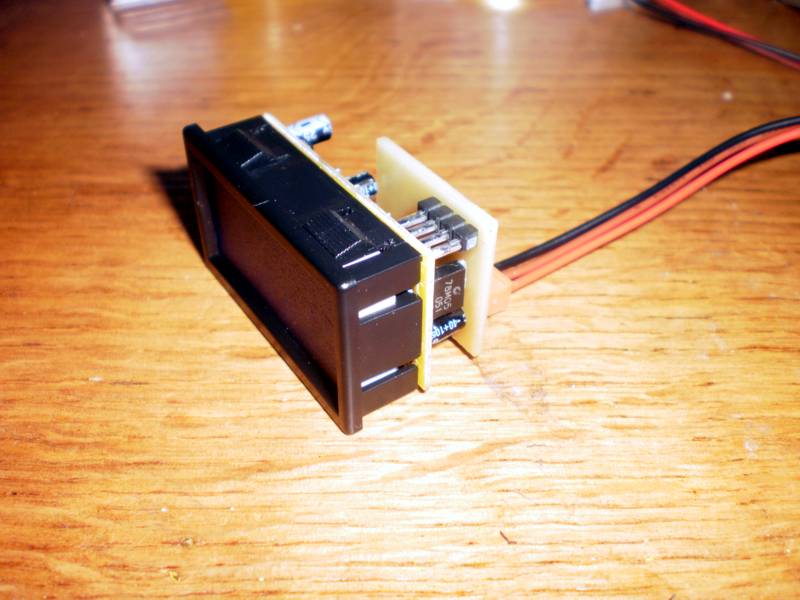

Het conversieprintje is zo gemaakt dat hij als piggy back bordje achter op de meterunit kan.
Klein ergernisje over de fabrikant van de voltmeter: Vin- en Vin+ zijn met elkaar omgewisseld en Vin- is verbonden met de massa.
Dit was snel opgelost, maar een onnodige slordigheid.

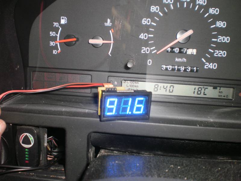

De praktijk:
Door de ongelukkige belichting met flits lijkt het alsof je de niet oplichtende segmenten ook ziet, dat is niet zo.
Voor het gemak wat draadjes tijdelijk via een paneeltje naar de meter getrokken. Hij blijft er voorlopig uit voor ijkingen, modificaties of wat dan ook.
Opvallend is dat de ECU zoals eerder gebleken de temperatuurwisselingen van de KVS keurig doorgeeft.
Schommelingen van vijf graden komen voor tijdens een rit.
Nu maar een weekje of meer testen en meten.
Nu heb ik als maximum 100 graden (99,9). Het lijkt mij beter de schaal met een factor 10 te verschuiven.
Zodat ook temperaturen van boven de 100 graden worden weer gegeven. Daarnaast is dat continu verspringende getal achter de komma erg onrustig.
Het meedimmen met de rest van het dashboard moet ik ook nog testen. Te lui om vanavond nog een draadje af te tappen.
