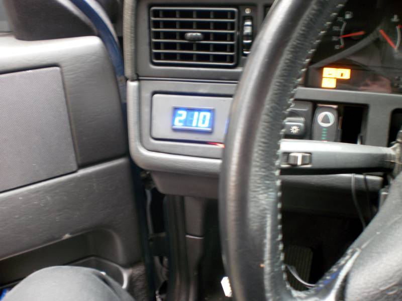

De constructie van Jack blijkt goed te voldoen. Hij heeft het kleine roostertje links aangepast. Na wat schuurwerk is het resultaat leuk voor een proefopzet. Ik kon het niet nalaten nog wat matzwarte lak over het geheel te spuiten, maar die bleek te licht van tint.
Hier een impressie. De draadjes die tijdelijk buitenom lopen zullen uiteindelijk achterlangs naar het schopbord lopen.
Ook zie je dat de lijmlaag tussen het roostertje en het afdichtplaatje nog niet helemaal vult. Voor later.
Sorry voor de slechte foto.

vind hem supergeslaagd Yits, mooi werk kerel :eusa_clap:
Netjes hoor en dat onderste rooster gebruik je toch nooit, dus kan er idd perfect in.  :eusa_clap: :eusa_clap:

De credits voor het roostertje gaan naar Jack.
Waar ik blij mee ben is dat de vermelding in Vida lijkt te kloppen:
40Hz->20 graden
22Hz->90 graden
Tijdens het rijden zie je de thermostaat schakelen, erg leuk.

Naar mijn smaak is zo'n paneeltje een beetje te prominent, en doet een beetje afbreuk aan de zakelijkheid van de auto; zou wel leuk staan in een Fast & Furious gestyle auto.... maar goed, dat is mijn bescheiden mening maar ;)
Het hangt van de Intersil chip af. Of galvanische scheiding noodzakelijk is. Bij deze niet.
Qua looks zou LCD inderdaad mooier zijn.

De rit naar de Elandrun was een mooi moment om de kvs temp meter eens goed te testen.
Stilstaand of tijdens stadsverkeer is niet zo spannend om te zien. Je ziet bij het open of dicht gaan van de thermostaat lichte temperatuurwisselingen.
Op de snelweg gisteren was dat een heel ander verhaal: Sprongen tot 10 á 15 graden. Daar kan ik me ook wat bij voorstellen: Als de thermostaat open gaat komt het door de radiateur gekoelde water binnen. Buiten was het een graad of 9, met een snelheid van rond de 120 wil dat best goed koelen.
Niets aan de hand dus. het oogt alleen wat onrustig.
Mijn vraag: Zo laten of het toch uitmiddelen over een seconde of tien?
