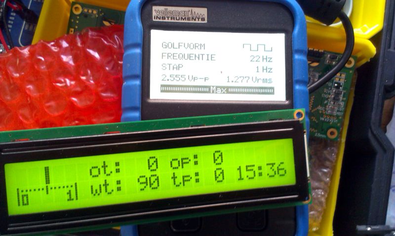

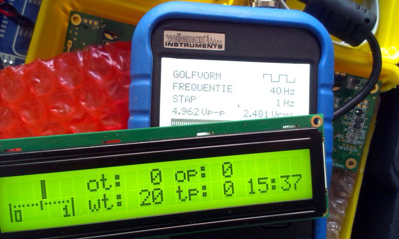

Op de PIC microcontroller bleken meerder opties te zitten om de kvs frequentie nauwkeurig om te zetten naar een temperatuurwaarde op het display.
Ik heb een tweede tellertje geprogrammeerd dat gedurende één clock van het kvs temperatuur signaal met 3200 pulsen per seconden telt.
Hierdoor is de nauwkeurigheid van de meting verbeterd tot 0,5%. Nog preciezer heeft geen zin: Ik geef de temperatuur immers in hele getallen weer. Daarnaast is de kvs temperatuur sensor natuurlijk ook niet heilig.
Uiteraard heb ik voorzorgen genomen om een deling door 0 te voorkomen, want de berekening is nu:
coolanttemp = 175,6 - (3,889 * timerfrequency) / counted_coolant_pulses
Een simpel signaalgeneratorje aan mijn schakeling gehangen om te testen. Dat leverde de volgende plaatjes op:
