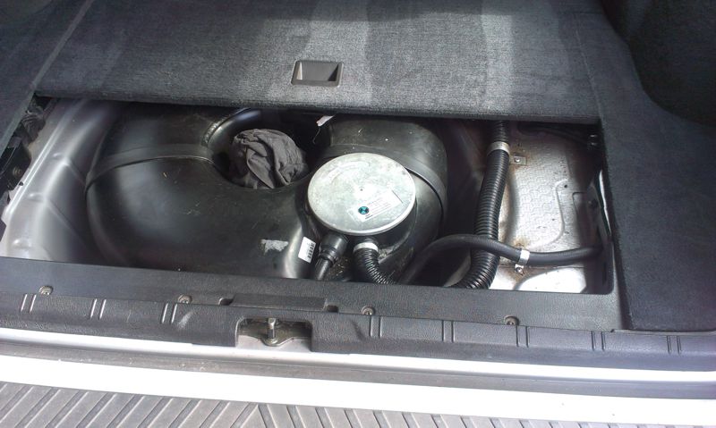

Al een tijdje lag een zo goed als nieuw ogend kofferbak bodem setje te wachten in de garage. Wat er in mijn kofferbak lag was wat mottig geworden. Het omwissselen is zo gedaan.  Behalve als je een wat grotere ringtank hebt. Die van mij is een dikke 50 liter netto. Het appendagedeksel is net een millimeter of 7 te hoog om de boel zo om te wisselen.
De gasinbouwer had dat zo opgelost:

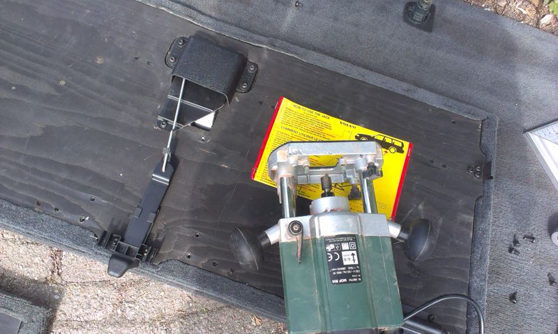

Gelukkig heb ik een bovenfrees, maar eens kijken of het  lukt die uitsparing te maken.

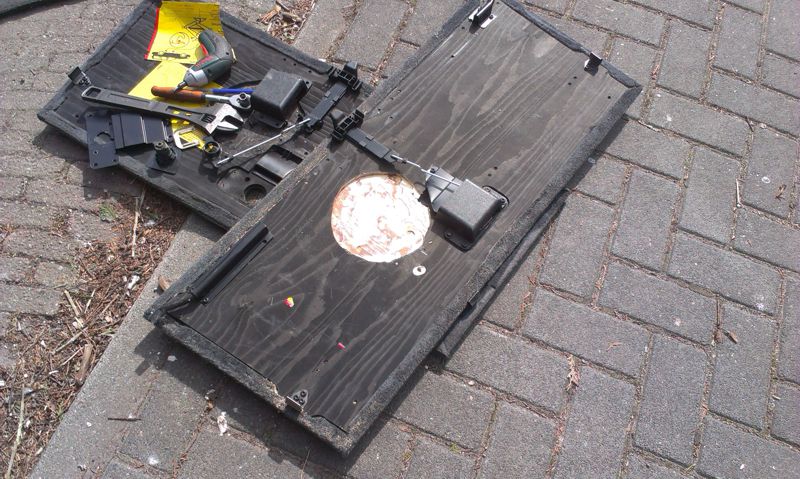

Het ging makkelijker dan ik dacht. Wel moest  ik het midelste gedeelte van de stang verwijderen en de kunststof kap die over het stangetje van het slot gaat iets inkorten.

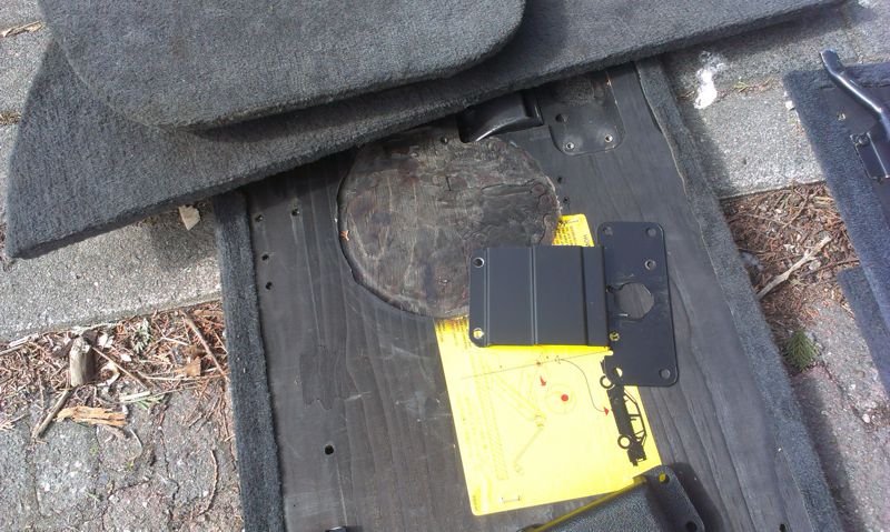

Helaas, het deksel sloot nog steeds niet mooi. Eigenlijk iets dat het oude deksel ook had. De oorzaak bleek de plastic omkapping van het slot te zijn. Een essentiel onderdeel voor de werking van het slot. Nu zal ik de laatste zijn die dat slot ooit gebruikt, dus het kapje en de pin mochten weg. Toen sloot het wel fijn.

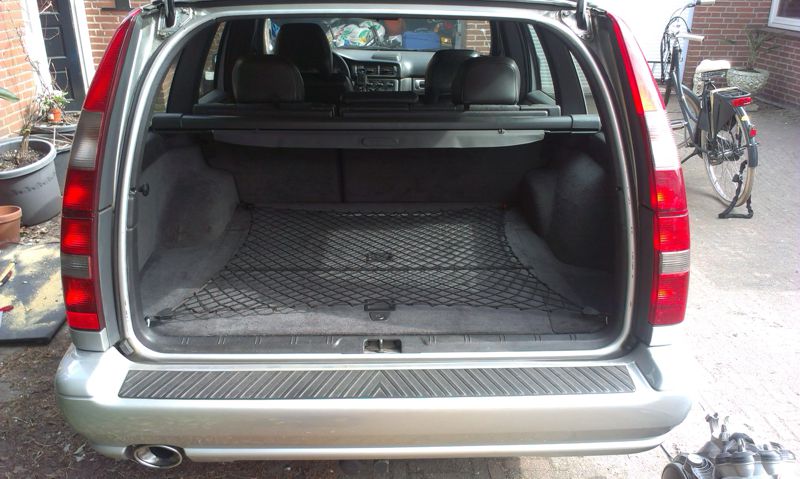

Door de lichtval lijkt het of er een enorme kier tussen de beide vloerdelen is.
Wat wel zo is is dat ik het gedeelte van de vloer dat tegen de estate achterbank komt iets verder naar voren heb gedaan dan normaal. Dus er is wel een kiertje. Het voordeel is dat je op die manier van een hoop achterbank rammels afkomt die zo kenmerkend zijn voor een estate. Nu alleen nog het achterste deel een fractie naar voren. Ik zie wel dat ik de bekleding bij de wielkasten nog moet schoonmaken.
