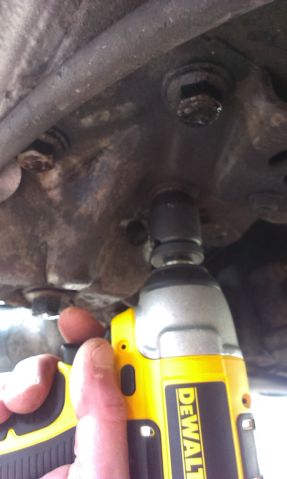

De slagmoersleutel heeft ook goede diensten bewezen, wat een gemak.
De moeren van de deltalink bussen gingen hiermee makkelijk los, terwijl ze aardig vastgerot waren.

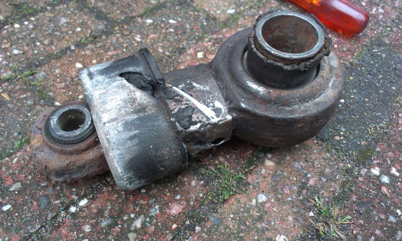

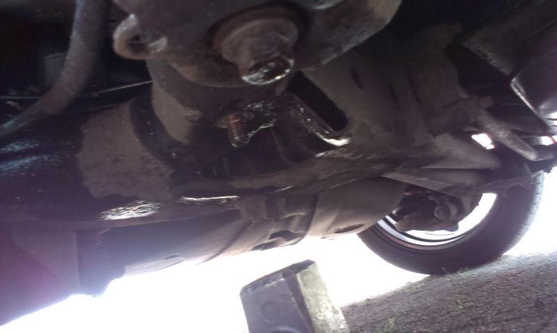

Even het verslag tot nu toe:

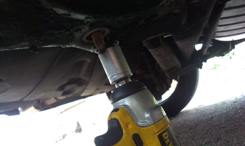

Als eerste die kleine geribbelde bout van het achterrubber naar boven losgetikt. Dat gaat het makkelijkste als er nog gewicht aan de as is.
Die deWalt is een heerlijk hulpmiddel. Kost je minder kracht en tijd. Helpt enorm bij vastgerotte zooi.

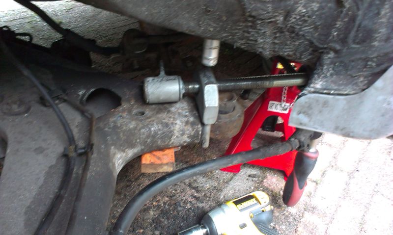

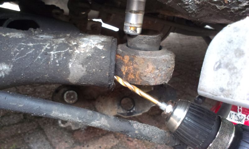

Het rubber voormolesteren, ik had al in de gaten dat het langs de gebruikelijke weg niet zou gaan.
Het geweldige tooltje van Jack. Aan de rechterkant bewust onderste boven gebruikt. Zo kan hij minder makkelijk "wegglijden".
Links gebruik je hem normaal.
Wat zat dat kreng vast.

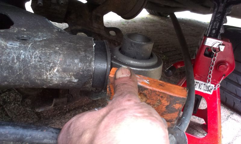

Nieuwe er in was een fluitje van een cent. Het schuine gedeelte van de rubbers ietsje breder gemaakt met een vijl. Afwisselend links en rechts intikken met een hamer en een blokje hardhoud. Op deze manier krijg je hem er recht, dus zonder frictie in.
Tot hier ging alles prettig maar veel te langzaam.

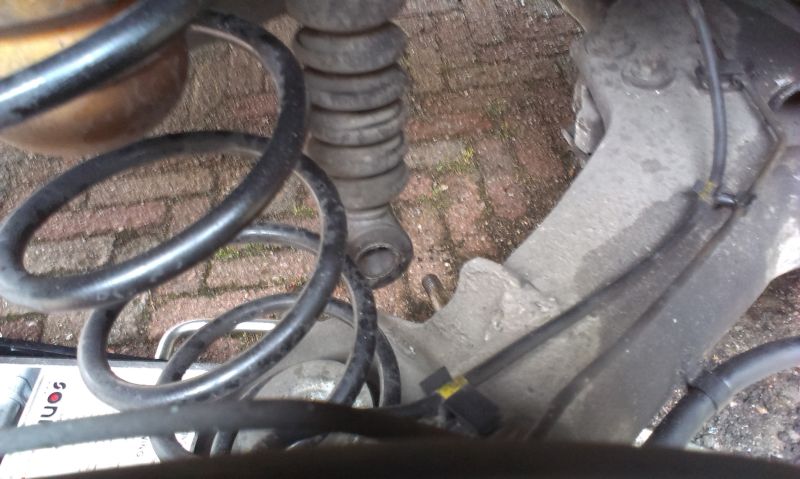

Nu waren de deltalink bussen aan de beurt.
De vastgerotte moeren kwamen zo los.
Alleen die twee bouten naar boven tikken lukte niet. Ondanks een bad van WD40 en een moker. Erg frustrerend.
Gelukkig komt Dirk me morgen helpen, Ik raak even in een winterdip. ;)
