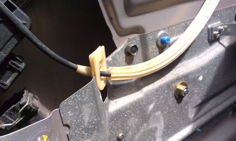

Dit gaat over een van die storingen die je een keer moet overkomen. Een instapverlichting die blijft branden. Tijdelijk biedt het harder dicht doen van het schuldige portier soelaas, maar dat is geen oplossing. Er is hier een goede sticky voor, dus ik heb niet veel meer gedaan dan deze na-apen met wat extra foto's.  Het ging hier om de linker achterdeur.

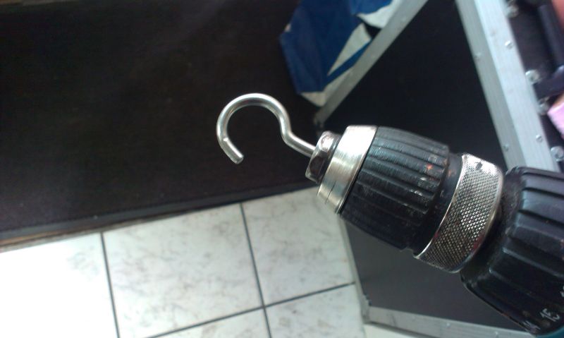

Ik begon de dag met een ander ergernisje: Van de vensterbanken vallende bloembakken. Oogjes in de muur gedraaid en een weerbestendig koordje deden de rest. Voor degenen die nog niet op het idee waren gekomen: Zo draai je een haak makkelijk vast:

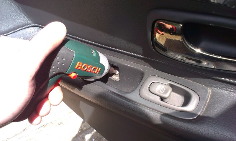

Eerst het afdekplaatje naast de raamschakelaar aan de onderkant naar binnen gedrukt. Dan kan je hem er aan de bovenkant uit trekken. Torx 25 er achter los draaien.

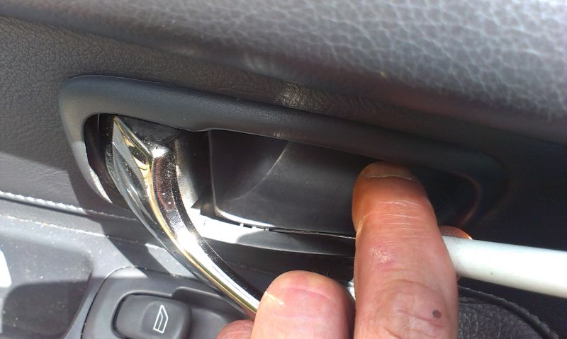

Om schade te voorkomen eerst de sierlijst van de deurhendel  voorzichtig lospeuteren met een universele loswiptool. Begin onder, dan de zijkanten en dan de bovenkant.

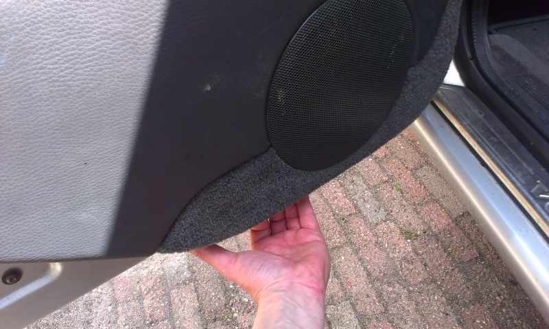

Nu kan je het deurpaneel aan de onderkant voorzichtig naar je toetrekken. Begin met de voorste.
Schuif het paneel dan naar boven. Voordat je het paneel echt weghaalt even de connectoren losklikken.

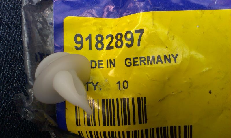

Gegarandeerd zal één of meer van die witte plastic clipjes gebroken zijn of nu breken. Zorg dat je dit setje op voorraad hebt:

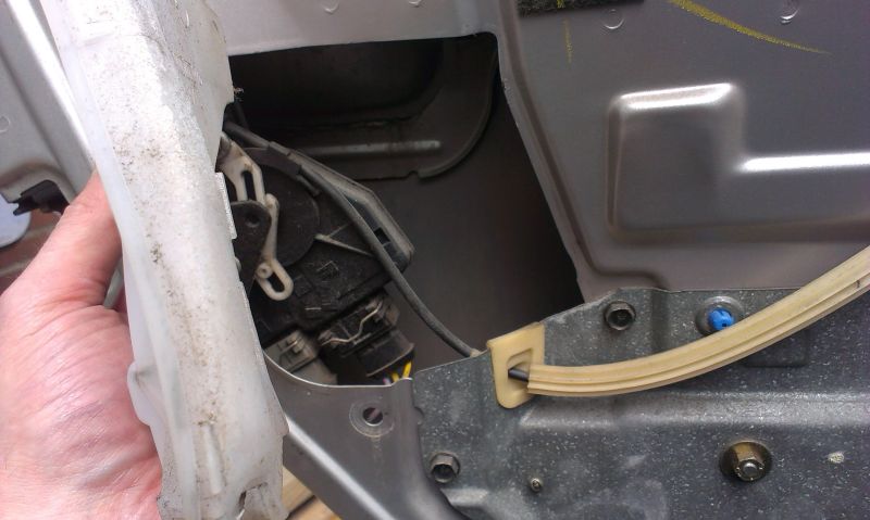

Haal de slot afdekplaat los.

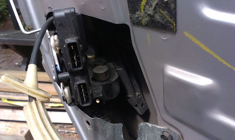

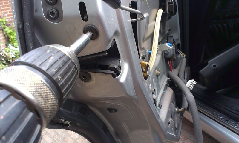

Maak de twee torx 30's van het slotmechaniek los.

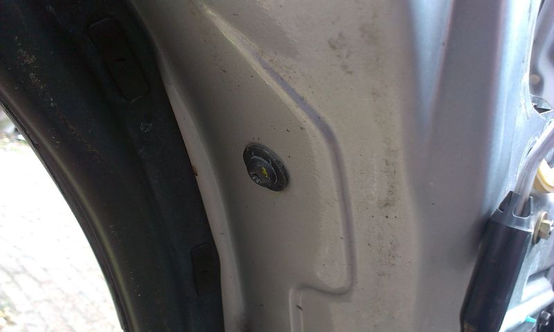

Even als de torx 25 eronder van de raamgeleiding.
Schuif deze dinges naar boven en los.
Als je het slot wat kantelt en naar beneden beweegt krijg je hem net langs de raamgeleider.

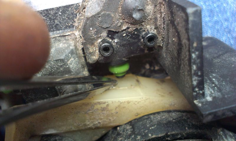

Het probleem zit hem in één van de microswitches. Die moet door ouderdom iets dieper ingedrukt worden om te werken. Je kan die vervangen, of lui doen. Ik deed lui. Zoals in de sticky vermeld staat, een strookje kunststof op maat geknipt en met secondelijm op het witte gedeelte gelijmd.

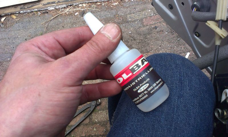

Stop! Het gaat hier om teflon of nylon. Deze kunststoffen zijn eigenlijk voor een sterveling niet goed lijmbaar. Gelukkig komen er geen hoge krachten op. Dus even schoonmaken van te voren en wat opruwen helpt. Daarnaast een goede secondelijm gebruikt. Niet die rommel van een bouwmarkt.
Met een pincet wat druk uit geoefend tijdens het drogen.
Eén plastic deurclipje vervangen en de boel kon weer dicht. De instapverlichting gaat nu weer braaf uit. Inmiddels begin ik te vaak aan voedsel te denken. Eerst maar eens wat eten.

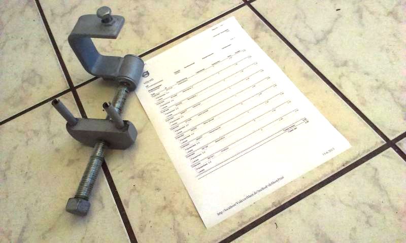

De enige keer dat ik dit gedaan heb was bij Nrfh. Toen zat ik te prutten met een door mij zelfgemaakt tooltje.
Nu heb ik wat beters dat Jack gemaakt heeft:
Daarnaast maakte ik het me moeilijk door dit op straat de doen met de as er nog onder. Dit keer gaat de as er in zijn geheel onderuit. Geen zelfkwelling meer. ;)
http://www.paerl.it/volvo/2013061513.jpg

Wat mij bij het verwijderen bij Nrfh hielp, was het stuk maken van het rubber met een boor.
Zo heb je minder kracht nodig met het tooltje. Dat verwijderen vind ik het vervelendste gedeelte van de klus.
Thuur heeft een aangepaste originele tool.
Citaat van: Jack v op 16-06-2013 10:55:09
Klopt en die hebben we gisteren 2x uit elkaar moeten halen en moeten reviseren, zo vast zat het ;D

Het probleem zit m in het eruit trekken. De schroefdraad is ver weg op de plek waar de 2e ring zit. Die zit eigenlijk alleen nog met de spie vast en als er teveel kracht op wordt gezet breekt die in 3 stukjes (ring-bout-ring) en "schuift" de 2e ring. Hierdoor schuift het hele draadeind door het bevestigingsblok heen i.p.v. dat er druk gezet wordt op de achterasbus. De eerste ring komt uit het huis zeg maar.

Ik heb recent zo een tooltje bij dealer besteld voor wel 14 euro. Magazijn man snapte het zelf ook niet dat het ding zo goedkoop was

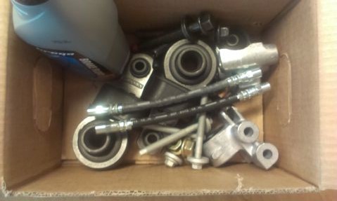

De spullen voor de achterasrubbers zijn binnen. Dirk gaf me de goede tip de remslangen achter meteen ook te doen. Om één of andere reden vergeet ik iedere keer ruim van te voren  RVS gevlochten remslangen te bestellen. Enfin, de Bangarage, voorheen Furness had de remslangen niet op voorraad, verder een vorstelijke behandeling.
De rubbers, transversaalbussen en periferie betaald. Stevig bedrag, maar gaat wel weer 250dkm mee. Op naar de Brezan voor de remslangen achter. Die hadden ze wel op voorraad. Van Delphi Lockheed. Kan er vrede mee heben, ze zijn niet de eerste de beste op rem gebied. Corrigeer me als ik er naast zit.
Het setje:
Heb er zin in, met wat meer inzicht dan toe ik het bij Nrfh deed, maar nog niet volledig, wel met beter gereedschap.
