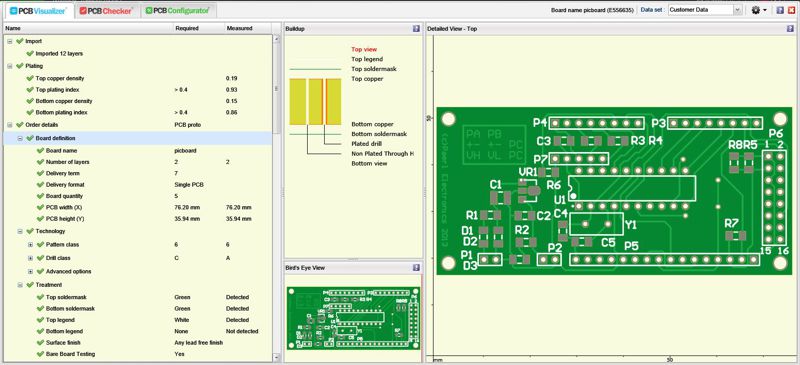

De printjes voor de ikwilalleswetenmeter zijn besteld. Het bedrijf EuroCircuits voor de printplaat fabricage was me al opgevallen. Dankzij Jeroen weet ik dat het in orde is.
De bestelling voor 5 prototypes is vandaag gedaan. Ze gebruiken een mooi online check systeem. Zo kan je checken hoe jouw CAD/CAM data door hun geïnterpreteerd wordt. Erg handig, want er zijn nogal wat opties in het gemiddelde CAD/CAM pakket.
Die online check geeft al een leuk beeld van het definitieve uiterlijk van het onbestückte printje:
In het rechter deelvenster zie je iets wat voor de gewone mens meer op een printplaat lijkt. Je ziet de verbindingen aan de bovenzijde, het soldeermasker dat kortsluitingen tijdens het solderen moet tegengaan en de componentenopdruk. In het wit zie je de boorgaten. Ik blijf het prachtig vinden te beseffen dat er een boor robot aan het werk gaat die keurig het door jou opgegeven boortje pakt. Als je dit in het echt ziet is dit indrukwekkend. Van digitaal op je computer naar echte fabricage en machines die de digitale instructies opvolgen.
Ik het linker deelvenster, zie je heel handig, wat je marges zijn binnen de zelfde productiekwaliteit/prijs. Ook of er eventuele productieproblemen zijn of dat er bestanden missen. Vertelt je niet alles maar voor een doorsnee productie heel handig.
Over een weekje of zo verwacht ik de eerste vijf exemplaren binnen te hebben. Volgt nog het testen, het plaatsen van de extra sensoren en veel plezier.
-edit- en veel gemopper omdat het inpassen op de positie van de BC vast meer complicaties geeft dan ik verwachtte. ;)
