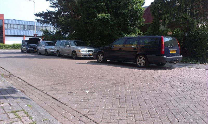

Het was een heel gezellige dag. Cornelis_b en Ton van de "duikboot" waren op bezoek. Niet lang daarna verscheen NickGR. Al vrolijk babbelend hielpen we elkaar met wat dingetjes aan de roffels. Dat leverde een leuk straatbeeld op.

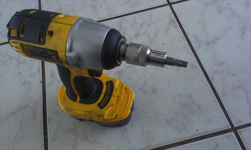

Bij Nick zaten de T40 torxen van de kunststof plaat boven de motor zo vast, dat ze met de hand niet meer te verwijderen waren. Een eerdere poging had zelfs wat schade aan de koppen van de bouten veroorzaakt.
Ik dacht, laat ik het eens proberen met de accu slagmoersleutel en een semi professionele torx.
Alsof het niets was en zonder enig geweld gingen de torxen los. Men zal mij voor gek verklaren, maar hiermee durf ik de soms ernstig vast zittende bouten van de thermostaat los te draaien. Je kan er echt subtiel mee werken.

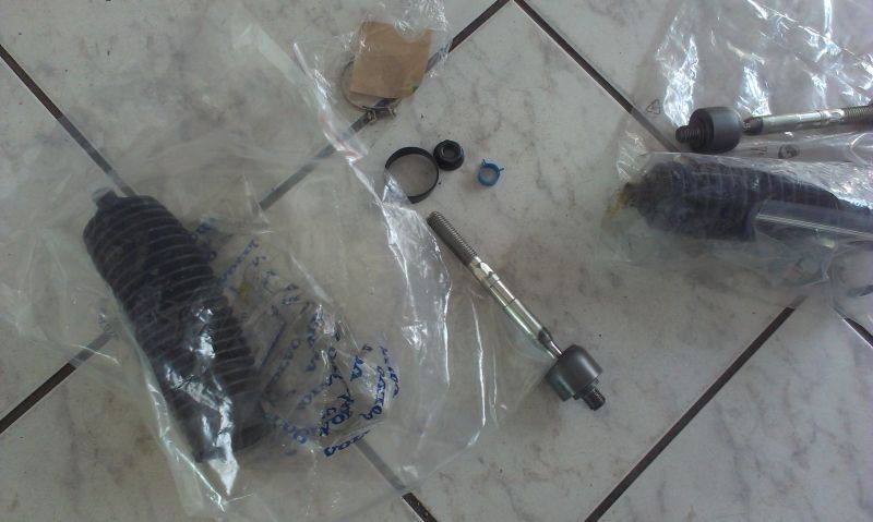

Een mooi beschreven stuurhuiswissel van SirRutte hielp me op weg, alsmede een post van Taranis en van Maartendeb. In deze howto vertel ik hoe ik de binnenste stuurkogels vervangen heb. Ik gebruik het woord spoorstangen en binnenste stuurkogels door elkaar. Ze vormen één geheel. Het viel allemaal heel erg mee.
Let op bij het bestellen van je spoorstangen. Eindigt je chassisnummer op een 4, heb je een TRW stuurhuis en spoorstangen. Is het een 5, dan is het van SMI. Bij mij is het TRW.

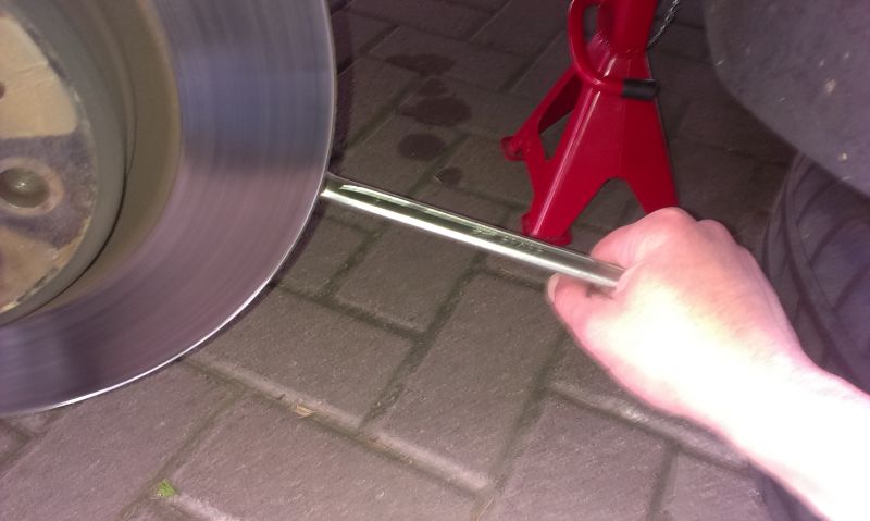

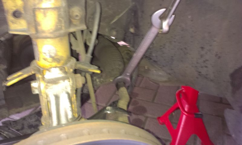

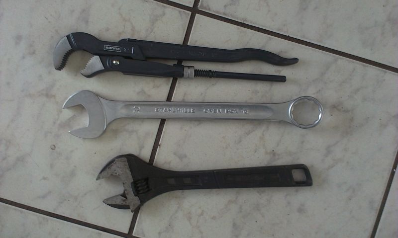

Dan maar de spoorstangen van de buitenste stuurkogels scheiden.  Een Bahco geklemd tussen de draagarm en de aandrijfas zorgde dat de buitenste stuurkogelstang niet mee kon draaien. Met een steeksleutel 22 kon ik de spoorstang lossen zonder de moer op de draad van plaats te veranderen.
Dat laatste is van belang omdat je je uitlijning naderhand  wel enigszins op orde wilt hebben. Je wilt immers bij de uitlijner aan kunnen komen. ;)  Vervolgens kan je met een steeksleutel 13 de spoorstang uit de buitenste stang draaien.

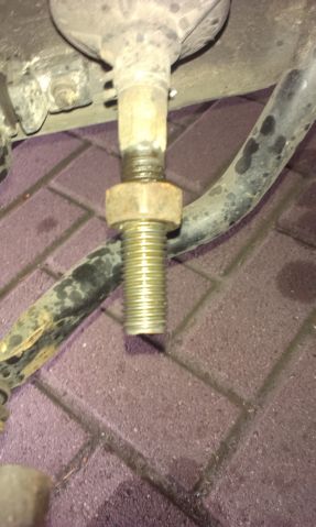

Tel het aantal windingen onder de moer. Dat is niet nauwkeurig, maar dat is de VIDA methode ook niet. Zij laten je eerst de totale lengte van de stang meten.

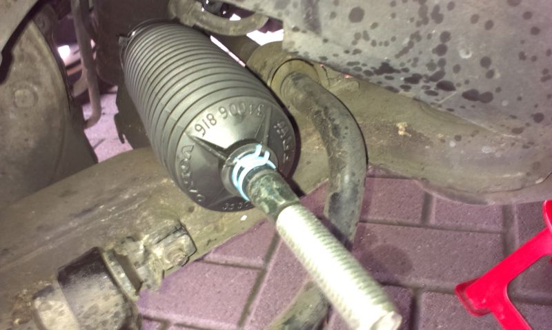

Frot de borging van de binnenkant van het balgje/stofhoesje los. Dit kan een metalen ring zijn, of iets van kunststof. Ik kon hem zo doorknippen.
Dan het klemmetje om de smalle kant van de balg er af en je kan de balg er af schuiven.

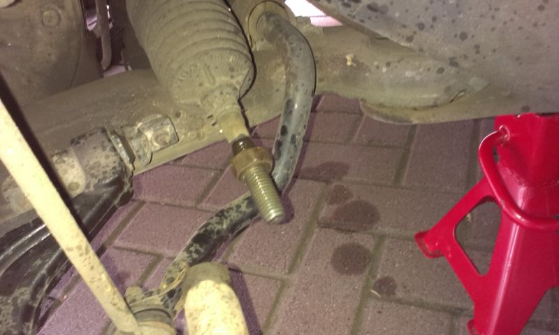

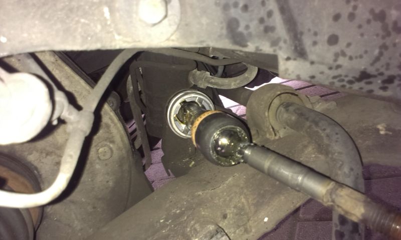

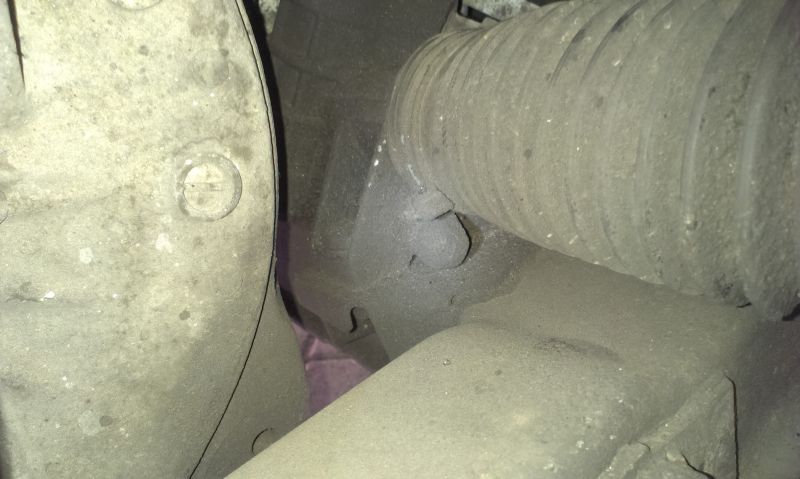

Aan de linker kant zat er een plat stuk op de as achter de kogels. Hier een steeksleutel op gezet. Met een pijpentang op de kogel kon ik de kogel zo losdraaien. De rechterkant had geen plat stuk achter de kogel maar ging makkelijk los zonder steeksleutel als borg. Pas op met je stuurhuis. Krachten in de foute richting vindt hij niet fijn!

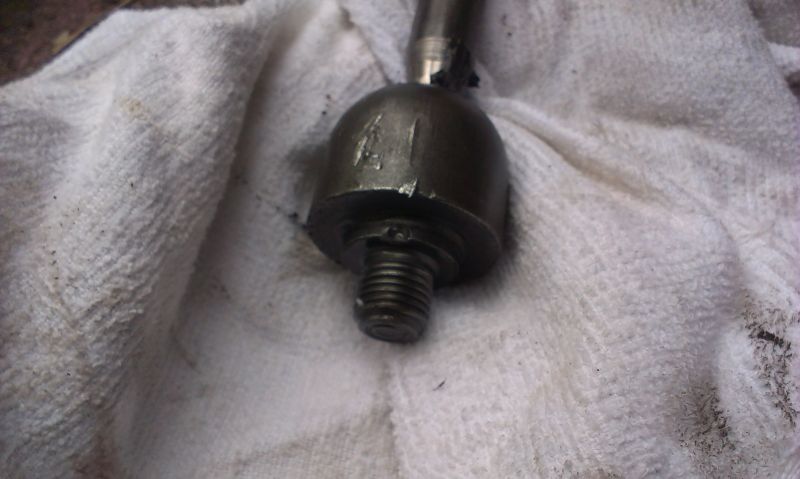

Bij de schroefdraad van de kogel zie je een inkeping. Die is ontstaan door de officiële borging met een drevel. Of dit nodig is kan je over discusseren. Doe dat.

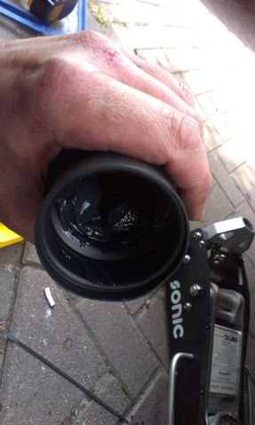

In een onopvallende link van VIDA wordt er verteld dat je de nieuwe balgen aan de binnenkant moet voorzien van 20 gram vet. Het oude exemplaar had dit niet. Ik heb het toch maar gedaan. Neem het juiste type. Volgens mij is het gewoon homokinetenvet.
Of het echt nodig is weet ik niet.
Hoesje er op, klemmetjes er op.
