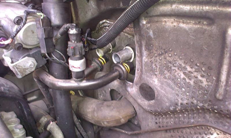

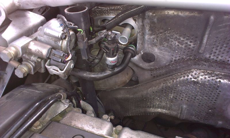

Dolle pret met een bout van de aircoleiding die brak:
Als je de bevestiging van de aircoleiding aan die kant losschroeft krijg de de volgende twee wat makkelijker los.
Ik stonk er weer in: Het gaat niet om de hoeveelheid kracht, maar om de richting, bij die dingen.

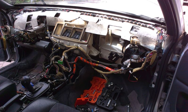

Het bekende sfeerplaatje:
Morgen de verdamper en droger ehh accumulator wisselen en de boel mag weer terug. Uiteraard met verse O ringetjes.

Haal je deze unit er ook nog uit?
Werkt nog gemakkelijker.
@Jeroen: Precies! Vooral een heel nare knak bij hobbels. Veroorzaakt door een niet eh zeg maar standaard borging van de kabels bij de fan.
@Kornelis: Ik twijfel nog. Vind dat gedoe met die kachelslangen nooit fijn.
#3844
Je kunt 'm ook losmaken bij de kachelradiateur volgens mij.
Ik heb het bij de witte in ingebouwde toestand gedaan:
Bij de rode heb ik de boel er helemaal uitgehaald en dat beviel me vele malen beter:
Bovendien kun je dan de boel ook eens lekker uitsoppen. Hoogstwaarschijnlijk gaat de boel dan weer voor zo'n 15 jaar dicht. Overigens vond ik het wel minder vies dan ik op basis van deze tijdspanne verwacht had.

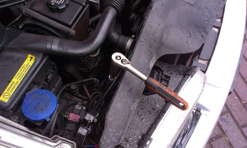

Net, vanwege het komende weer nog even naar buiten gegaan om zeker te zijn dat de airco leidingen dicht zijn en om de parafaan terug te plaatsen.

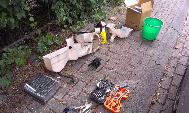

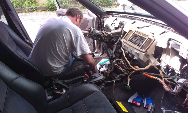

De nieuwe verdamper zit er in. Dit ging niet helemaal zonder horten of stoten. De kachel koppelingen door de parafaan kreeg ik niet los. Als ik meer kracht zou zetten op de "flepjes" zou de boel breken. Daar had ik geen zin in. Met veel gefrot de onderbak van de kacheleenheid los gemaakt. Vooral het torxje rechts achter bij de kachelradiator bezorgde me dolle pret.
Gelukkig had ik vandaag een geweldige hulp aan Nick, Dank je! Als jij mij nodig hebt: Klop maar aan of bel.
Wat plaatjes:
Uiteraard wat vers foamband om de nieuwe verdamper gedaan.
Nick, die een tabaksplantage uit de auto verwijdert:

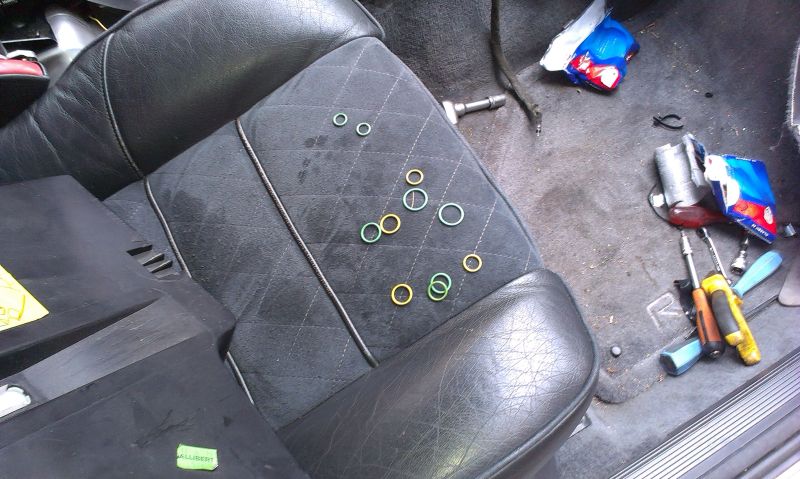

Theo Douma had me van alle mogelijke O ringetjes voorzien:
