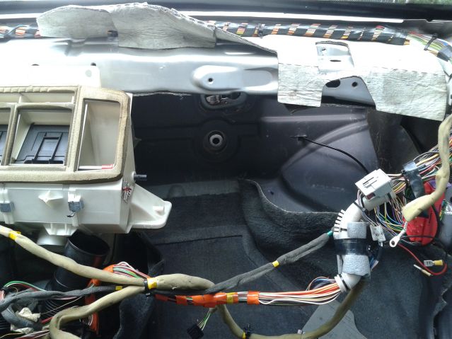

Even over kraakjes en rammeltjes.
De 70 is behoorlijk stil, met dank ook aan de vorige eigenaar. Eerlijk is eerlijk. Echter hij had een heel nare knak uit het dashboardkastje. Bij drempels.
Er zit een relatief jonge kachel ventilator in van Hella/Behr, die net niet lekker past met de kabelboom en de kabelgeleiding, die er normaal met een kwartslag omheen gaat.
Na een kleine aanpassing aan de fan, loopt de bedrading daar normaal en de knak bij drempels is weg. De wagen was stil maar is nu heerlijk stil. Versterkt het "bolide" gevoel.
Het gaat om deze kabelomleiding i.c.m. een Hella/Behr fan. Ik neem aan dat er standaard een Bosch gebruikt wordt.

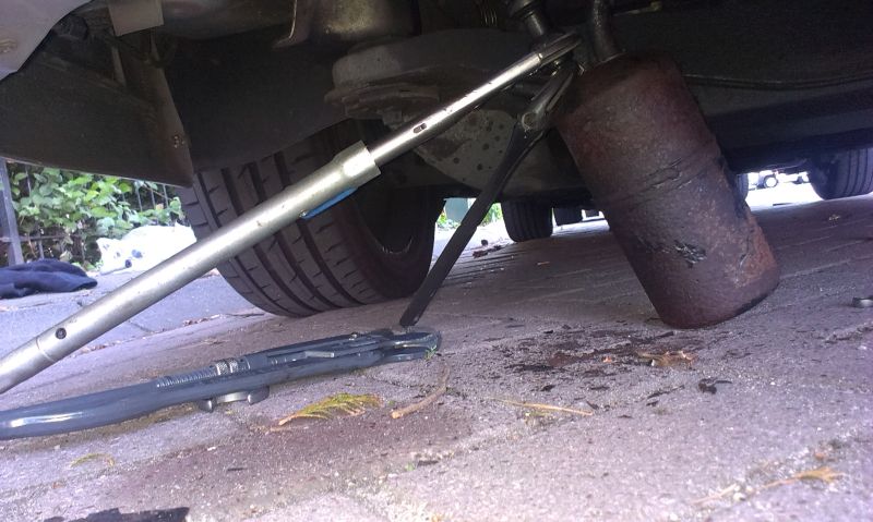

En als laatste de oude lekkende accumulator verwijderd.
Er was weer behoorlijk wat geweld bij nodig
