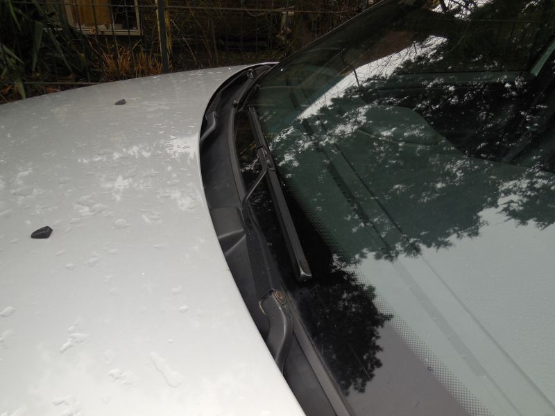

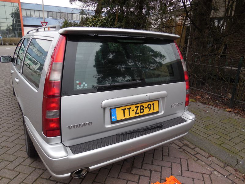

Ter geruststelling: Ik heb vandaag een Clio ruitenwisser binnen gekregen voor de estate achterruit. Naast twee Fischer aero nogwat clones voor de voorruit. De achterste is voor het mooi. De voorste moeten het gewoon doen. Bedankt voor je ebay tip Gerwin!

Dankzij een tip van Gerwin kon het ik het volgende plaatsen. Je moet er van houden maar ik vind het mooi:
en:

Erg mooi die wisserarm, maakt het net wat moderner  ;D

Wissers staan netjes en de voorwissers vandaag getest bij 180 en wissen prima.

Netjes hoor die achterwisser! Maakt h'm net iets meer af!
