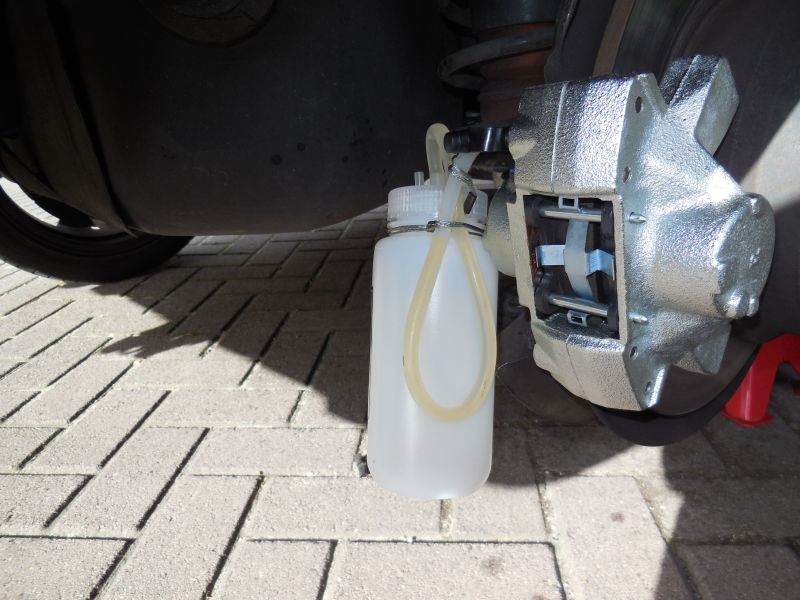

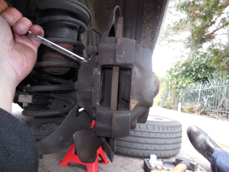

Zoals ik al eerder vertelde was de remklauw rechts achter vastgelopen aan de buitenkant. Gelukkig was ik er op tijd bij. De remschijf had niet geleden. Beide blokjes waren vrijwel op. Vreemd genoeg was de klauw links veel nieuwer. De blokjes links waren ook tamelijk nieuw.
Paspennen er uitgetikt en tijd om de remslang te lossen. Deze post is bijna een betoog voor goed gereedschap. Met deze Stahlwille open ringsleutel heb ik tot nu toe altijd gewonnen van remslangen.
De voet rechts op de foto is overigens niet van een slachtoffer van de slechte remwerking maar van mij.

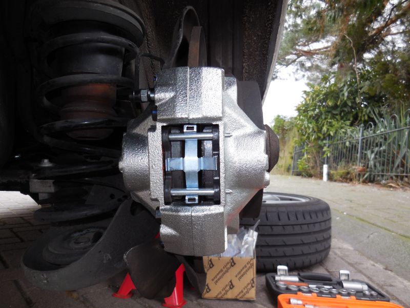

Nieuwe klauw er op met nieuwe paspennen. De nieuwe blokjes aan de buitenzijde ingesmeerd met kopervet. Blijft toch net even wat langer goed dan keramisch vet.

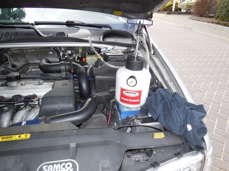

Vroeger gebruikte ik een Easybleed om te ontluchten. Werkt fijn maar een Power Bleeder werkt nog veel fijner. Heel erg bedankt Misha!
Een druk van 1,5Bar of ietsje minder werkt prima.
Het opvang flesje.

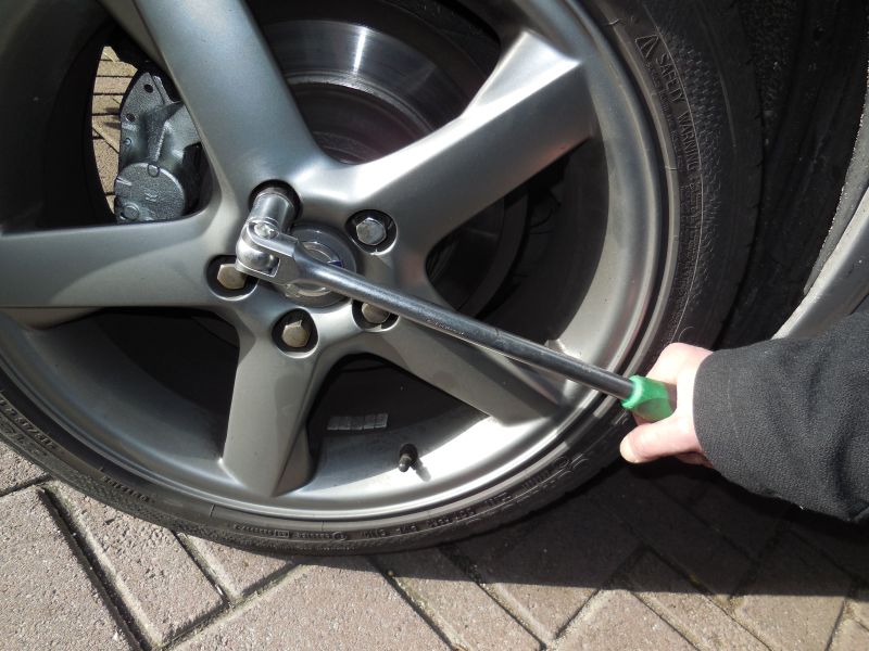

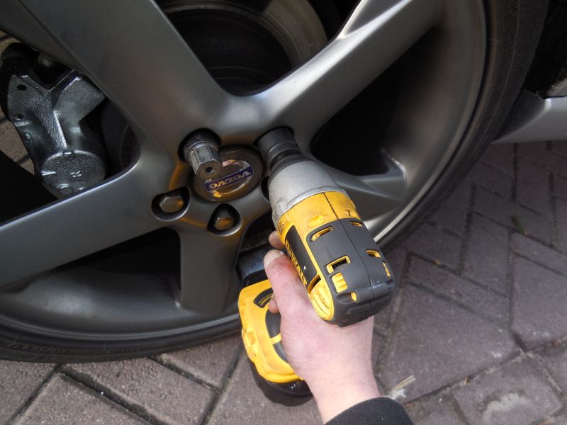

Voor het los en vastdraaien van de wielbouten gebruik ik deze:
Waarom moeilijk doen als het makkelijk kan? En nog even naspannen:
Wat werkt dat toch fijn met goed spul. Zo even een badje, wat eten en verder met de ikwilalleswetenmeter nieuwe stijl.
