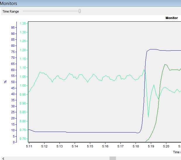

Hier nog even het plaatje van de turbo lag na plankgas. Dat laatste doe ik nooit vanuit stilstand. ;)
Donkerblauw is de positie van het gaspedaal, groen de turbodruk.
Op 5min 18,5seconde ziet de ECU dat er sprake is van plankgas.  In de grafiek zie je het aanstuur signaal voor de turbo niet maar die reageert onmiddellijk. Op 5min 18,6sec is er een nét meetbare turbodruk. Pas bij 5min 19,7 seconde heeft de turbo de doeldruk bereikt. 1,2 seconde later dan het plankgas signaal.
In een voorgaande post stelde ik dat het systeem enige vertraging hanteert, maar dat is niet zo. Het is puur het opspinnen van de 19T. Misschien maar beter ook zo om de boel heel te houden.

Ik vind die drukgrafiek vrij steil. Het opspinnen komt eigenlijk goed op gang bij zo 5:19:04 oid en dan stijgt ie echt als een idioot naar zn piekdruk. Ik weet niet op welk toerental je begon? Compressorwieltjes kunnen een snelheid van 150000 toeren bereiken. Aangezien het hele dingetje (wieltjes en asje) ook nog massa heeft... behoorlijk rap. Ik denk niet dat je veel minder lag kunt hebben.
Ik denk dat je gelijk hebt Maarten.
Regeltechnisch en gevoelsmatig is dit perfect. Maar of de hardware dit aankan? Ik begin met mijn runs vanaf plm 1500 á 2000 rpm. Lager durf ik niet te gaan.

Afhankelijk vd druk denk ik dat lager idd niet verstandig zou zijn. Ter indicatie: de rica tune die ik tijdje gehad heb zorgde voor ongeveer 1 bar op 2.5k RPM. Na inspectie zag ik dat die hele tune vrij weinig om handen had, dus een beetje marge is dan geen overbodige luxe. Ook omdat t foolproof moet zijn. Qua drijfstangen zal het vooral detonatie zijn die ze de das om doet m.i..  Boost spikes bij het spoolen hebben daar het meest schuld aan voor zover ik weet, maar die vind ik bij jou erg meevallen. Veel kleiner krijg je die niet denk ik, omdat bij throttle tip in een bepaalde waarde gevraagd wordt en de turbo er ff over doet om die te meeten. De pid logica heeft dan al een correctieterm opgebouwd en is te traag om de overshoot te voorkomen. Eigenlijk zou er een manier moeten zijn om bij tip in de opbouw van de correctieterm tijdelijk te laten stagneren.

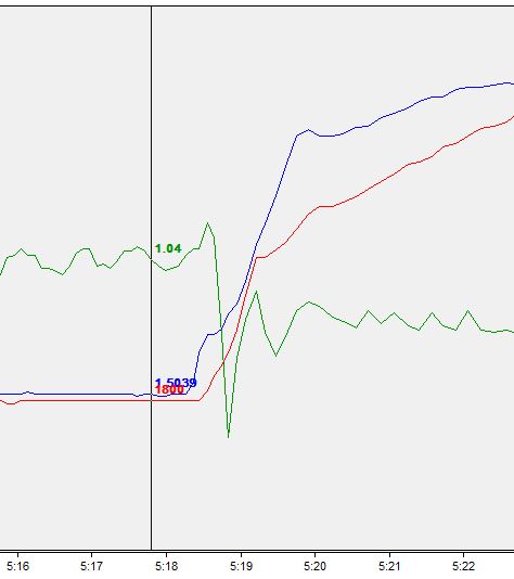

Oh ja ik begon de run bij 1800 RPM.
Het plaatje waar je om vroeg:
Direct daarna het gaspedaal losgelaten.
Die zwubberdewabber in de afr na load verhoging snap ik niet. Ik verdenk de acceleration enrichment. Zal zo nog even kijken.
Ik ben hier tot een load gegaan van 9,9ms.
De boost reductie voor de eerste versnelling van de automaat staat nog steeds aan.

Komt toch lekker vroeg in dan. Schakelt ie ook terug daar? (vermoed van niet zo naar de load curve kijkend).
Je kan misschien proberen om een klein beetje te sleutelen aan die acceleration enrichment ipv m rigoreus uitknallen :P Kijken of die pieken dan minder worden.
Wat me  nog opviel: vlak voor die piek naar beneden zie je dat de load even afvlakt, zeg maar waar de grafiek van de afr die van de load snijd.
Misschien toch terugschakelen daar?
Bij schakelen onderbreekt hij ook het 'boost proces' (lack of better word).
er wordt dan eigenlijk tijdelijk minder lucht de cilinders in geperst.
Misschien dat het systeem het niet bij kan benen, waardoor er in die korte tijd nog steeds heel veel benzine wordt geïnjecteerd. Systeem denk *oh crap* en probeert als een idioot te compenseren, waardoor er nog een lichte overshoot naar arm volgt, voordat het zaakje stabiliseert.
Bij die eerste stevige dip schakelt hij terug. Ehh vandaar.
Daarna zie je een soort van dempend regelsysteem.

Wat betreft het schijnbaar tragere inkomen van de turbo bij plots planken:
Je hebt ook nog iets als de "LDR thottle angle threshold for charge pressure increase" tabel, waardoor de turbo standaard pas bij 30 c.q. 35% throttle aangestuurd gaat worden.

Automaat geeft volgens mij een signaal naar de ECU als er geschakeld wordt. Dacht ik tenminste.. Misschien is er een slimme truc te verzinnen om die overshoot terug naar arm iets te dempen. Eigenlijk wil je daar niet te arm lopen. Piek naar beneden zal lastig zijn denk ik, omdat je niet precies kunt voorspellen wanneer die slushbox besluit te schakelen. Tenzij hij dat signaal enige tijd tevoren geeft. Zou eigenlijk wel logisch zijn als ik erover nadenk.
Ik zal aan jullie denken als jullie met je handbakken in een lange file staan. Ghe ghe ghe ghe (Uiterst gemeen klinkend lachje dat aanzwelt tot een luide holle lach)
Nee geintje. Ieder zijn ding. Een automaat en performace is geen ideale combinatie, maar ik vind een automaat nou eenmaal fijner.
De automaat stuurt inderdaad een signaal naar de ECU bij het schakelen. Ik zal er in duiken.
