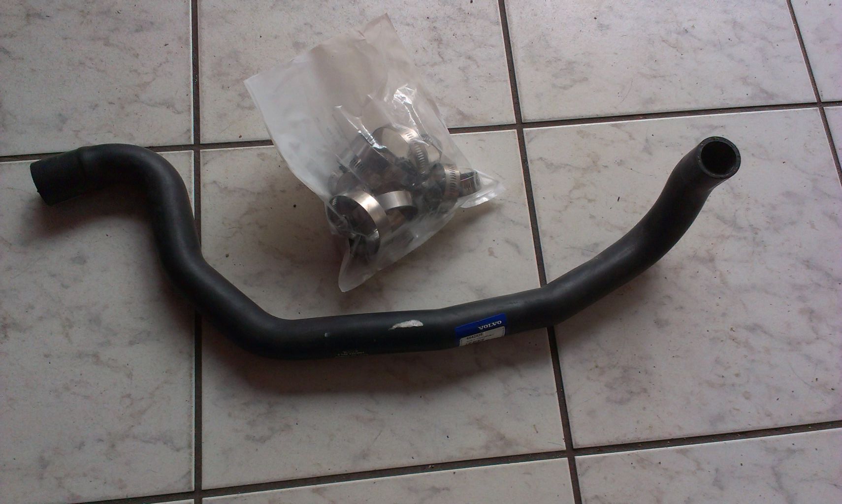

Vandaag was het heerlijk sleutelweer. Binnenkort zal ik vrijwel geen tijd voor de auto's hebben vanwege de verbouwing thuis. Vandaar dat ik besloot of ik nog wat aan een ander ergernisje kon doen: KVS verlies. Al snel ontdekte ik dat het kraantje onderaan de radiateur dol begon te worden. Helaas niet de draad op het kraantje zelf maar de draad in de radiateur. Ik weet nog even niet hoe ik dat zal fixen. Voorlopig er maar een rubber ringetje tussen gedaan.
Daarnaast wist ik dat de onderste slang van de radiateur de één na laatste slang is die nog vervangen moest worden. Verse RVS slangenklemmen heb ik zat en ik meende me te herinneren dat ik nog een nieuwe onderste KVS slang had liggen. En ja hoor:
Weleenswaar voor een ongeblazen blok, maar het verschil kon niet te groot zijn.

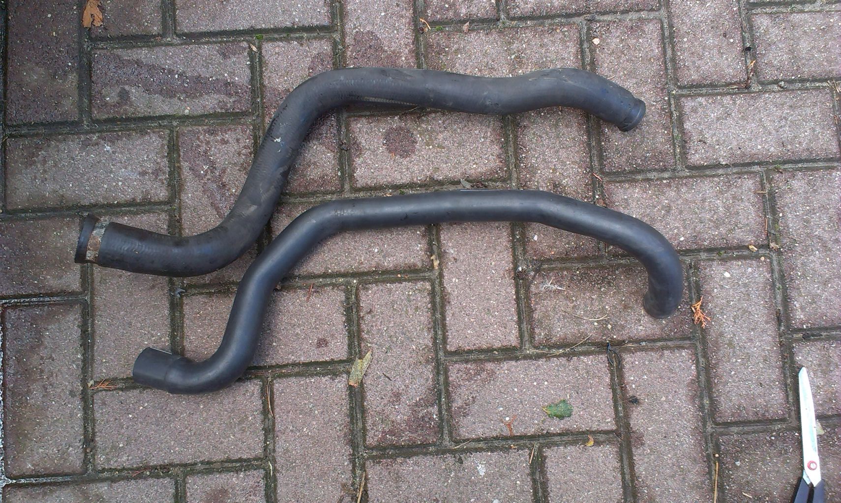

De diverse intercoolerslangen losgemaakt en het luchtfilterhuis er uit. Zo had ik wat meer ruimte. De Oude slang er uit om te vergelijken met de ongeblazen slang.
Het verschil was niet al te groot. Door de nieuwe slang een fractie te kantelen en iets in te korten, kreeg ik het mooi passend.
Let op de trompetvorm van de oude slang aan de linkerkant. Daar lekte het.
