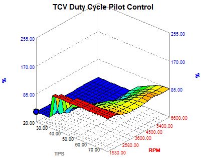

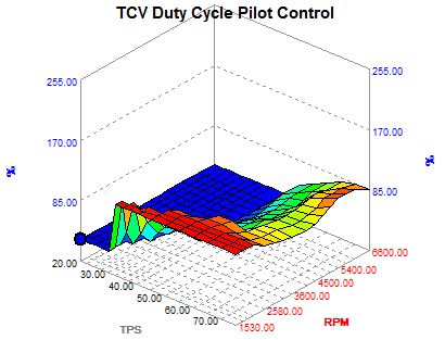

Nog wat plaatjes die het verschil tussen de 16T en de 19T leuk illustreren. Het gaat hier weer om die zelfde "voorinzet" tabel voor de turbo.
De 16T tabel van Volvo:
En mijn voorlopige variant voor de 19T
Je ziet dat de 19T met name in het middengebied minder "voorinzet" nodig heeft dan de 16T. Een 19T spoelt nou eenmaal makkelijker op.
De hogere waarden in het hoge toeren gebied verklaren zich uit de hogere wensdruk die ik daar hanteer. Het zelfde geld voor het lagere toeren gebied.

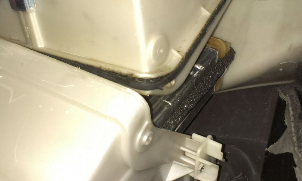

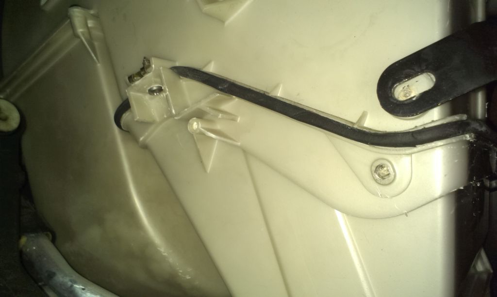

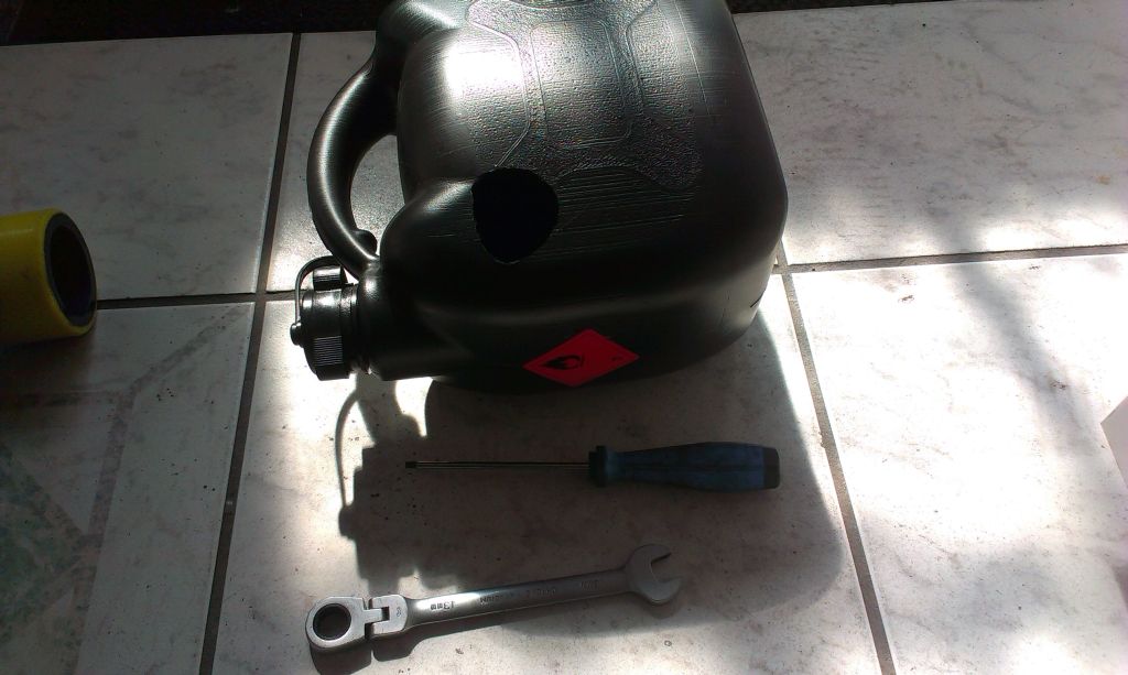

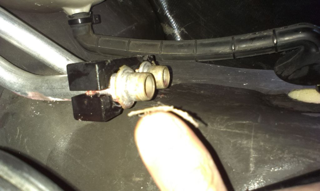

Vanmorgen naar Brabant en weer terug gereden voor een nieuwe Behr kachelradiator met o-ringetjes. Terwijl de auto afkoelde kon ik een mooi opvangbakje maken voor de KVS,

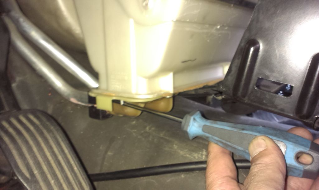

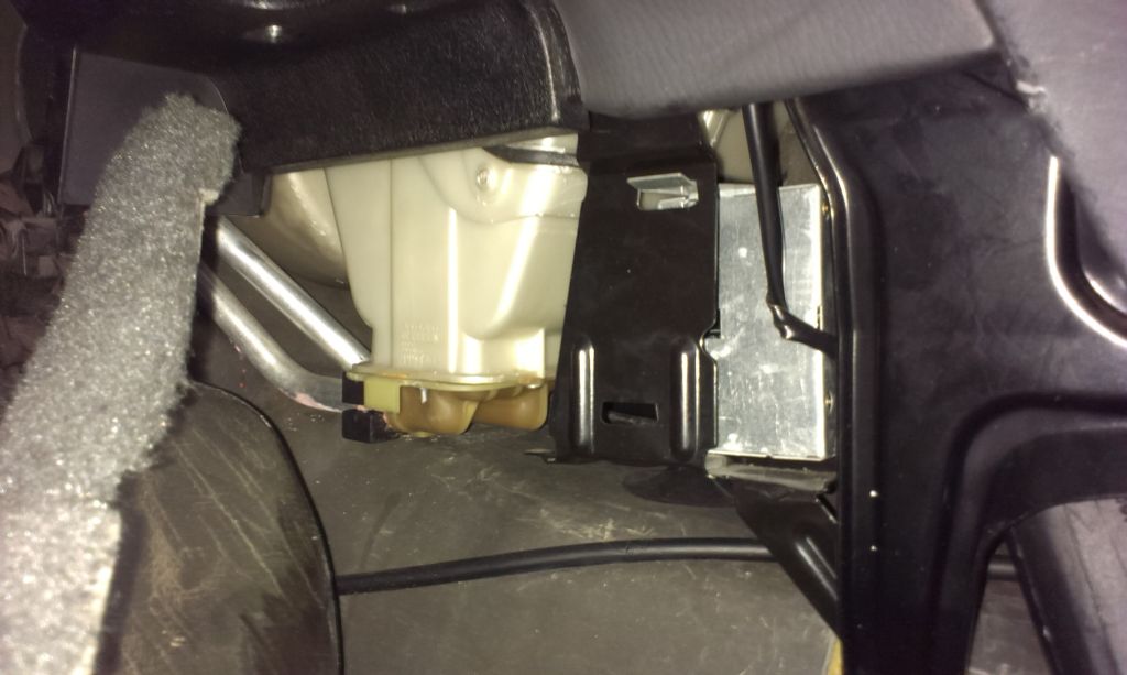

Schopbord links en rechts er uit, bekleding en afdekplaat uit de buurt en ik kon aan de gang. Ik geef de voorkeur aan rode kvs omdat je lekkages sneller ziet. Zowel bij de koppeling aan de kant van de kachelradiator lekte het als bij de doorvoer bij de firewall als was het daar minder.
Als je op die plek een versterker hebt, moet die er even uit.
Normaal moet je zowel links als rechts twee torxjes losdraaien. Bij mij waren het er minder.
Het koppelstuk zit ook met een torxje vast.

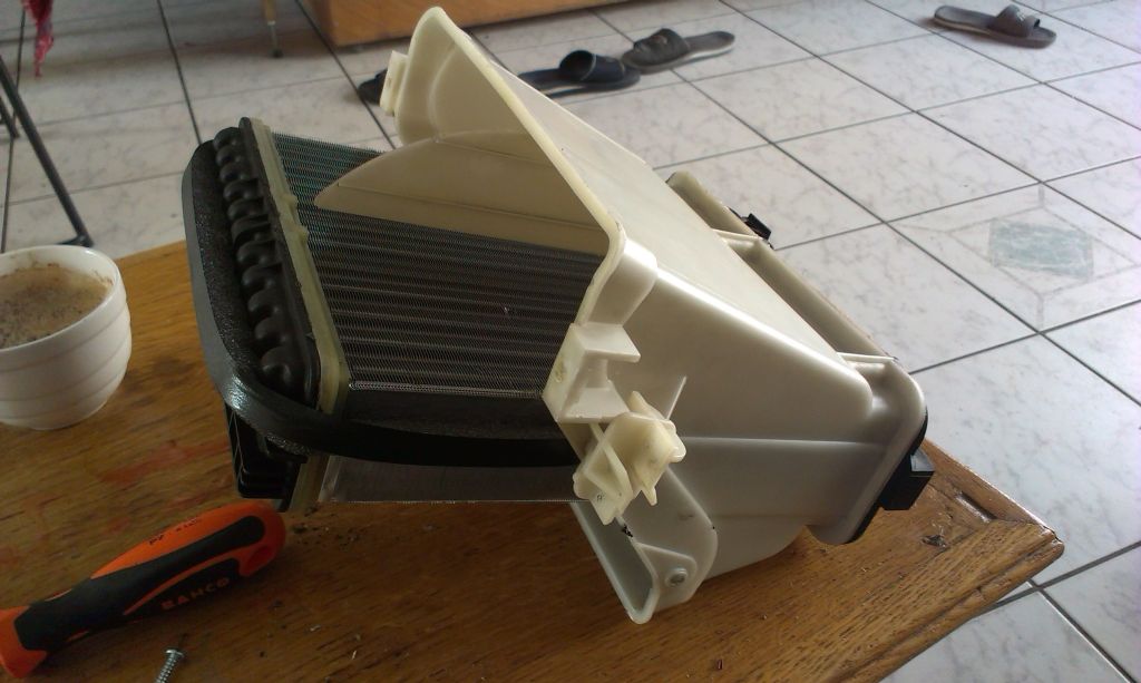

Nu vanaf de rechterkant gezien. De onderkant van het huis naar me toe gedraaid en de radiator kon er uit.
Om de buisjes zat een vreemde substantie. Ik vermoed siliconekit of andere prutszooi. Kreeg het maar met moeite weg. De rubbertjes, vergeet die niet bij te bestellen, waren aardig heen en bleken de echte oorzaak van het lek. Het nummer van de rubbertjes is 3545586.
De radiator was nog wel goed en stamde uit 2009. Ach een nieuwe Behr was via Arie T5R niet duur dus weggegooid geld was het niet. Als ik op een plek bezig ben wil ik er daarna van af zijn.
Nieuwe radiator met een nieuw foampje.

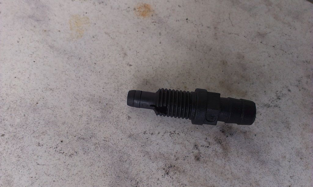

Resten nog twee dingen te doen. Het vervangen van het kraantje onder de radiateur vóór. Die dicht niet af via het schroefdraad zoals ik dacht maar via een rubber ringetje op het tuutje. Dat ringetje heeft zijn beste tijd gehad.
Het andere wat ik nog wil vervangen wegens een marginaal lek zijn die gele koppelstukken bij de firewall. Wil daar gewoon definitief klaar mee zijn. Het typenummer kon ik zo snel niet vinden.

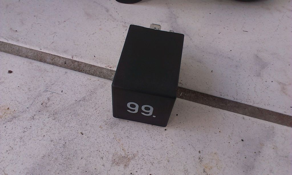

Ach omdat het schopbord er toch af was meteen relais 203 vervangen door een wis-was relais met variabel interval.

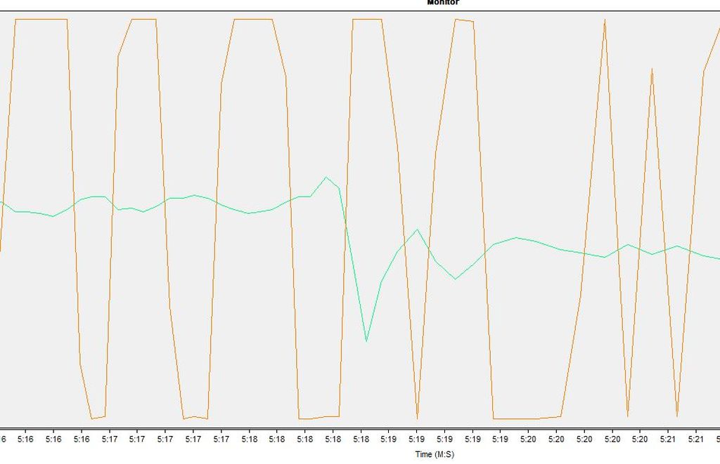

De Lambda Commander werkt goed, zo bleek tijdens de rit van Brabant naar huis. Enige oscillatie is er wel, maar die is marginaal te noemen. In het groen/turquase zie je de gemeten lambda waarde voor en tijdens acceleratie. Eerst schommelt die stabiel tussen de 1,03 en 1,07 wat ik aanvaardbaar vindt.
Dan bij acceleratie gaat hij snel naar de verrijking. Eerst is er nog een korte overshoot.
Vermoedelijk veroorzaakt door de "Acceleration Enrichment" van de ECU zelf. In principe zou ik die uit kunnen zetten voor een beter resultaat.
In een soort van paars zie je de turbodruk prachtig opklimmen van 0Bar, naar een kort piekje van 1,3 om tot rust te komen bij 1,2Bar. Hierover later meer.

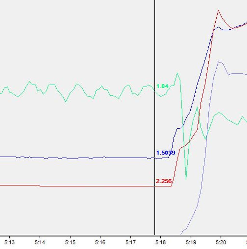

Hieronder het zelfde moment, maar dan met de tijd as vijf maal vergroot. In het oranje zie je mijn gegenereerde lambda signaal. Het loggen heeft voor de ECU lage prioriteit. Vandaar dat je geen echte blokgolven ziet. Op een oscilloscoop zie je die wel.
De ECU kan snelle lambda wisselingen overigens prima aan.
