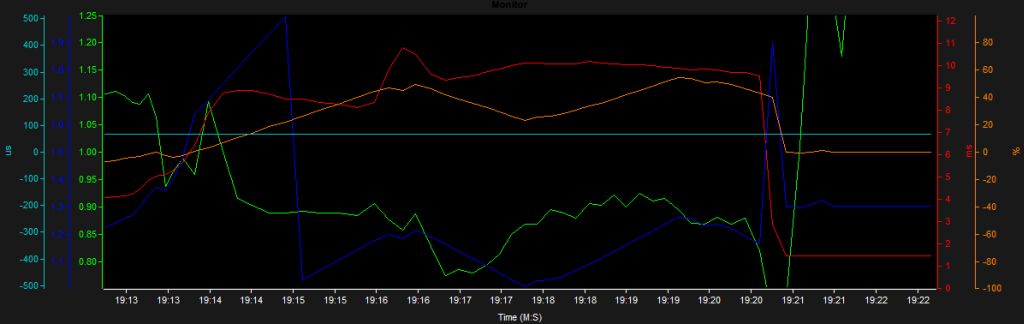

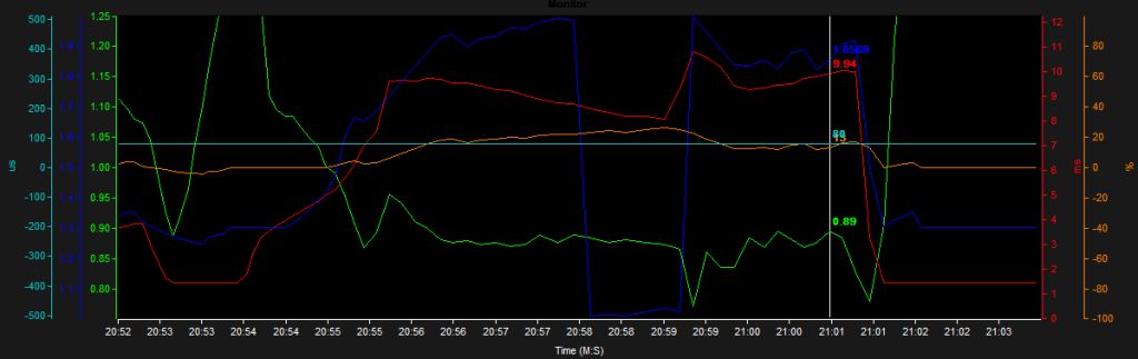

Hieronder zie je twee loggings. De eerste mét DK op de originele waarden. De tweede met de DK naar 0. Zelfde plek op de snelweg, vergelijkbare rij omstandigheden.
Weet nog even niet wat ik van de verschillen moet denken. Groen is lambda. Blauw overall fuel correction en rood load. Met name het moment na het schakelen van de AT is interessant. Vlak na de voor automaten kenmerkende schakel boost peak.
Met DK:
Zonder DK:
