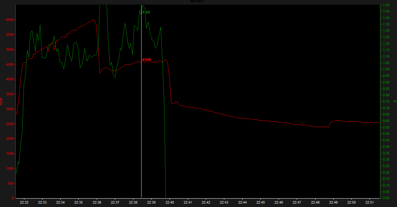

De R zit even te klieren zodra je wat meer vermogen vraagt. De turbodruk oscilleert tussen de 1,1 en de 1,5(!) Bar.
Dit is een onlangse log met de load en het toerental.
Je ziet de automaat schakelen, wat een normale load/druk piek op levert. Daarna gaat het mis.
Vandaag was het nog erger en slingerde het toerental zelfs. Kan dit even niet plaatsen.
PimR

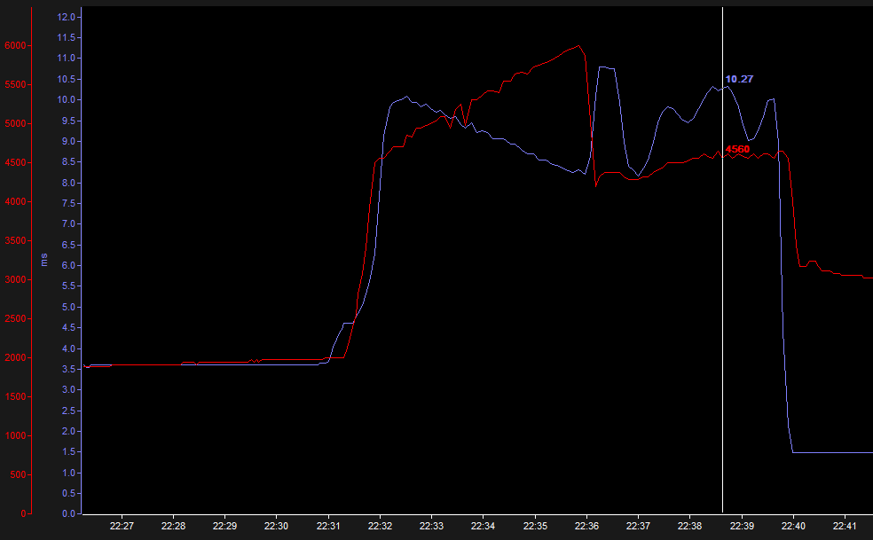

Heb je ook een screenshot waar de turbo druk bij op staat Yits?
#7422
Zal ik zo even maken. Ehh gedaan.
Ik heb altijd al wat ruis op de meting van mijn turbodruk gehad. Maar dit geflupper is andere koek:

Snap niet dat de load zo af loopt bij oplopend toerental? :eusa_think:
PimR
#7424
Zo het duurde even maar ben geen held met screenshots ;D
Ja ik wel maarten de turbodruk schiet de lucht in en omdat het systeem load based is daalt de load door een overshoot aan boost, ik herken het patroon een beetje aan de hand van mij eigen logs.
Zie hier:
Geel= TPS
Rood= Load
zwart= Boost
Zodra ik dicht in de buurt of op de 1 bar kom trekt de wastegate actuator veer het niet meer en zakt de druk te veel vervolgens probeert de tvc dit op te vangen maar is veels te laat waardoor er weer een overshoot ontstaat.
Yits ik vrees dat je wastegate actuator de geest heeft gegeven
