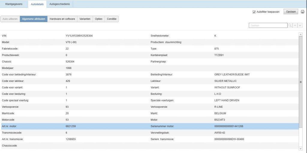

Van Bas (lunadust) kreeg ik de gegevens van mijn wagen met de diverse nummers zoals hij de fabriek uit is gegaan.
Dank je wel!

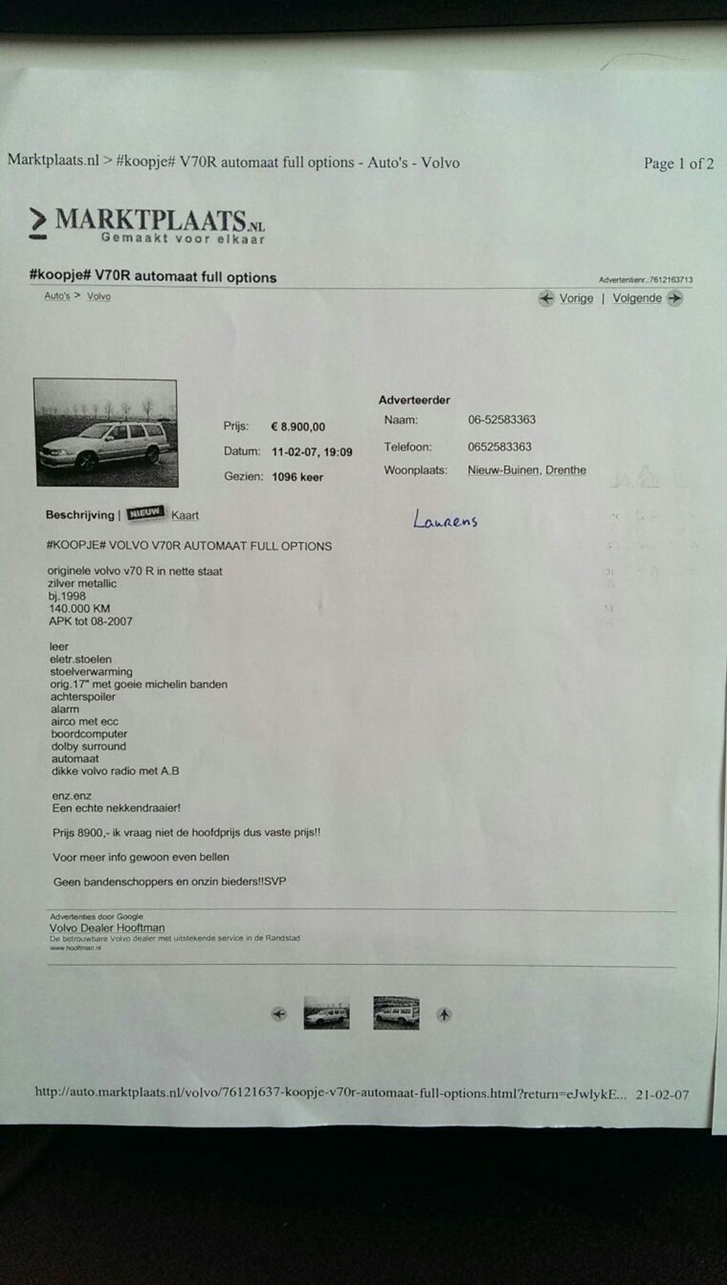

Van David (Innocenti) de advertentie van mijn auto op marktplaats uit 2007 vlak voordat Jesse deze wagen kocht.
David heeft de wagen toen niet gekocht omdat de adverteerder onder een andere naam tegelijk motordelen van die zelfde wagen verkocht.
Even voor die tijd moet het V70 B5234T3 blok vervangen zijn door het 850 B5234T blok.

Dat is wel gaaf om te hebben zo'n uitdraai met nummers.
@Lunadust: waar haal je dat vandaan? Mag evt. via PB.

Lunadust
Citaat van: FrankvdAa op 19-05-2016 20:38:03
Hoi Frank en alle anderen.
Ik heb dit voor Yits opgevraagd bij een Partsman/vrouw bij een Volvo Carsdealer.
Indien je een origineel NLD auto hebt is dit altijd beschikbaar op kenteken.
Bij import heb je waarschijnlijk het VIN nummer nodig.
Elke Cars dealer kan bij deze gegevens.

Ah top! Zit nu toevallig bij Vos in Veghel, dus dadelijk maar gelijk eens vragen  :eusa_dance:
Edit: en binnen! Staat ondanks de T-5 AUT bij de RDW gewoon als R-line bekend bij Volvo. ;) Ook leuk dat je alle bij Volvo bekende opties erbij ziet staan. Van het weekend eens kijken of de originele motor er nog in ligt ;D

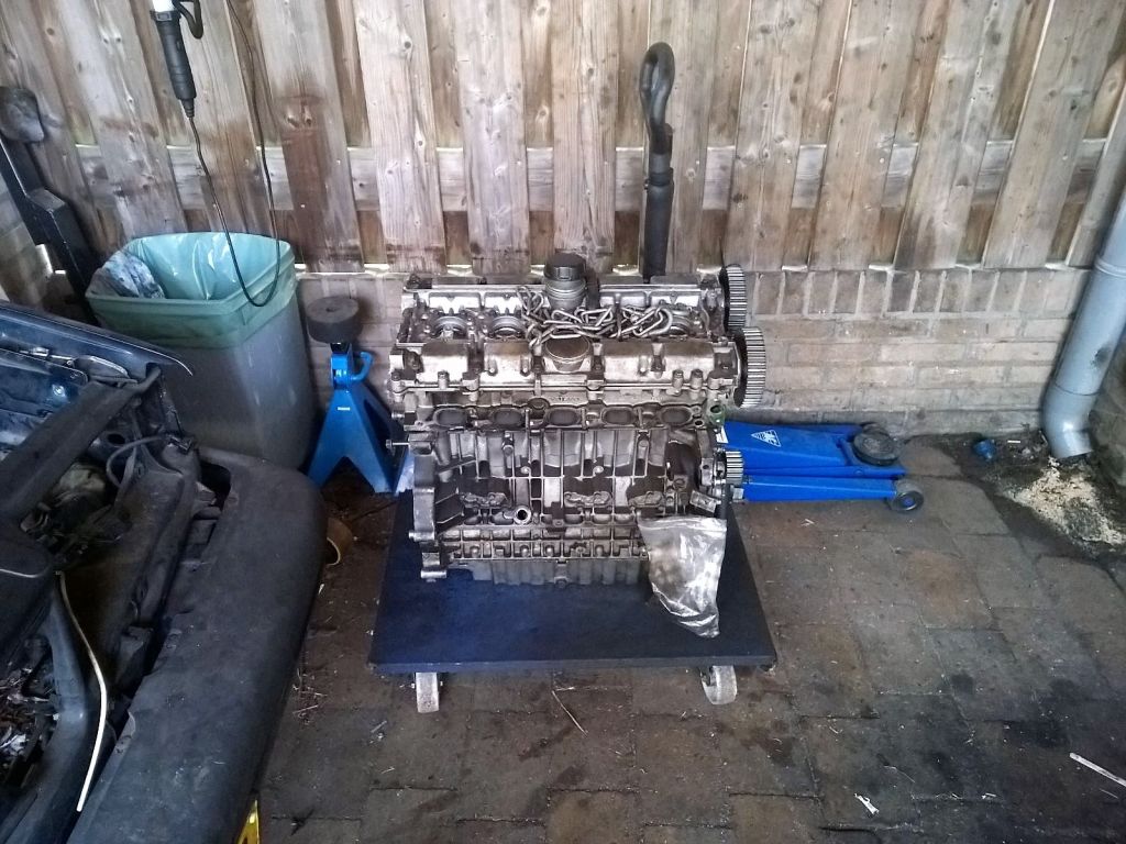

Vandaag eindelijk even tijd om een blokje uit elkaar te trekken:
Achterin de auto en klaar om maandag weg te worden gebracht.  Carterventilatie onderblok is ook al weer los (zat potdicht) en de rest is nu even afwachten.

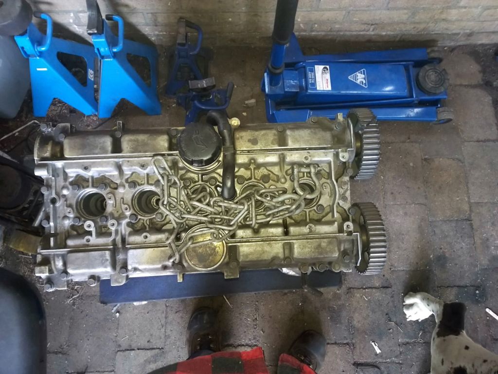

Had ik eigenlijk gisteren er meteen bij moeten zetten, maar vergeten:
Eerste bevindingen over het blokje, nu het uit elkaar is en voor revisie:
-kop ziet er goed uit, niet gescheurd oid en kleppen liggen niet te diep. 1 Nadeel, kop is niet compleet want klepveren, klepzittingen en spieën ontbreken
-onderblok, stootrand valt erg mee maar hoonsporen in de cilinders zijn er praktisch niet meer, zuigers OK, drijfstanglagers teveel speling
-oliepomp; ook hier was de veer gaar en kras op pistonpen dus weggedonderd.  Slijtage tandwielen / pomphuis was beduidend minder als die van mijn oude pomp maar wil hier geen enkel risico mee lopen
-carterventilatie onderblok en carter compleet dicht.  Onderblok is al weer schoon en gereinigd, carter moet nog.
Ik denk als basis voor een revisie een heel mooi blokje en er is echt wel iets heel moois van te maken.  Ik wou 'm gisteren al bij de revisieboer hebben, maar dit word maandagmorgen nu meteen om 07.30 gedaan.
