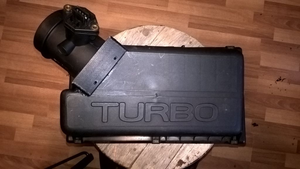

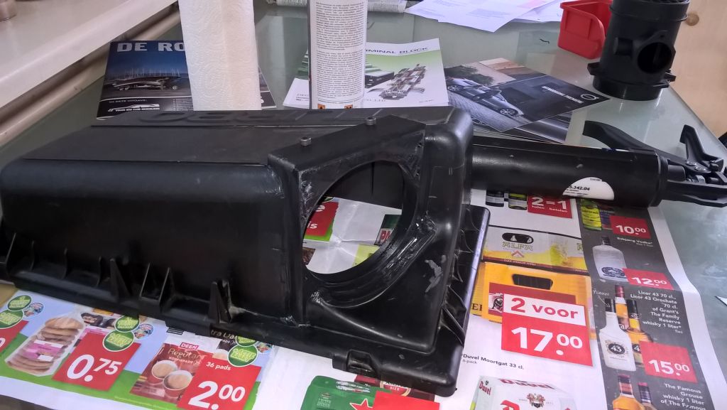

Het 5e exemplaar van de 3,25" LMM adapter bleek perfect te passen. Vraag was nog hoe die te verlijmen aan het deksel van het luchtfilterhuis. Normaal gebruik ik voor kunststof op kunststof verbindingen 2 componenten PU lijm. Ik was alleen bang dat die niet genoeg vullend vermogen zou hebben voor de kieren.
Op advies van Dirk ben ik naar de Brezan gegaan voor Sikabond. Dit bedoelde Dirk als generieke naam zoals Aspirine. Bij de Brezan hadden ze Technobond van Womi. Een mooi goedje dat het redt tot 100 graden.
Dat spul werkt ongelofelijk fijn en heeft wat mij aangaat Polymax van de troon gestoten voor dit type toepassing. Het laat zich uitstekend glad strijken.

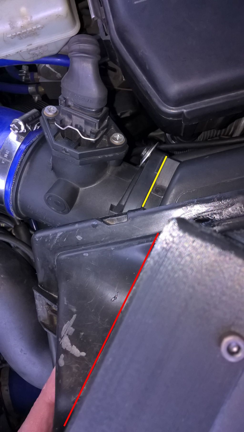

Zekerheidshalve heb ik toch nog even onder de kap gekeken of het bouwwerk zou passen. Onder zie je het al grotere x70 huis met S90 LMM, daarboven het omgebouwde 850 deksel voor de dikkere 3,25" LMM.
De 3" en de 3,25" LMM's zijn even lang. Door het 850 huis win ik zelfs nog een dikke centimeter wat de inbouw prettiger maakt.
Ik blijf me verbazen over de afmetingen van dat ding.
De omrekenfactor ten opzichte van de originele 850/70classic maf is 1,76. Precies de verhouding van de oppervlakten.
