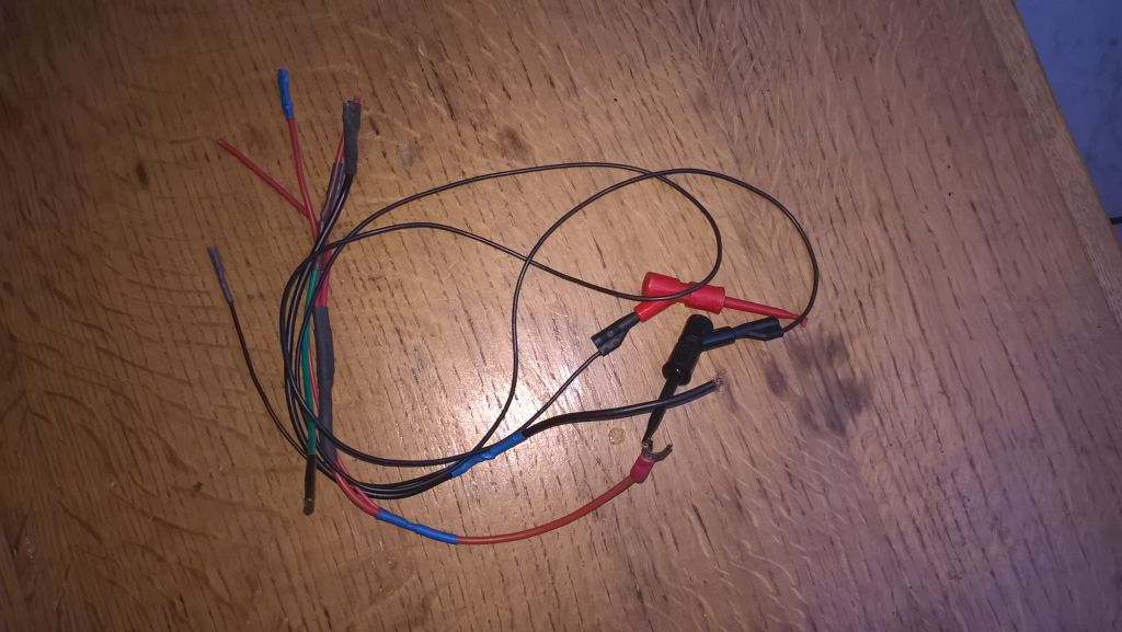

Ik deed dat met dit setje van draadjes:

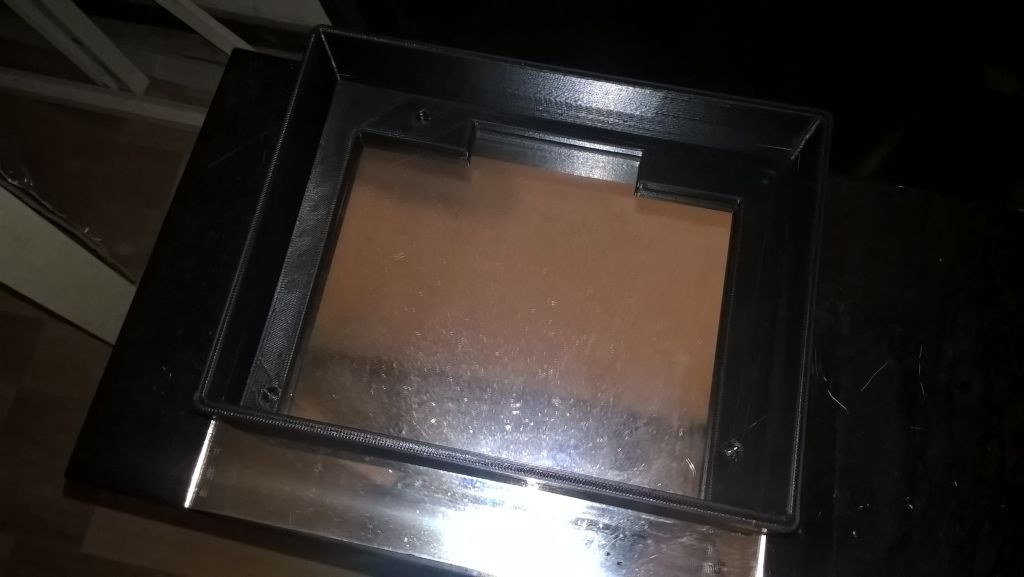

Bepaald geen fijne werkwijze zeker nu de stekertjes aan de uiteinden grager en grager loslaten. Ik wist dat het maken van een behuizing om de ECU's te flashen voor mij een lui klusje zou worden. Het tekenen is voor mij, de 3d printer doet de rest. Op de link hieronder zie je de printer aan het werk. In een lekker rap tempo dankzij de betere lagers.
Printen van ECU bak

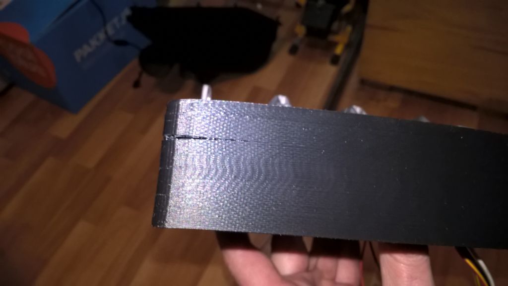

Dunne wanden met ABS printen is lastig. Direct na het printen wil het materiaal wat krimpen. Als het de kans krijgt krijg je dit:
Het volgende exemplaar printte ik met PLA, dat ging wel goed.

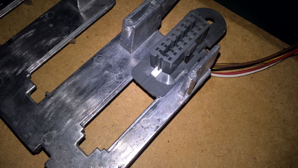

Van Gerwin had ik een ECU voet en OBD gekregen. Hoogste tijd om die te gebruiken. De OBD connector past wonderbaarlijk goed in een vrij slot van de voet.

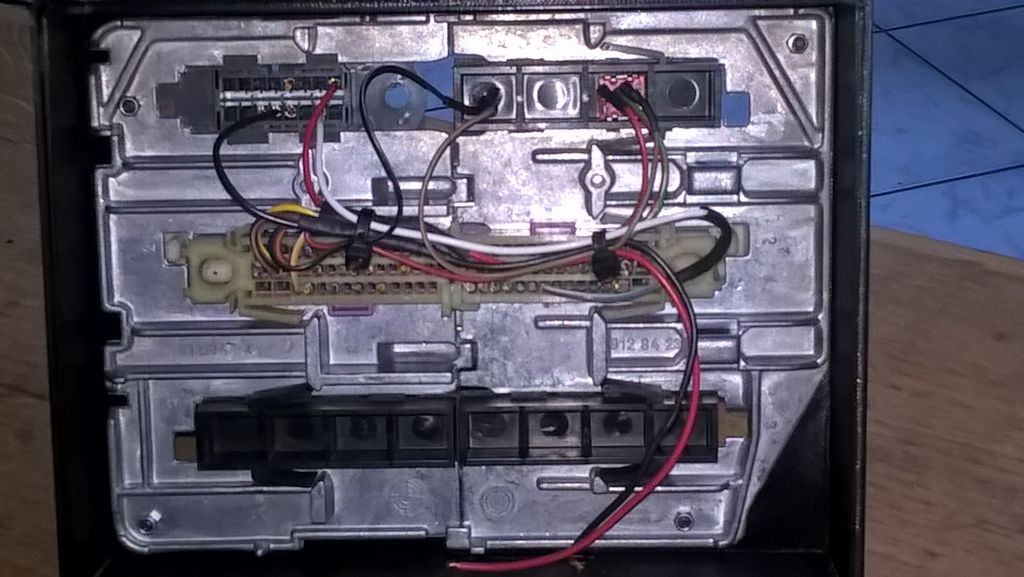

Na het wegknippen van de ovebodige draadjes van de ECU voet was het tijd om de voet vast te schroeven en te bedraden.
Het past!

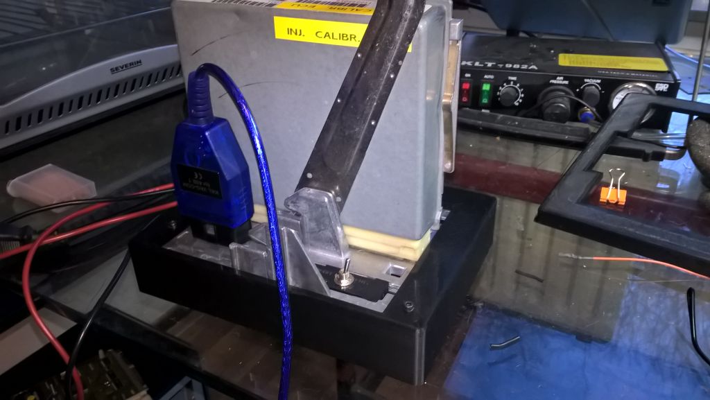

Het flashbakje in gebruik:

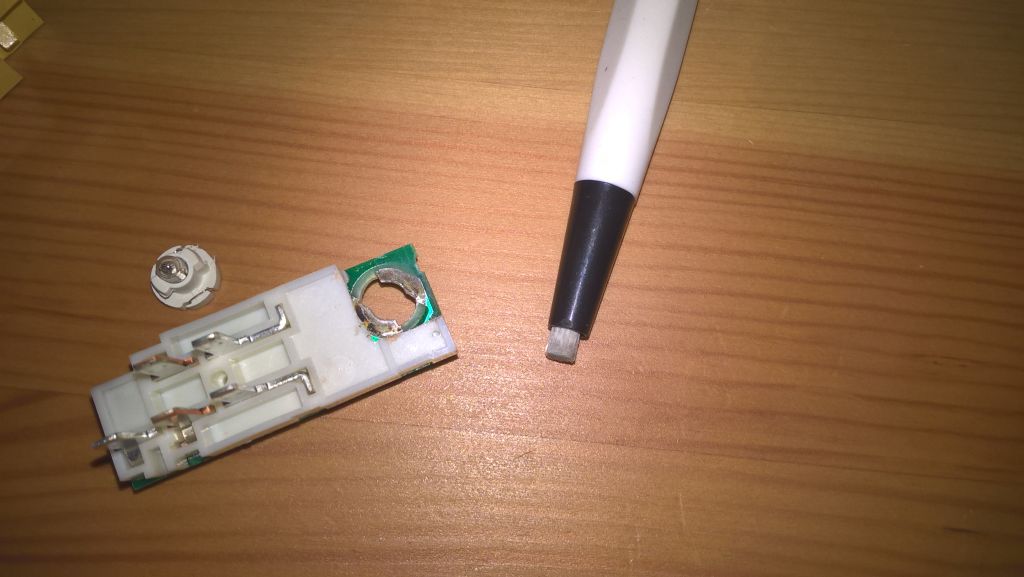

Toen ik de R kocht heb ik vrijwel meteen alle lampjes van de instrumenten vervangen. Behalve die ene. Die van de boordcomputer. Niet zonder reden. van mijn LEDs play project weet ik dat dat een vervelend lampje is om te vervangen. Volgens mij staat er in het blog van Henk een mooie how-to.

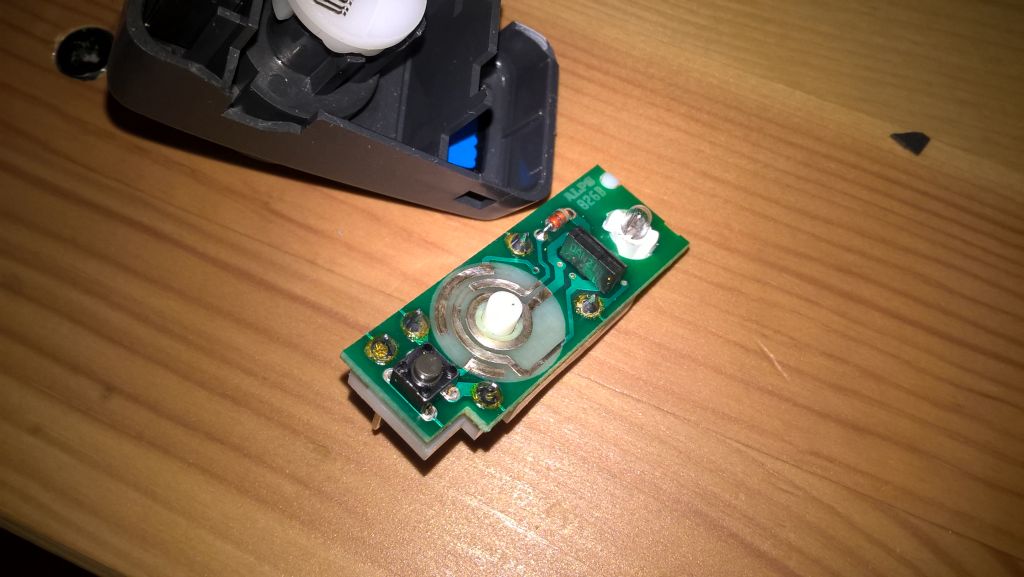

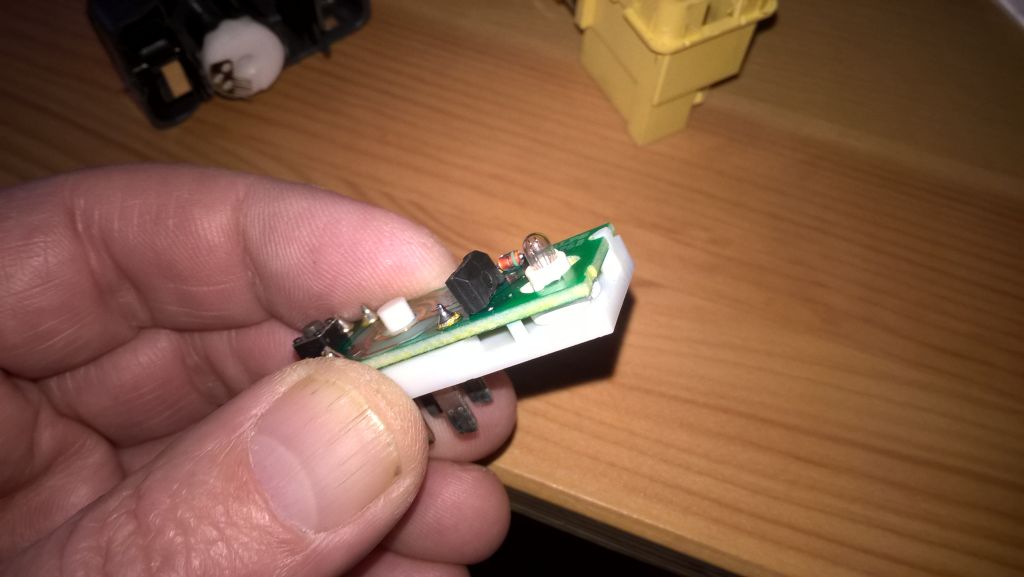

Als je het BC schakelaartje openmaakt zal een veertje en een stukje plastic weg willen schieten. Wees daarop bedacht. Het lampje dat er in zit kan je niet zomaar vervangen omdat een stuk plastic in de weg zit.
De oplossing is simpel: Pak de Proxxon. Dan Proxxon je wat in de weg zittend kunststof weg en krijg je dit:
Sind mijn laatste Dremel minder dan een jaar mee ging ben ik overgestapt op Proxxon. Goedkoper en degelijker.
Dremelen bekt lekker maar voor mij betekent dat werkwoord nu terug gaan naar de winkel. ;)
Met een wattenstaafje en wat alcohol kan je de contactbaan schoonmaken. Of met een glasvezelborsteltje zoals op de foto.
Vervolgens de contactbaan voor de schakelaar schoongemaakt en de "lopertjes" van de schakelaar zelf. Die zijn heel kwetsbaar. Aaien met wat alcohol en een wattenstaafje. Op de foto hieronder zie je nog net drie contactjes helemaal bovenin.

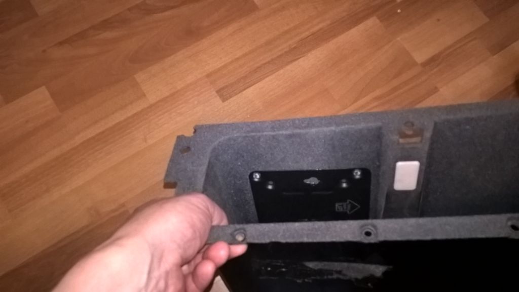

De laatste ergernis aan het dash ben ik nu mee bezig. Hat kastje heeft last van het bekende euvel. Links en rechtsboven.:
Ik hoop met hulp van de 3d printer een oplossing te kunnen maken. Gewoon voor de fun. Ben benieuwd of het lukt.
