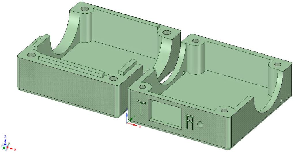

De tekening van een kastje dat om de veerpootbrug kan was snel gemaakt.

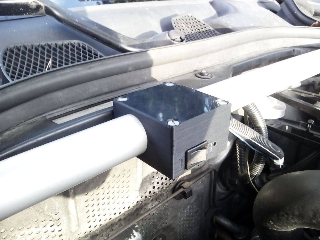

Vanwege de wat hogere temperaturen onder de motorkap heb ik het kastje in ABS uitgeprint.

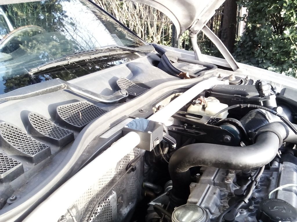

Het kastje sluit mooi precies om de veerpootbrug:

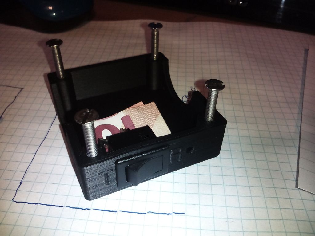

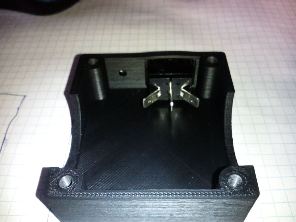

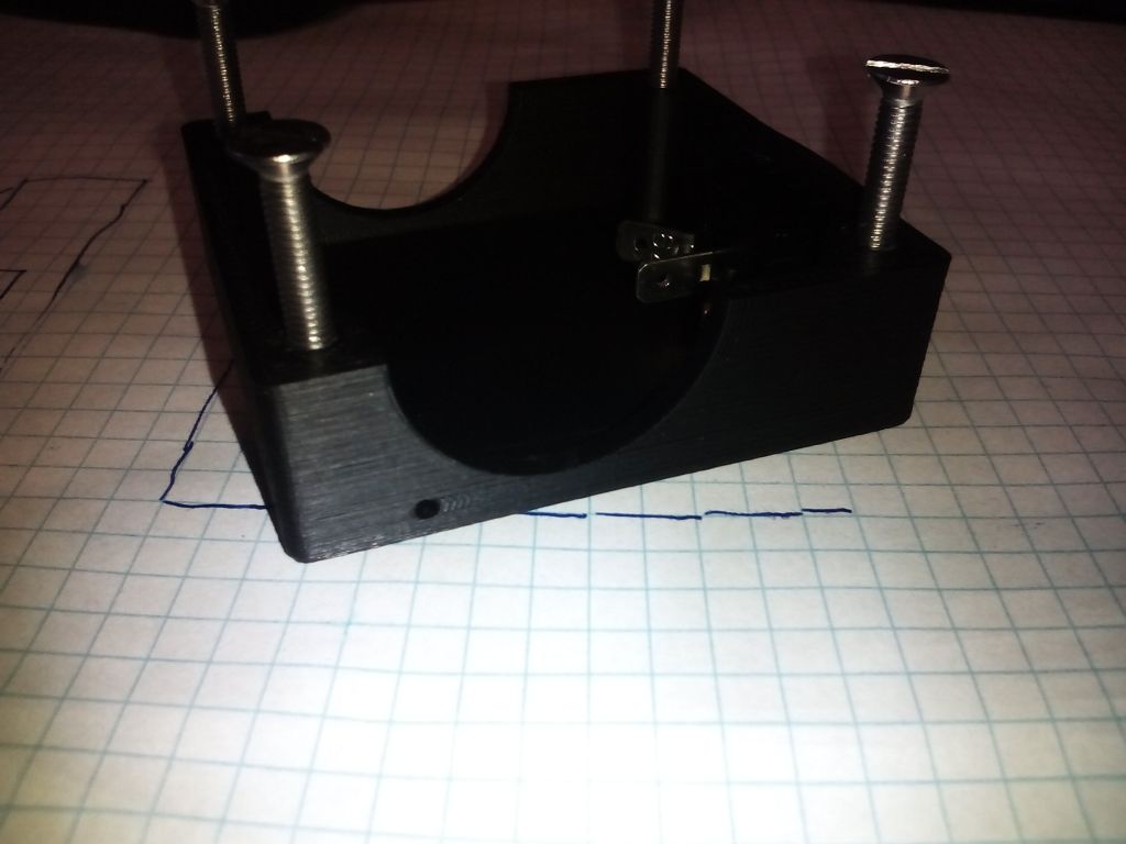

Dan als laatste een idee dat nog in de ontwerpfase is.
Veerpootbrugsjoemelschakelaarhouder ++
Ik kan nog niet alles onthullen maar dit is ongeveer het idee:
Het ontwerp behoeft nog wat fijntuning op gebied van het aantal briefjes.
Zo maar eens koken.

Die Veerpootbrugsjoemelschakelaarhouder ++ is dat er voor bedoeld dat wanneer de keurmeester achterdochtig het kastje openschroeft alsnog tot een goedkeur te kunnen komen?  ;D
Exact. Het was gelukkig niet moeilijk keurmeesters te vinden voor de test. Een euro of 20 bleek optimaal te werken. Een enkeling prefereerde een fles jenever.dan kan je beter naar een ander APK station gaan.
mja... voor een fles jenever wordt het kastje eigenlijk ook wat te groot inderdaad  :eusa_think:
