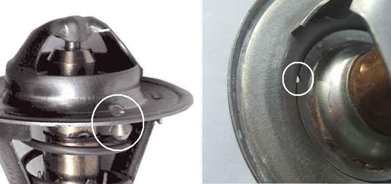

De "jiggle pin" is dat pennetje dat bij de Wahler/Volvo thermostaat een klein gaatje al dan niet afdicht.
Hierdoor ontstaat een minimale vloeistofuitwisseling tussen het grote en kleine circuit.
Door zo'n ventieltje kan de klep makkelijker open gaan. Het drukverschil is kleiner.
Tevens zorgt dat pennetje ervoor dat er geen ingesloten lucht in het systeem blijft. Ontluchten gaat sneller.
De laatste reden voor zo'n ventieltje is dat de motor een minder grote temperatuurklap krijgt als de thermostaat het grote circuit open gaat.
Wahler maakt onze thermostatemn nog steeds volgens het "oude" ontwerp maar veel nieuwere thermostaten hebben zo'n pinnetje niet meer.
Waarom: Het kan simpeler en minder fout gevoelig met een klein gaatje. Ennuh goedkoper.
Het model dat ik mee kreeg was oorspronkelijk (in de 87 graden versie) voor de 850 bedoeld, maar liep een gaatje achter in de tijd.
Geen gaatje en geen ventieltje.
Nog even een plaatje van twee varianten van een willekeurig merk en model:
Links met ventiel en rechts met gaatje:
bron http://www.mgb-stuff.org.uk/thermostat.htm

Het is inderdaad een 'bekende' modificatie bij thermostaten zonder gaatje of klepje. Het werkt echter alleen volledig als je het gaatje op het hoogste punt zet. Dat weet Yits wel, maar toch ter info.
Gr ;)
