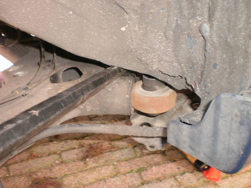

Na de richtsteunen voor de achter "as" werd het tijd om de deltalink bussen te vervangen.
Een redelijk berucht ding waarvan de toestand erger kan zijn dan dat het op het eerste gezicht lijkt.
Aan de slag.

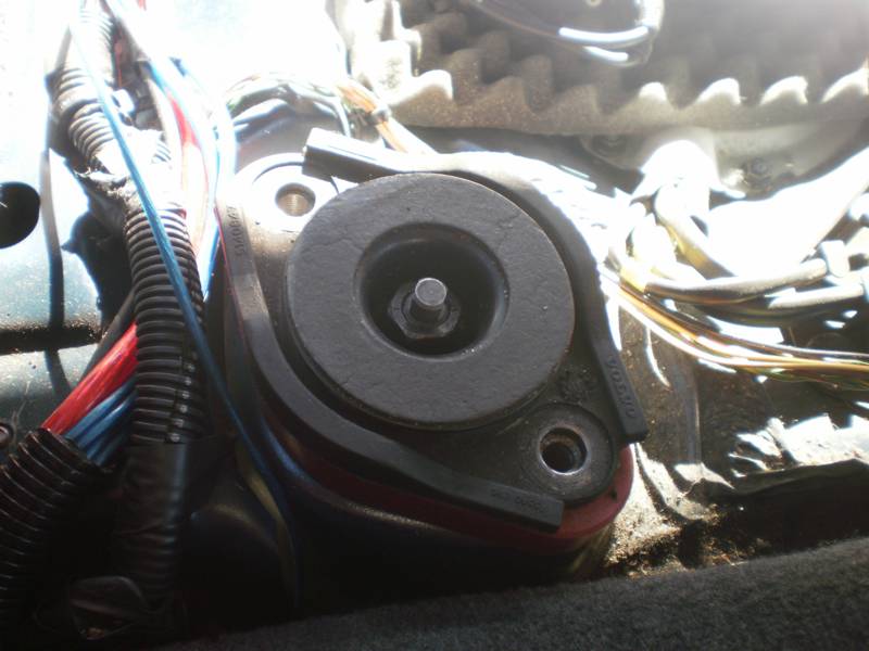

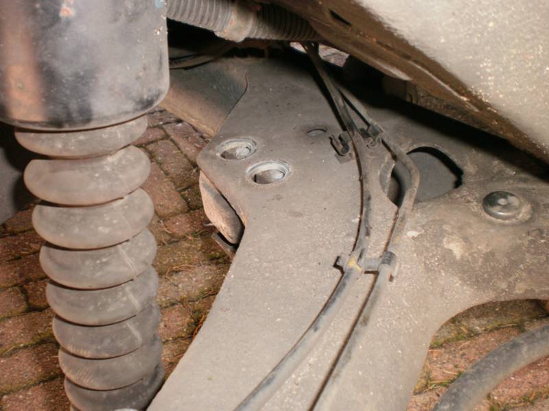

Eerst de twee bovenste boutjes van de schokbreker los.
Rechts op assteun en rechterwiel er af.
Rechterkant stabilisatorstang los.
Remleidingen e.d. vrij maken van hun klemmetjes.
Schokbreker los en veer er uit. Dan schokbreker er weer in.
Bouten deltalink bus er uit. Hier kan je pech hebben, ze kunnen vast zitten.
Gelukkig heb ik een ratel van 3/4 m, dus dit pezige mannetje van iets boven de 60kg was tijdelijk een Hulk.
Wel ruim van te voren veel WD40 gespoten.

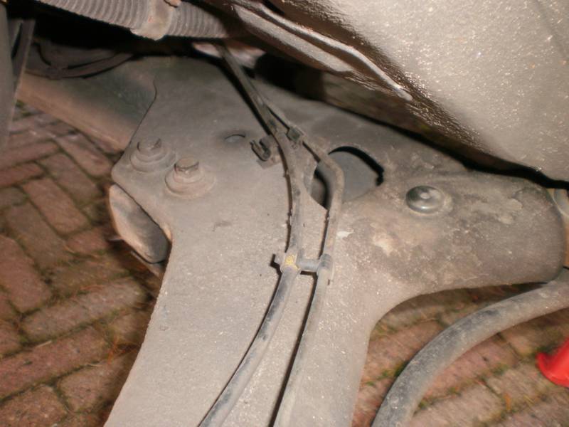

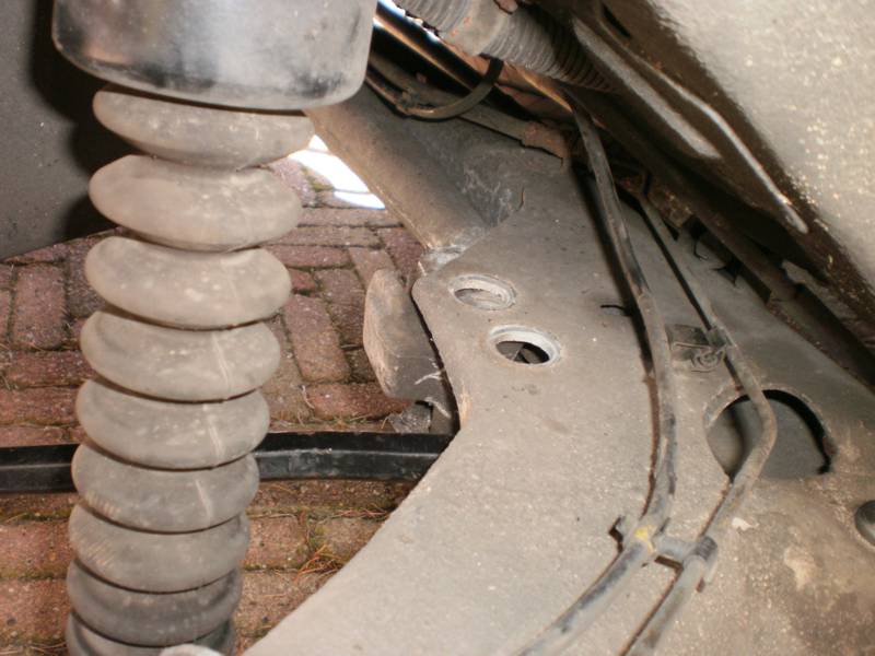

Links een krik voor een beetje steun onder de veerschotel.
Eerst de bout van de richtsteun er uit, dan de drie van de plaat voor de richtsteun.
Arm naar bendeden zodat de richtsteun uit de pen aan de carosserie "valt".
Met de koevoet de bus er uitpersen. Ik begon met rechts, maar beginnen met links is slimmer.
Voor de linkerkant is het handig de stabilisatorstang even permanent naar voren en naar boven geplaatst te houden.
Anders heb je geen ruimte.

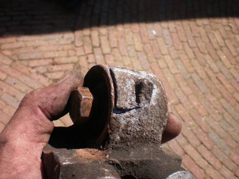

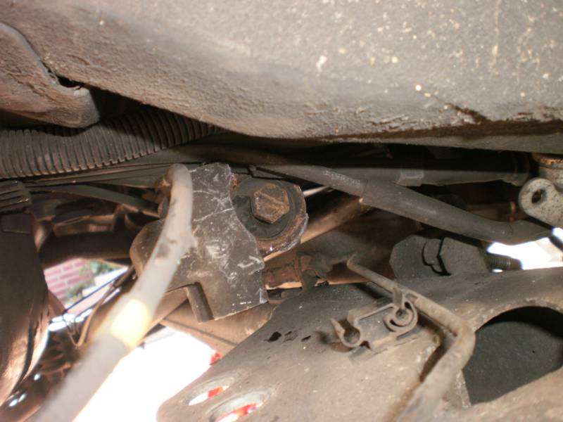

Zo die is er uit. Nu de centrale bout lossen.
Van de wielkant gezien leek het een klein barstje, maar het was toch wat erger.
Mag zo naar het archeologisch museum, ik hoef er niets voor te hebben.

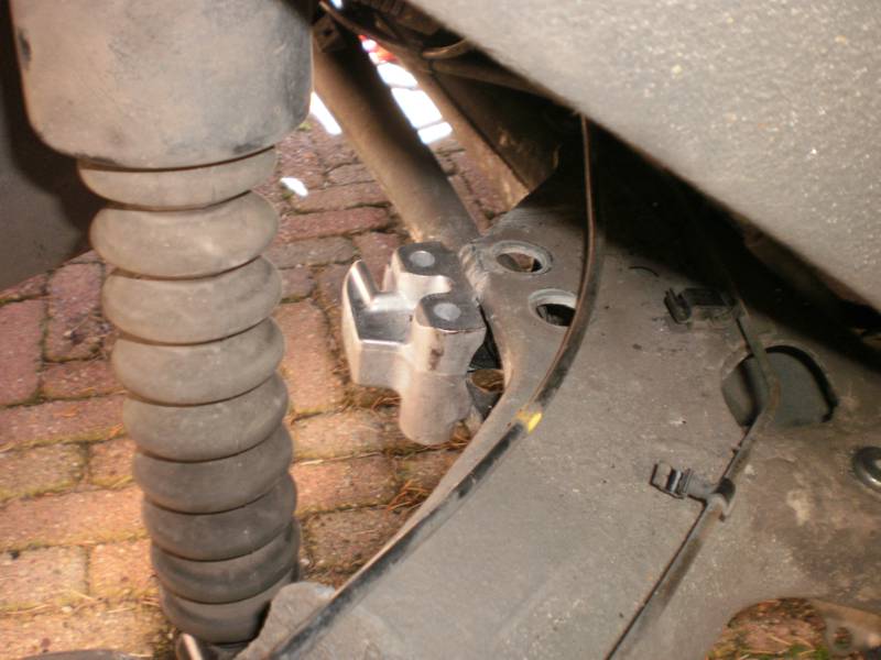

Nieuwe links en rechts er weer in.
Haasje had gelijk, in je eentje terugplaatsen van die bussen is erg moeizaam.
je hebt een paar extra handen nodig die aan de andere kant van de auto aan de andere arm trekken duwen of tillen.
Enfin het ging.

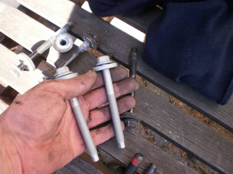

Oude en nieuwe bouten.
Er is toch wat verbeterd met de jaren. De nieuwe bouten zijn verzinkt.
Rest nog te zeggen, pas op voor alle het rem en benzine gebeuren, ontlast waar nodig.

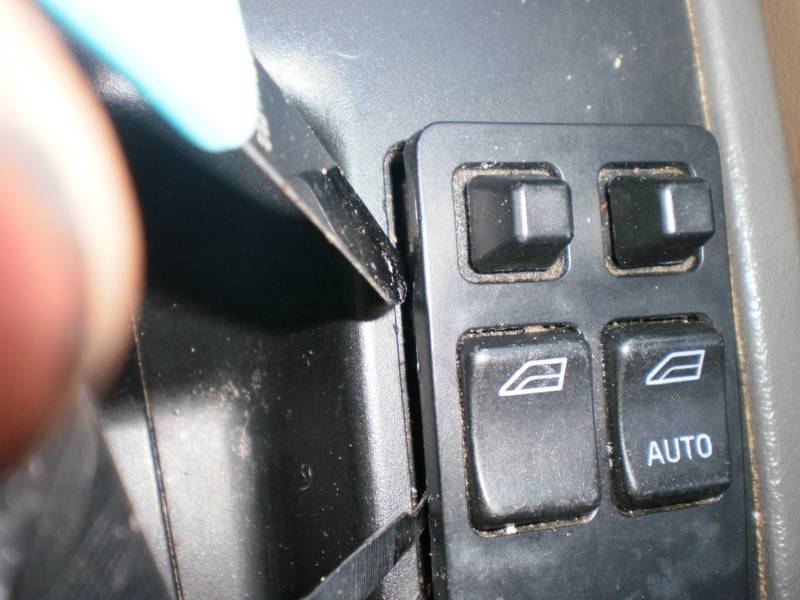

Met liefst twee van die platte scherpe "wegwerpmesjes" de linkerkant voorzichtig omhoog werken.
Begin linksboven en ga dan met het tweede mesje, terwijl je de eerste op haar plaats houdt naar beneden.
De klikkertjes waarmee het paneeltje vast zit zitten onder en boven, maar daar kom je niet tussen.
Zit de boel nou helemaal vast door koffie met suiker, cola en andere plakzooi, maak je de randen een beetje vochtig met een sponsje.

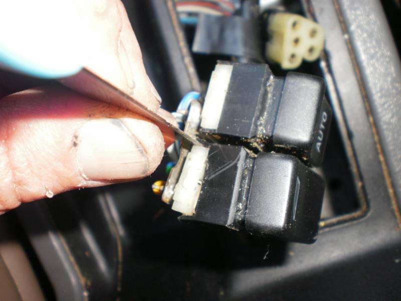

Als hij boven en onder losgekomen is, draai je het paneeltje iets rechtsom terwijl je het geheel voorzichtig naar links schuift.
Dat is vanwege deze draad:

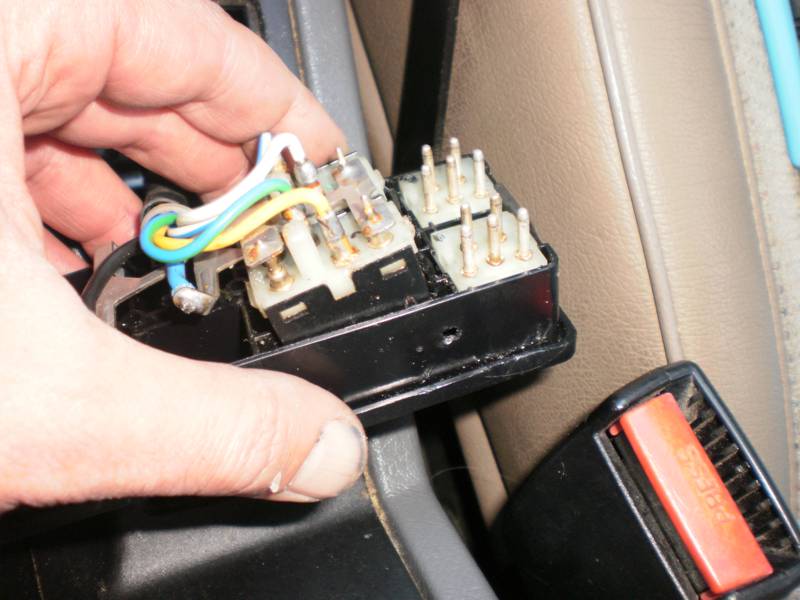

Haal de twee connectors van de spiegelbediening los.
Nu kan je de schakelaar open maken.
Druk de twee pennetjes aan de onderkant (in de buitenste gaatjes op de foto hieronder) naar binnen.
Maak de onderkant een beetje open en ga verder met de pennetjes aan de zijkant.

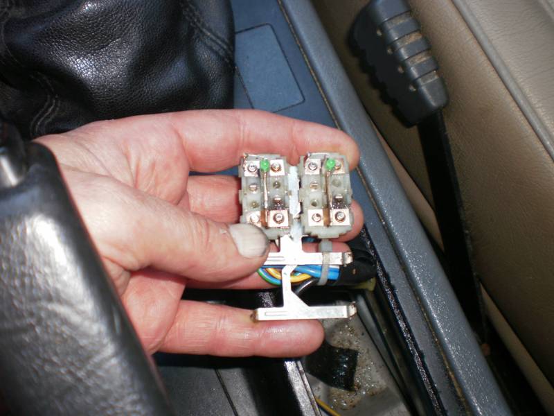

Nu kunnen de twee raamschakelaars er uit gehaald worden.
Die zitten aan de bovenkant klem. Druk met een plat mesje het stukje plastic iets naar boven en druk tegelijk op de knop van de schakelaar zodat de schakelaar er uitkomt.
Probeer ze een beetje tegelijk naar buiten te werken.

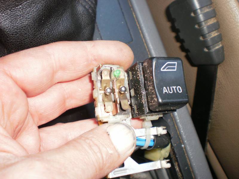

Nu kunnen de schakelaartjes opengemaakt worden.
Aan de onderkant heeft ieder schakelaartje vier nokjes. Werk die per kant iets naar buiten.
Zorg dat je bij het opengaan van de schakelaar niets verliest!
De boosdoener: Rechtsonder en linksboven zie je een flinke hoeveelheid aanslag.
Leg de losse stripjes in een schoteltje en spuit er wat WD40 op.
Terwijl die lekker badderen kan je met wat WD40, alcohol of kontaktspray de vuile boel hieronder met een doekje schoonmaken.
Hardnekkig vuil voorzichtig met een mesje wegkrabben.
Verwijder het schoonmaakmiddel met een doekje en plaats de inmiddels schoongemaakte stripjes terug.
Voor een nog langer leven plaats je de "belastte" kant van het stripje terug op een "onbelastte" kant van de schakelaar.
Kogeltjes er weer op en de boel herassembleren.
