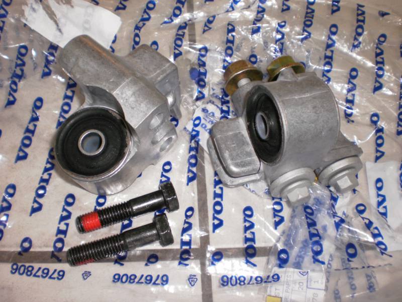

Afstandsteun links achter vervangen
Vandaag mijn zelfgemaakte tooltje 6665497 getest, dit vervangt Volvo tooltje 9995497.
(Het tooltje om de richtsteun achter in of uit te persen)

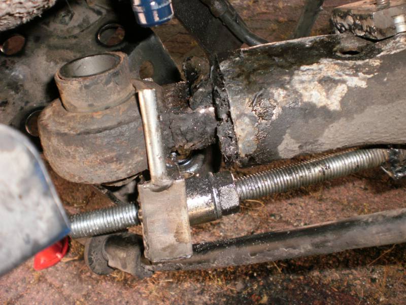

Ok tijd om mijn tooltje uit te proberen.
Let op de pen aan de bovenkant, die zit net niet te diep, dus niet hinderend, in het gat voor de paspen.
Dat werkt.

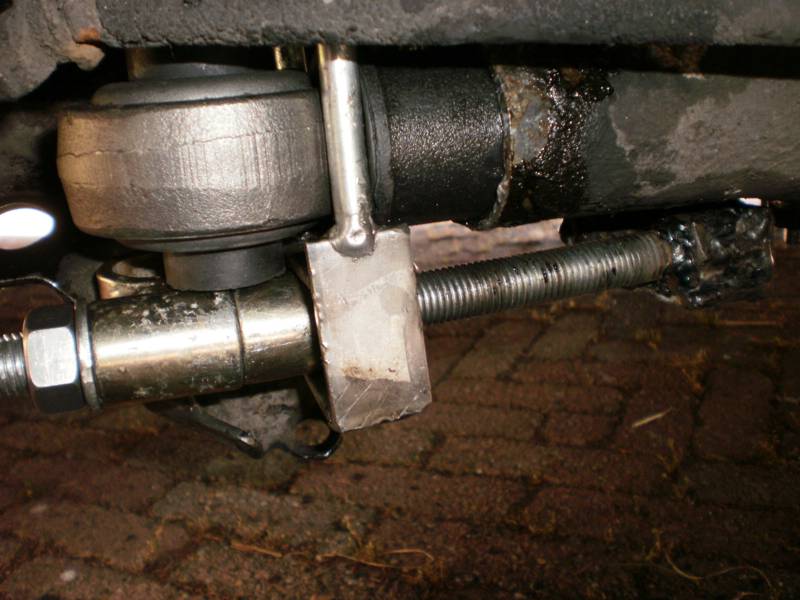

Het volgende: Tja een denkfoutje van mij, natuurlijk gaat dit schuin zitten:
Maar eens een pauze genomen, één van de velen. Wat was het warm.
Als ik dikke bus om het draadeinde in het "luciferdoosje" doe, zal de laatste bijna geen kans meer krijgen om schuin te staan. Vastlassen moet niet nodig zijn.
Proberen dan maar, en al draaiende hopende op de bevrijdende plop als de bus uit de dwarsarm schiet.
Ehh nu weet ik dat je goede en foute ploppen hebt.
Het tooltje werkte prima maar de plop was fout.

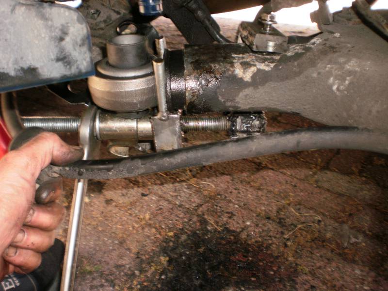

Tijd om het tooltje te testen bij het inpersen, werkt wel wat prettiger dan de vorige keer met twee lijmklemmen:
Tot hier was mijn tooltje sterk genoeg, daarna begon het echt erg te verwringen.
Laatste stukje simpelweg links en rechts afwisselend met een blokje hardhout en een moker ingetikt.

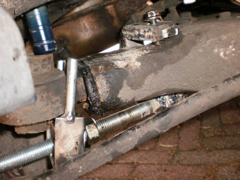

Nóg één ding ;) , mijn tooltje doet het maar was toch wel wat erg verwrongen na het werk.
De kant die om de dwarsarm gaat mag nog veel steviger. "Luciferdoosje" was perfect.
