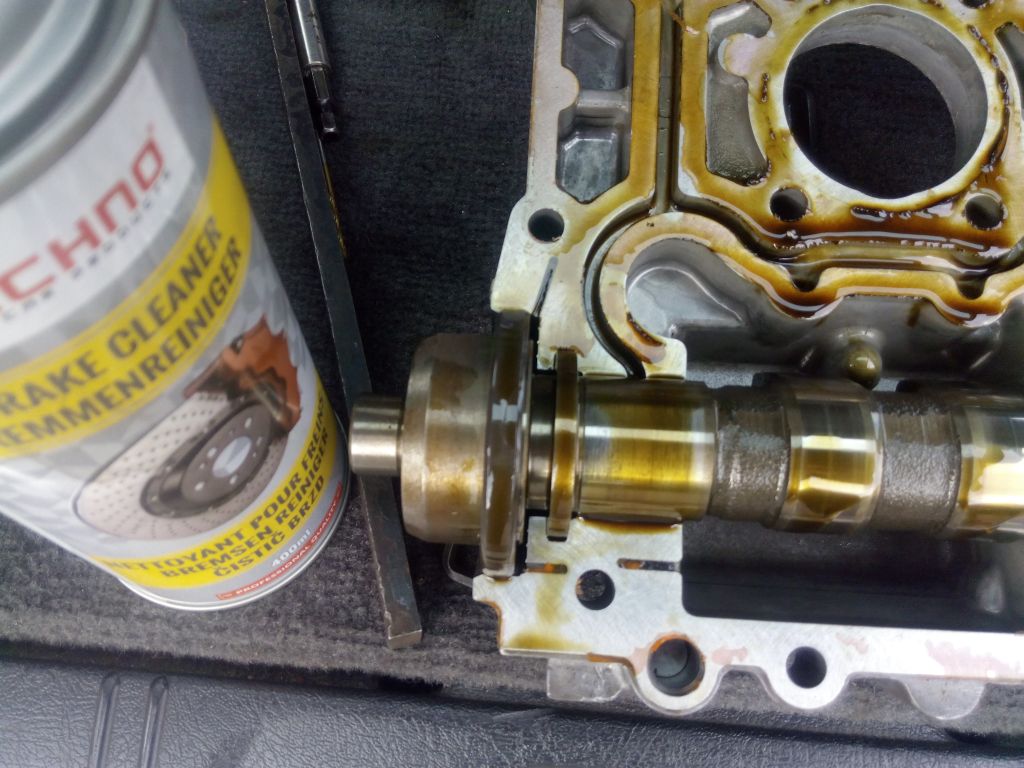

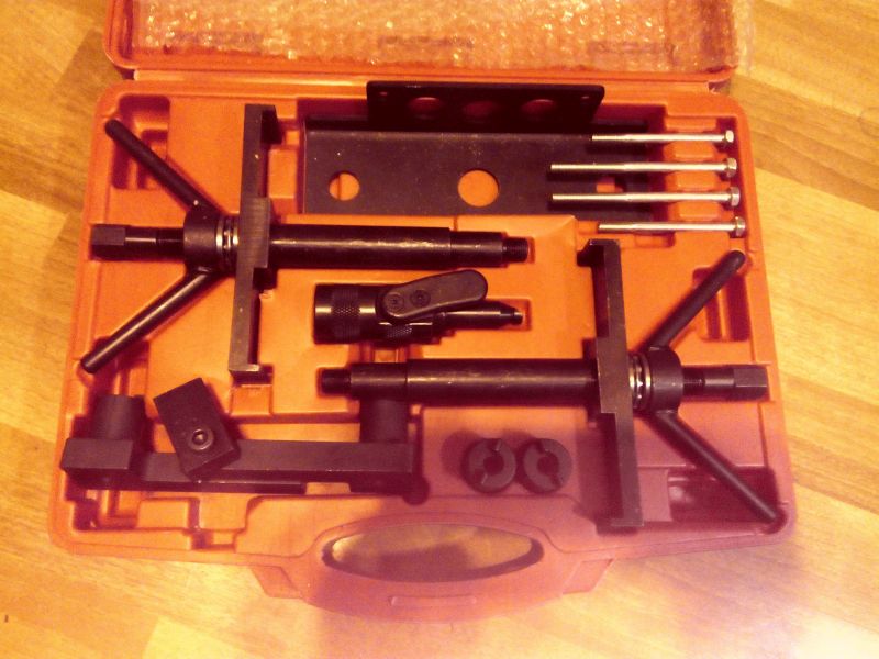

Het duurde even, maar het nokkenas/cilinderkop setje is binnen.
Mijn camera heeft de hik.
Maakt een nette indruk. Met lagers en een fijne ingevette schroefdraad.
Er waren genoeg mensen van wie ik dit setje kan lenen. Maar net als dat ik gereedschap niet graag uitleen, leen ik het ook liever niet.
Het zijn de kosten ook niet echt tegenwoordig.
Van het weekend is het mooi weer dus dan maar weer verder.
#9341
Dat setje van mij, hierboven heeft een probleempje. Daarover later meer.

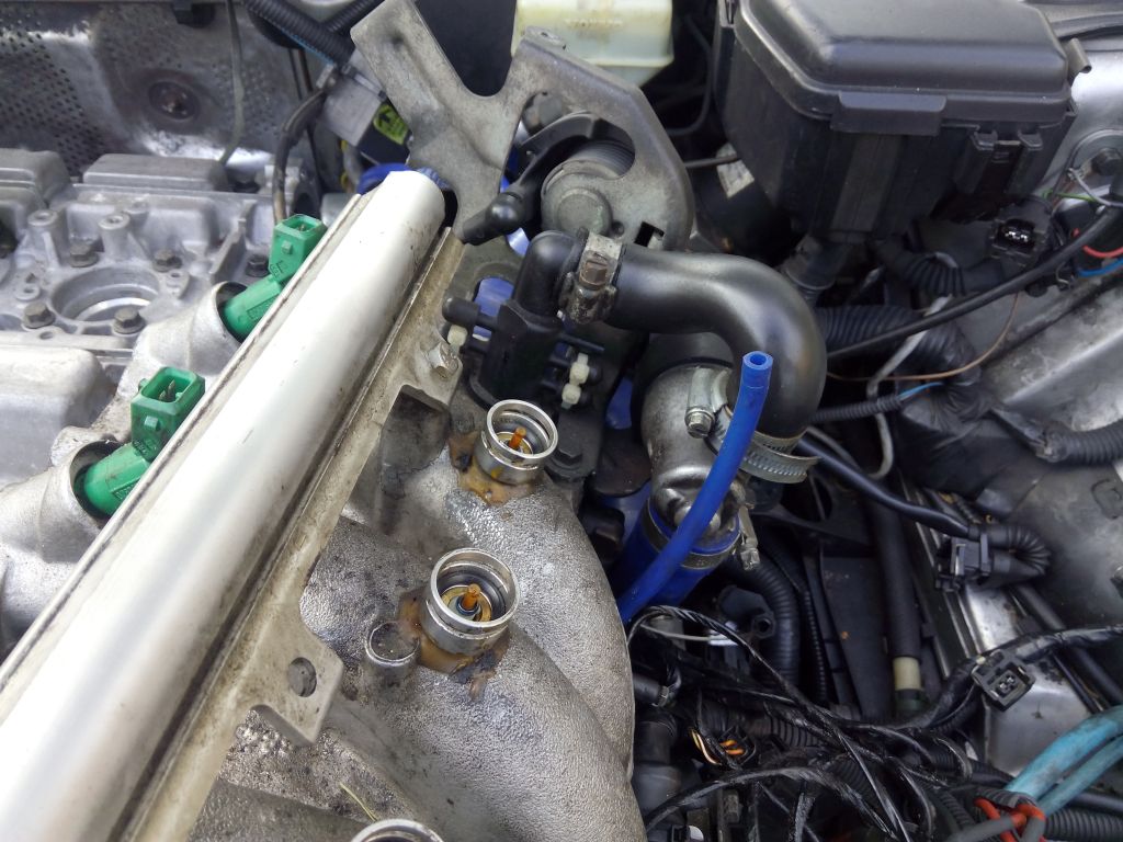

Het spruitstuk los inclusief alle slangetjes en snoeren. Je kan het spruitstuk ook terzijde leggen/hangen maar voor mij werkt dat niet. De auto staat aan de straat en de kap moet vanavond weer dicht. Het inlaatspruitstuk maar even binnen neergelegd.

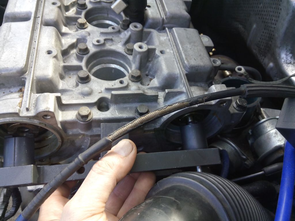

De nokkenas sensor en de rotor kan je beter loshalen voor je de distributie loshaalt. Zeker bij het losschroeven van de nokkenassensor zal de nokkenas mee willen roteren.

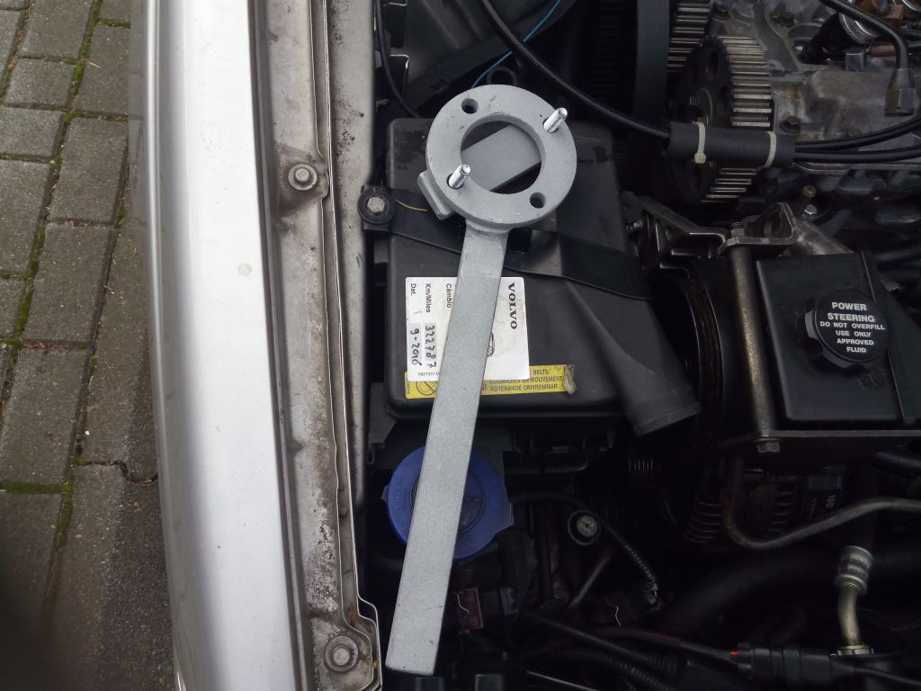

Met dit door JackV gemaakt tooltje kon ik de as aan de kant van de distributie tegen houden.
Nu kon ik het nokkenasblokkeertooltje plaatsen.
Niet dus. In beide posities past het Aliexpress tooltje niet. Geeft niets. Ik had ook nog een door JackV gemaakt nokkenasblokkeertooltje dat wel paste. Ik ben Dirk dankbaar om de tips die hij appte, net als Piet wat eerder. Verder was het gewoon gezond verstand en leren van de ervaring van anderen.
Om misverstanden te voorkomen: Je hebt dat tooltje nu nog niet nodig. Ik wilde alleen checken of het zou passen bij het terug plaatsen. Zo voorkom je verassingen.

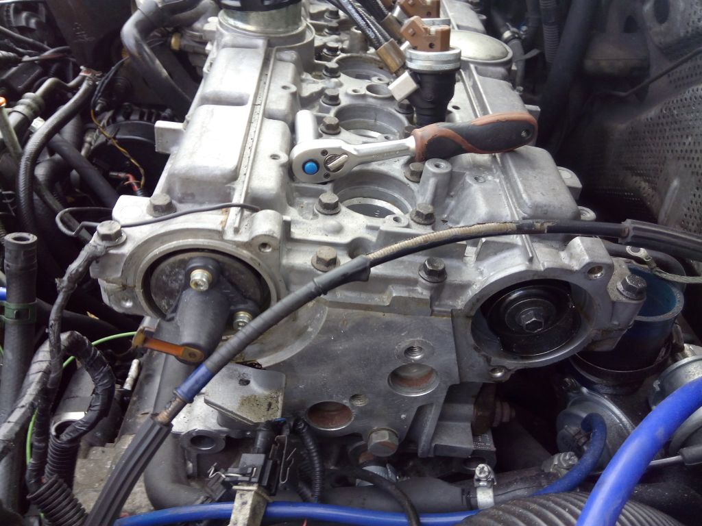

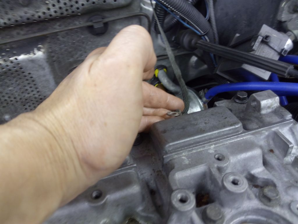

De drie massa kabeltjes van de kop los.

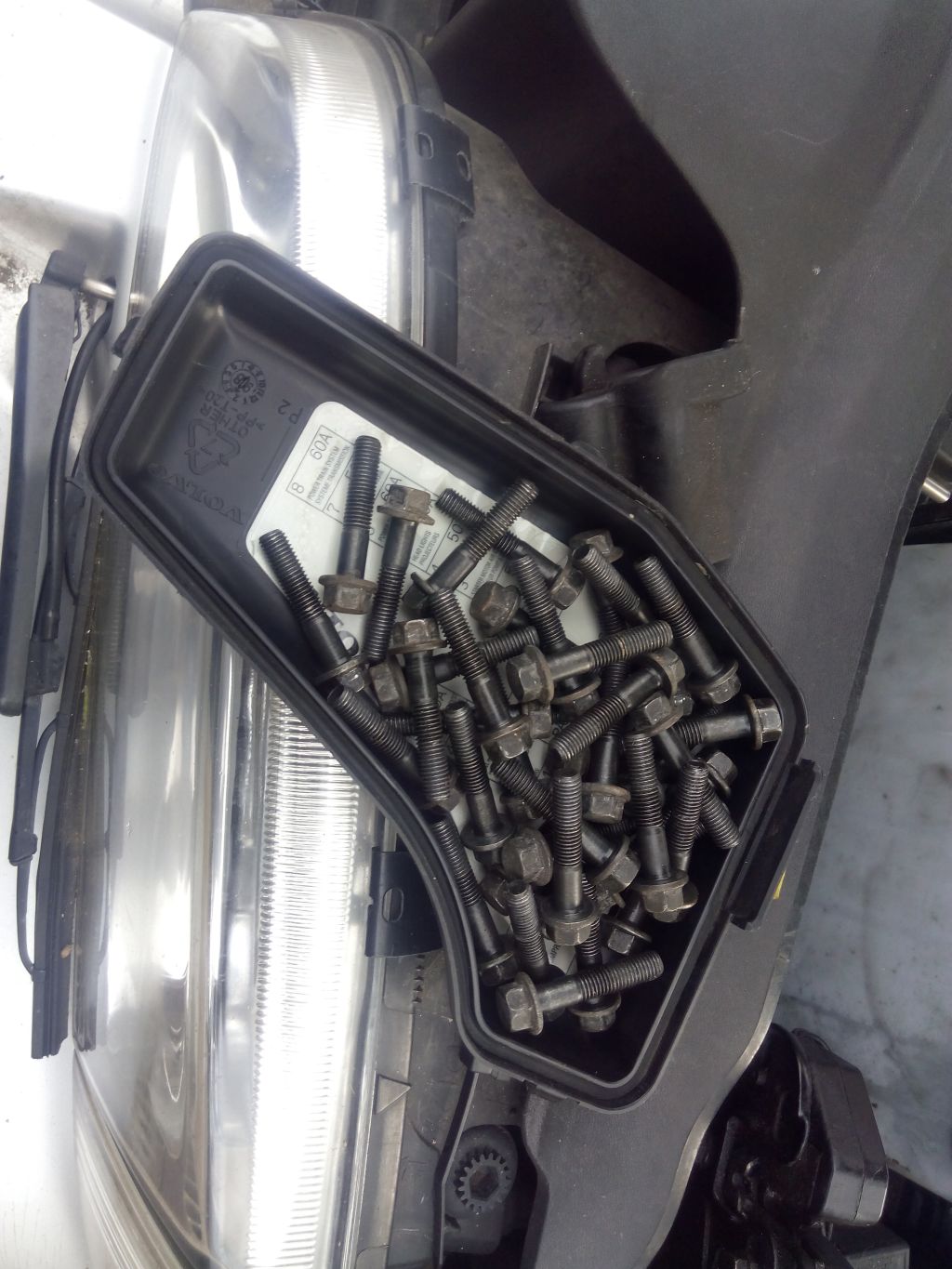

En dan de schroefjes van het kleppendeksel van buiten naar binnen lossen en losmaken.
Allemachtig wat zijn dat er veel!

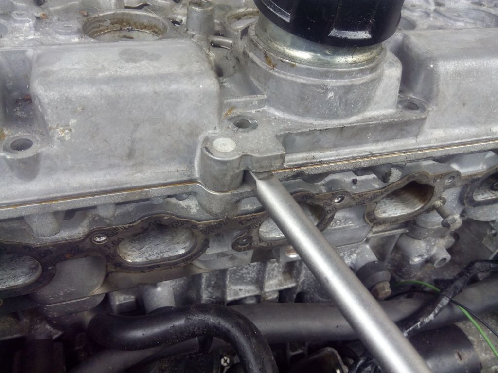

Het kleppendeksel zit dan nog met vloeibare pakking vast. Rondom het kleppendeksel zie je inhammen waartussen een volvo tooltje past om het kleppendeksel van de kop te scheiden.
Het kleppendeksel moet echt perfect rechtlijnig gelicht worden. Dus iedere kant steeds rondom steeds een klein beetje. Een 3/8 steeltje helpt hier redelijk goed bij.
op een zeker moment laat de pakking helemaal los en willen de nokkenassen het kleppendeksel naar boven duwen. Die nokkenassen weten niet wat recht duwen is dus zullen ze het deksel wat schuin willen duwen. Dat is bij minstens één persoon op dit forum al eens misgegaan met een breuk op dit punt als gevolg.
Het kleppendeksel tooltje, die je in de bougiegaten draait kan je misschien als het zo mis is helpen het deksel weer een beetje terug te duwen. Daar wil ik even van af. Bij mij zat het mee.

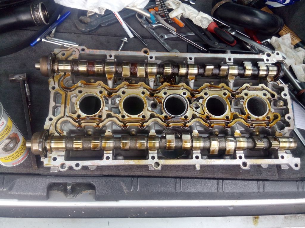

Het deksel:
De kop met de nog te nummeren stoters.

Pieter heeft eens zo'n imitatie setje gehad met de bus die in sleuf van de nokkenas valt verkeerdom.
Zal bij jou ook wel t geval zijn, los slijpen en 180 graden verdraaien is de remedie. En weer vast lassen natuurlijk.
Had jij m van ali of van vida xl?
Vida was nog goedkoper dan ali ;D

Stoters zou ik in stuk karton steken, kun je nummers ernaast schrijven.
