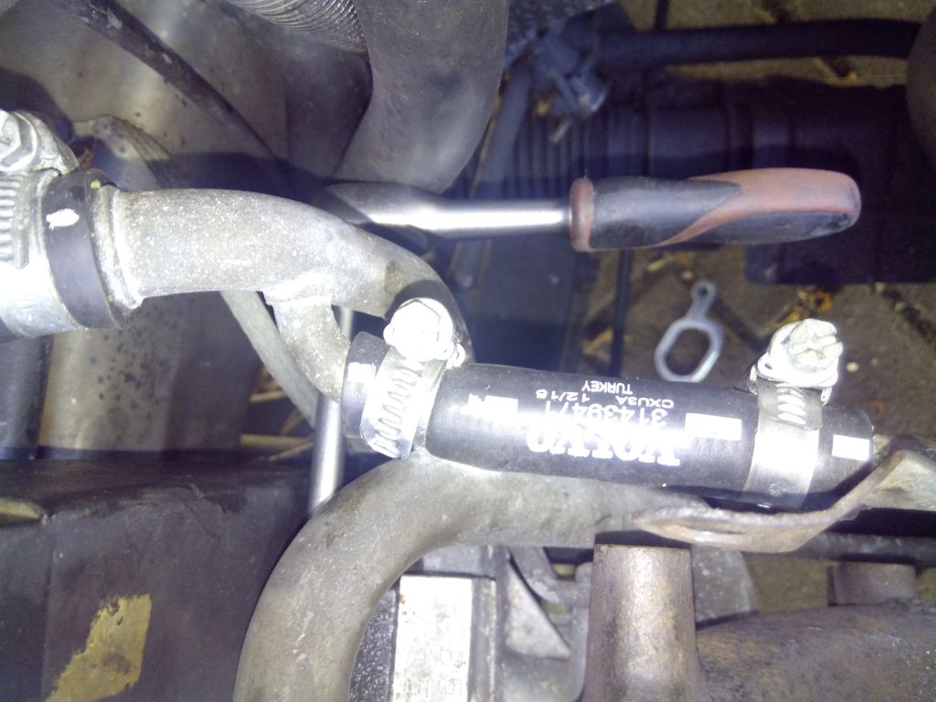

Als je de kop wilt lichten moet je ook de kvs aansluiting links achter het blok losmaken.
Het is even zoeken maar ieder boutje heeft wel een ideale benaderingswijze. Eén van de krengen van de KVS  links achter het blok:
Ik begrijp nu heel goed waarom het vervangen van een koppakking veel geld kost. Het is gewoon heel veel werk. Ik vind dit zeker geen straf om te doen. Maar het is wel spannend. Niet zozeer het loshalen, maar meer het niet vergeten van dingetjes bij de wederopbouw.

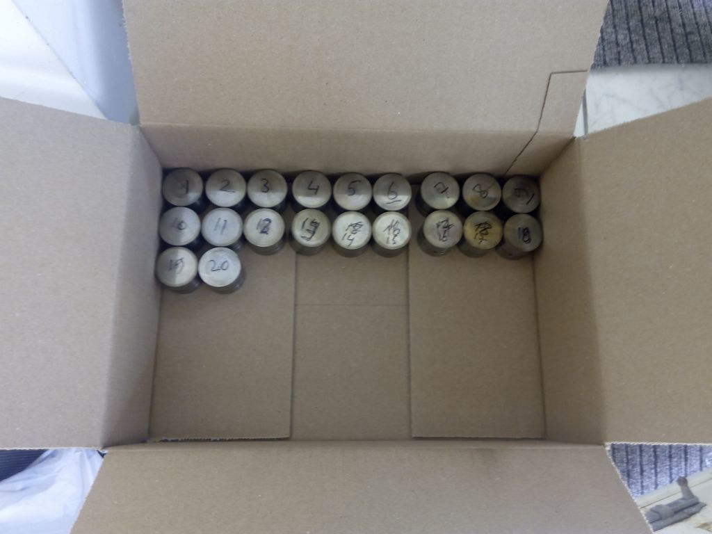

De klepstoters heb ik voorzien van een nummer met een Edding viltstift. Er zijn andere manieren, maar ik weet hoe het hier gaat. Dit is fool proof.
En zet onder getallen als een 6 of een 9 altijd een streepje. ;)
Piet had nog een goede tip voor de aandraai fase, als ik zo ver ben: Zet op iedere bout een streepje in de zelfde richting. Zo vergeet je niets. Hoe kom ik hier zomaar op? Je zag dat ik vanaf klepstoter 12 in de mist ging met tellen. Ik was even afgeleid. Met een goede werkmethode bescherm je je zelf.
