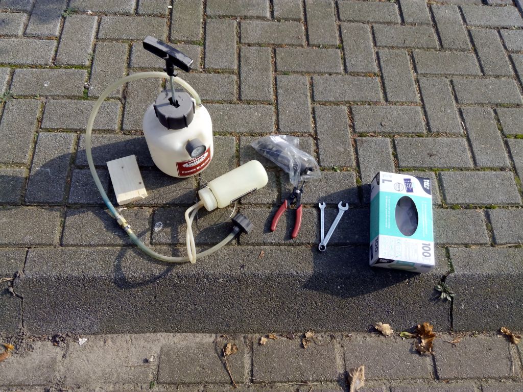

Dit had ik naast wat remvloeistof nodig:
De steeksleutels zijn no 7 en 12. Het blokje hout is 12cm lang.

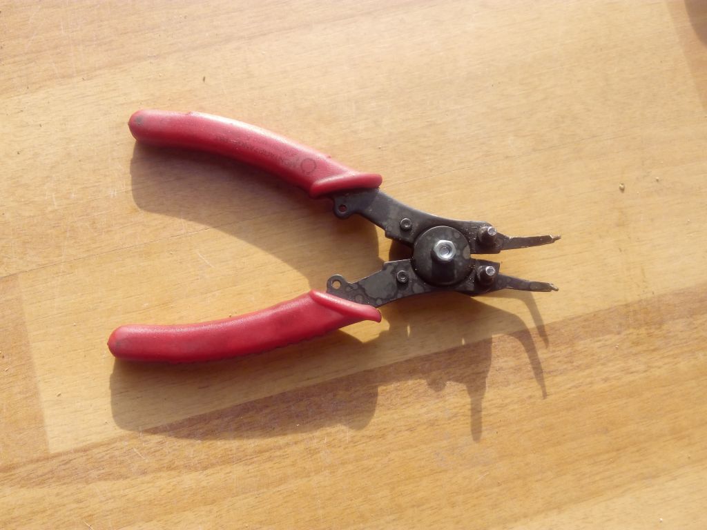

Als je een seegertang koopt, koop dan niet zo een universele. Die vallen tijdens het werken uit elkaar. Heb je al een universele: Gooi dan het palletje en het veertje weg en vervang die door een boutje en moertje.

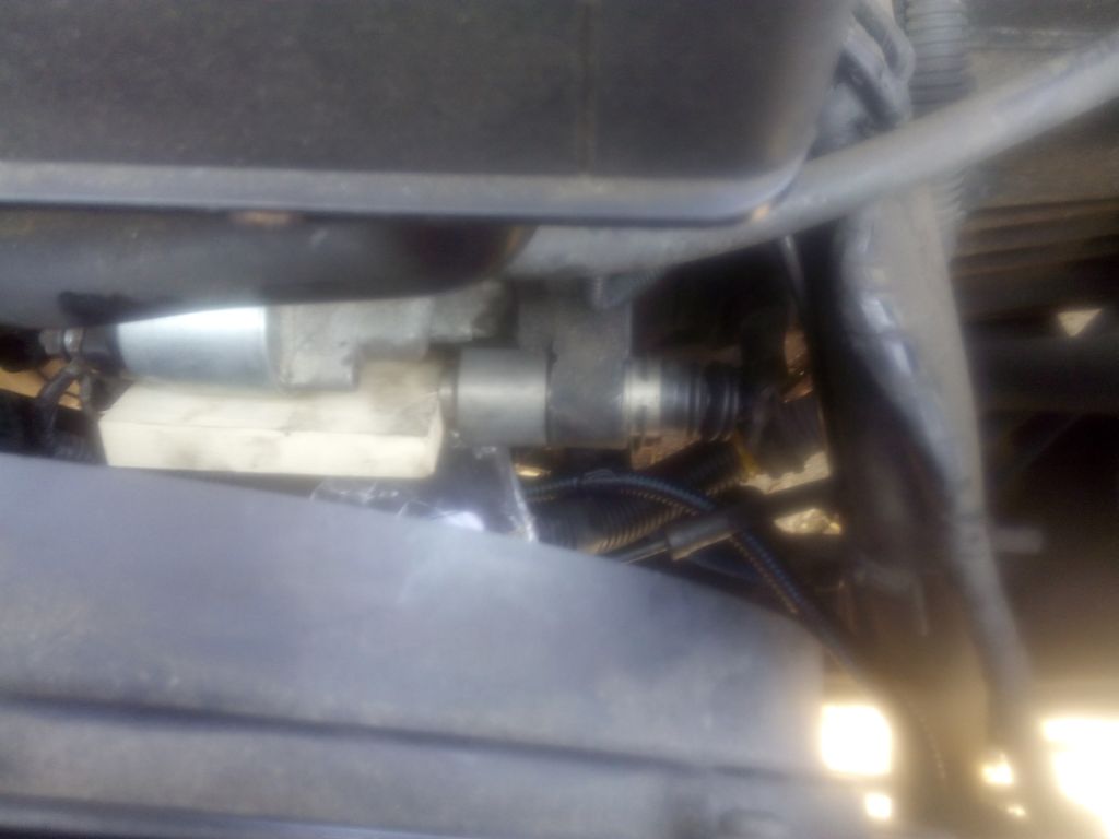

De oude cilinder was zo verwijderd en de nieuwe zo geplaatst.
Het blokje hout van 12cm op de slechte foto is een prima hulp bij het plaatsen van de cilinder.

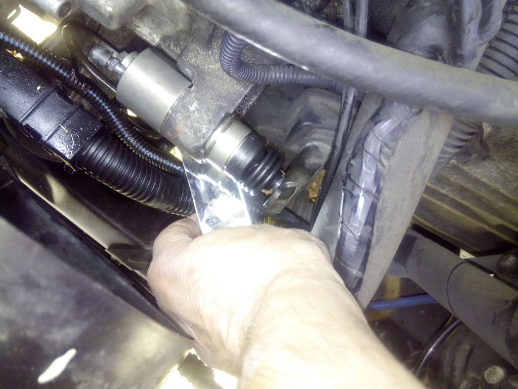

Dit keer gebruikte ik een spiegeltje om de positie van de seegerring te controleren.

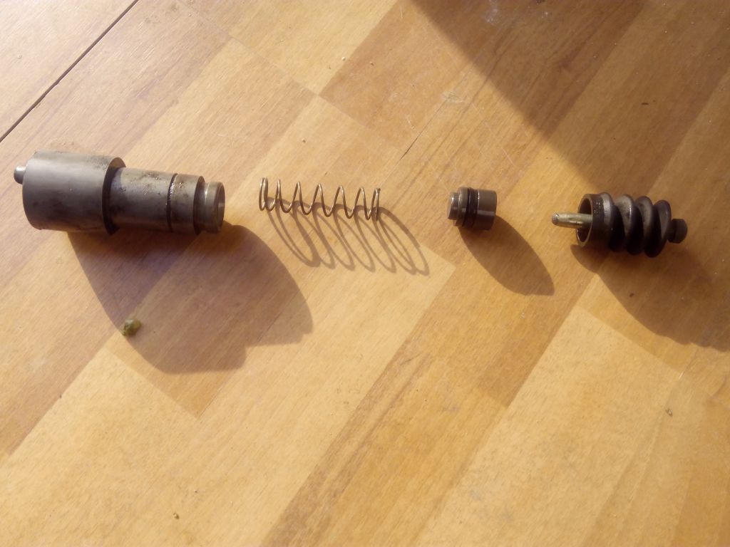

Oh ja dit is de oude, maar dan uit elkaar gehaald. Ik heb hem bewaard. Zoals ik het nu zie zijn ze zo te reviseren. Scheelt stevig in de centjes.
