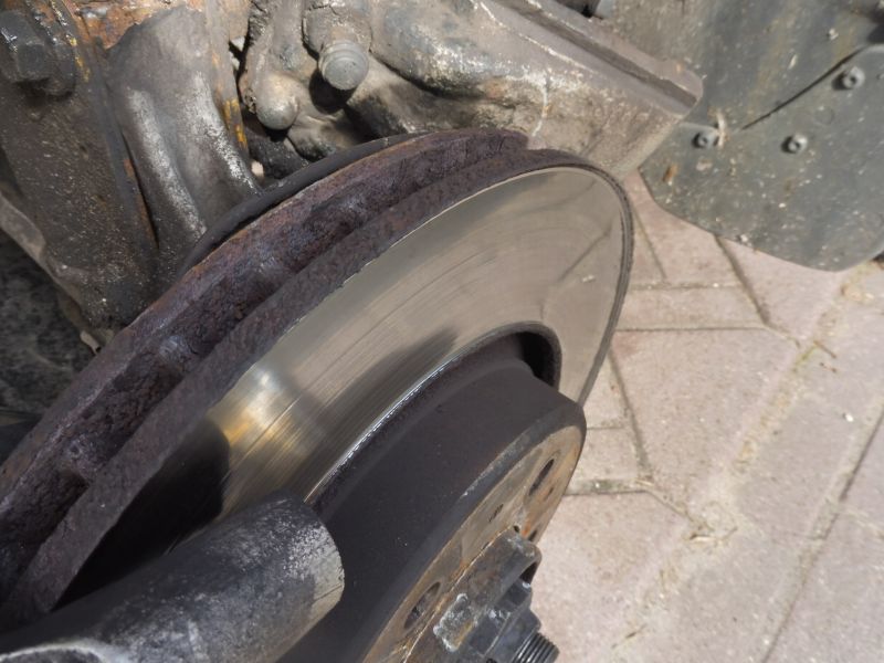

Dit is de eerste keer dat ik de schijven van de R vervang. Ik was blij dat dit nu ook echt móest gebeuren want ik wilde van die remblokkenetende langspeelplaten af.
De oude schijven.

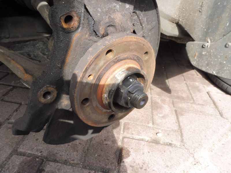

De brackets zaten wel heel vasst.

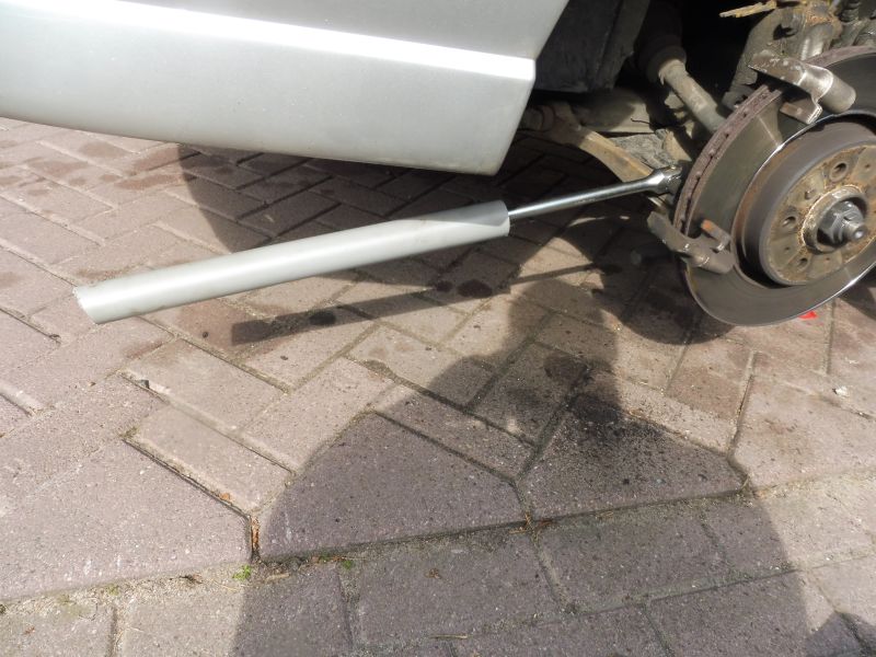

Een halve meter wringijzer was niet genoeg.

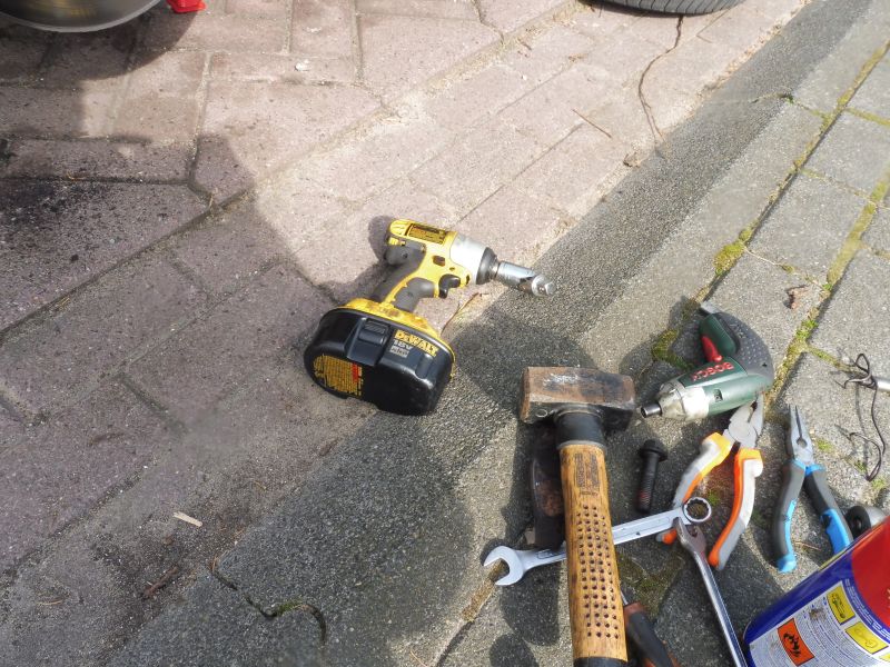

Normaal rammel ik ze hier even mee los maar dat ging echt niet.
Schijf er af.

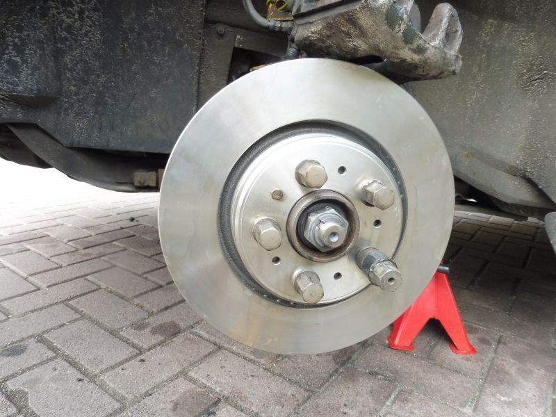

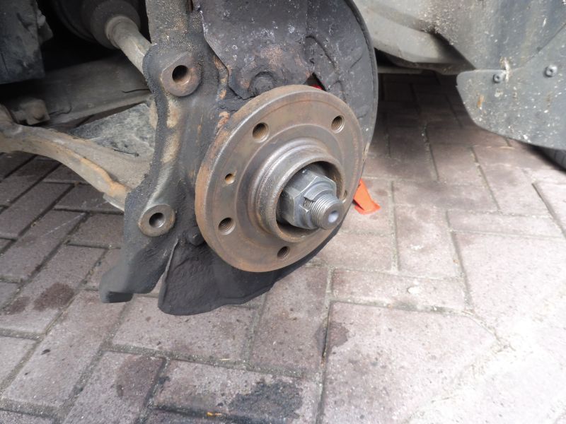

Wil je geen getob moet je twee dingen zeker doen. Alle oneffenheden wegborstelen.
En goed centreren.
