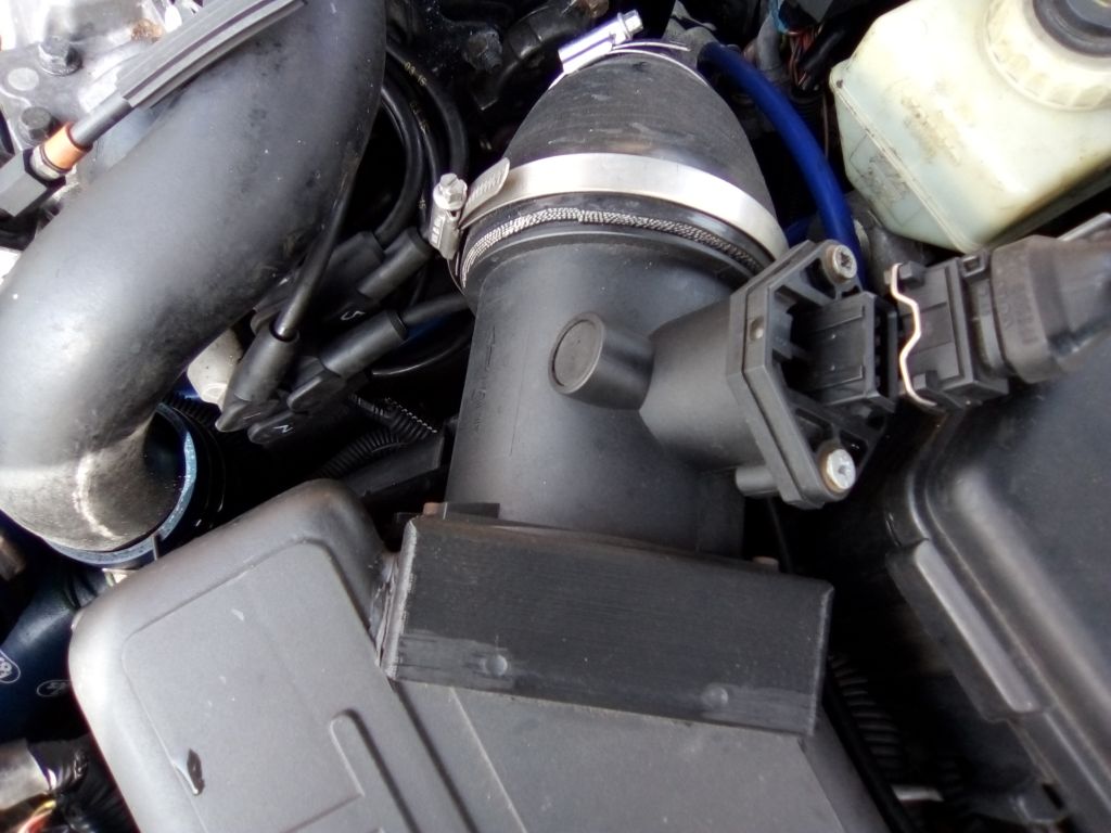

LMM los en luchtfilterhuis er uit.

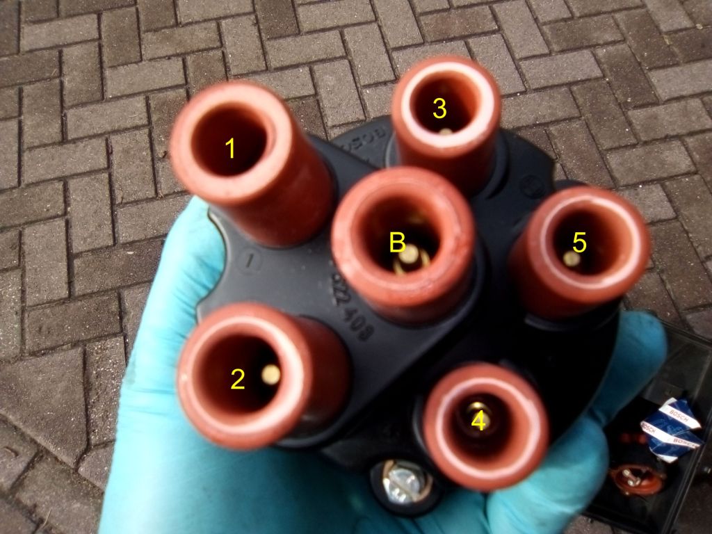

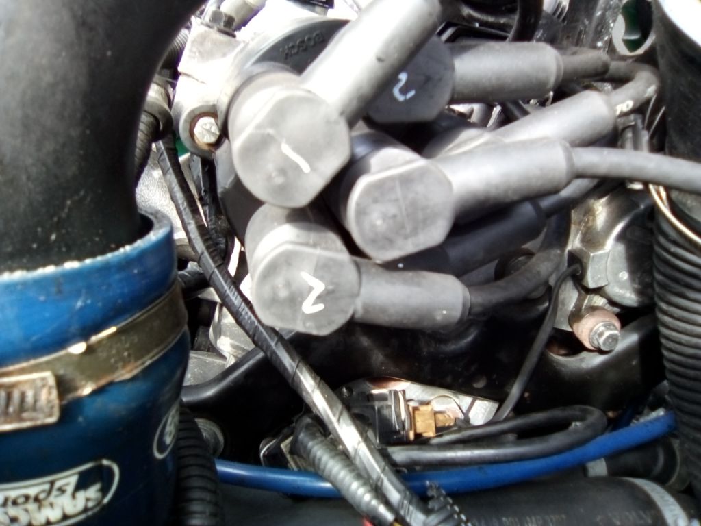

Het is een goede gewoonte om met een witte markeerstift de bougiekabels van een nummer te voorzien.
Als je het volgende ezelsbruggetje onthoud  weet je de nummers op de verdeelkap zo uit je hoofd: Trek een drietal denkbeeldige verticale lijnen van links naar rechts en tel van boven naar beneden 1-2-3-4-5. Dan zit je goed. Kijk maar:

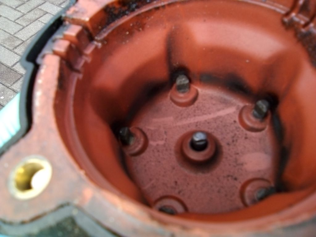

De verdeelkap was niet meer mooi.
De rotor evenmin, maar die wilde niet op de foto.

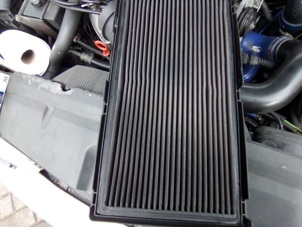

Het K&N filter mocht nog even zonder schoonmaakbeurt.

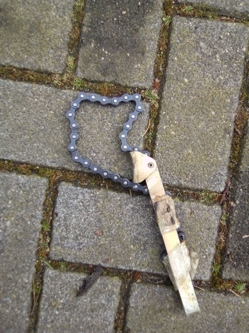

Als je Mann oliefilters gebruikt kan je daar ook een schroevendraaier door heen slaan om ze los te draaien. De wand is tamelijk dun. Zo heb je het volgende tooltje niet nodig om het filter los te draaien.
De Bosch filters die ik de laatste tijd gebruik hebben een veel dikkere wand.

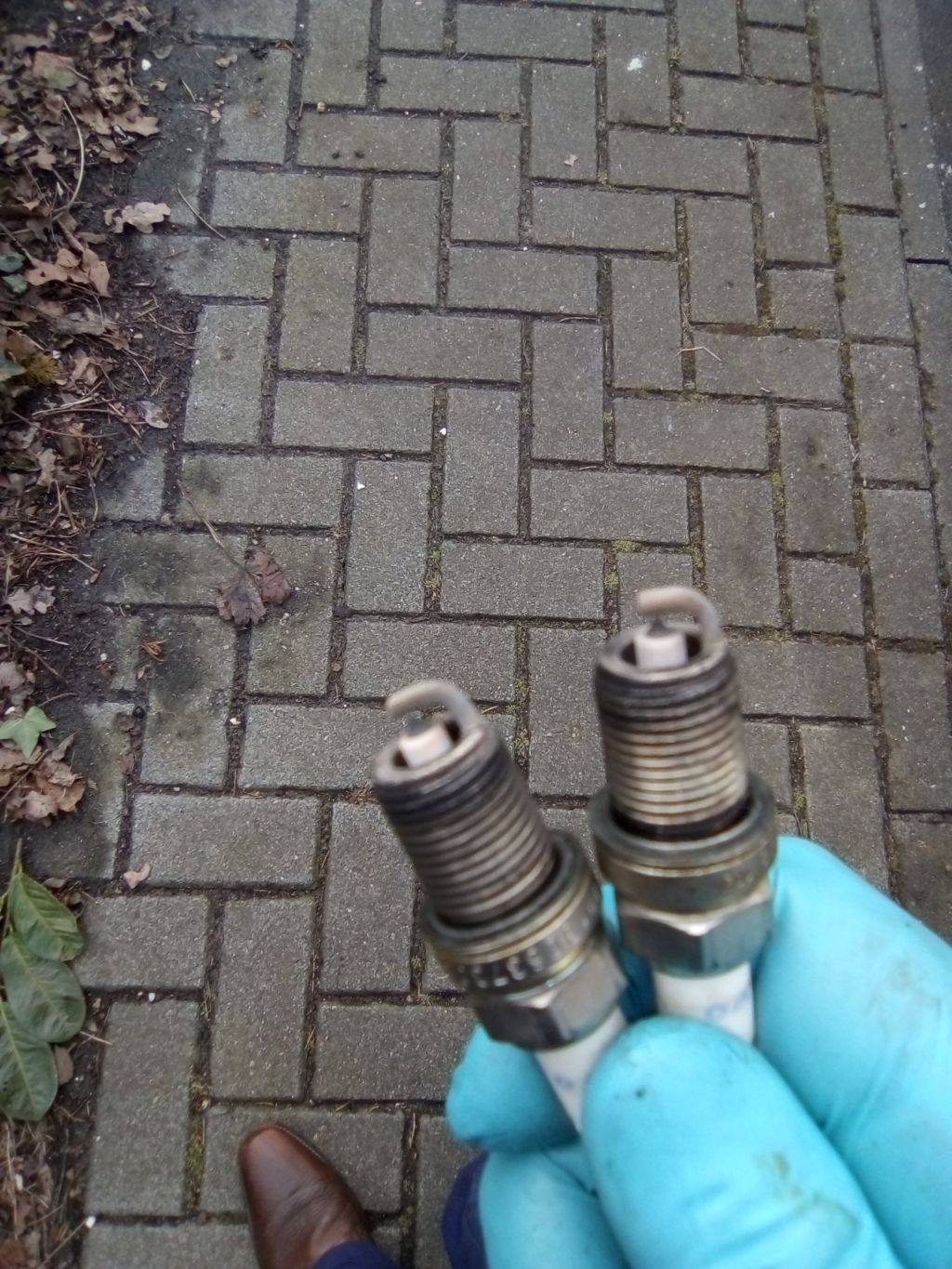

De bougies kwamen er opvallend mooi uit.
Ik vervang ze bij iedere beurt. Op LPG is het verschil merkbaar. Deze twee zal ik bewaren om er een kleppendeksel lichtingstool van te maken.

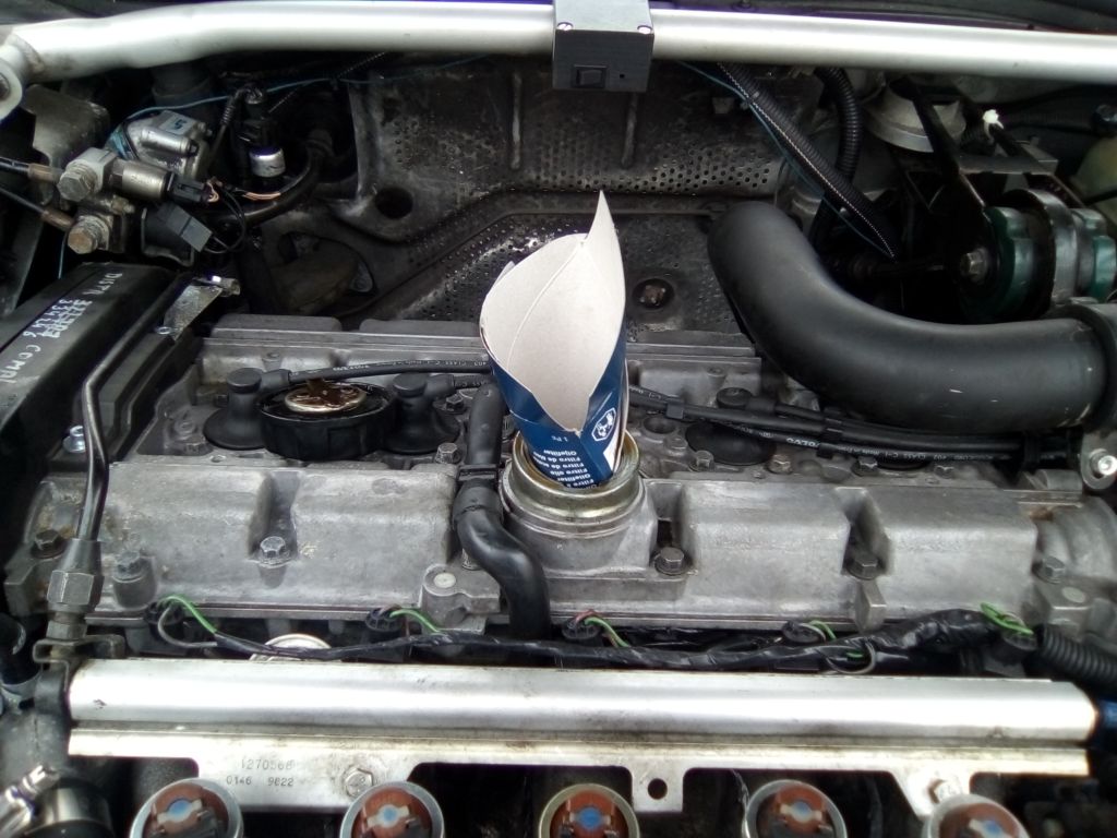

Als olie kreeg de R Calstrol Magnatec 10W40. Goede olie voor een prettige prijs. Als trechtertje werkt het kartonnetje van het oliefilter prima.

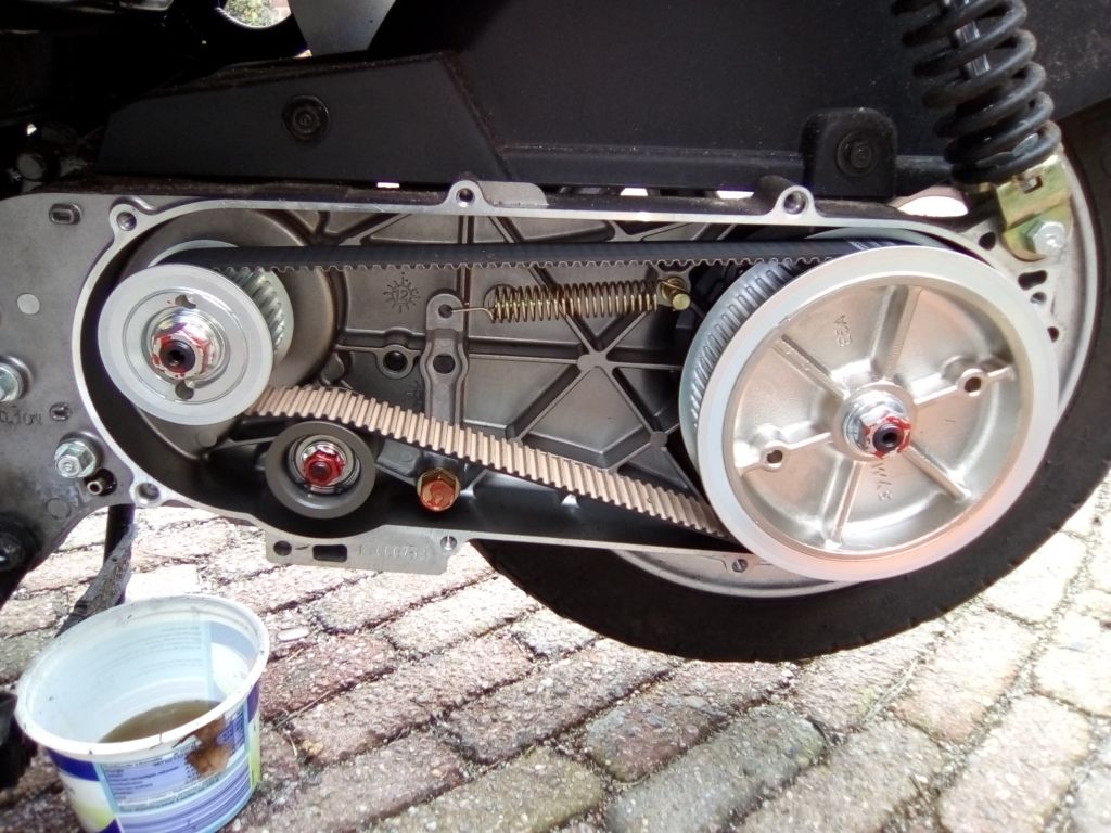

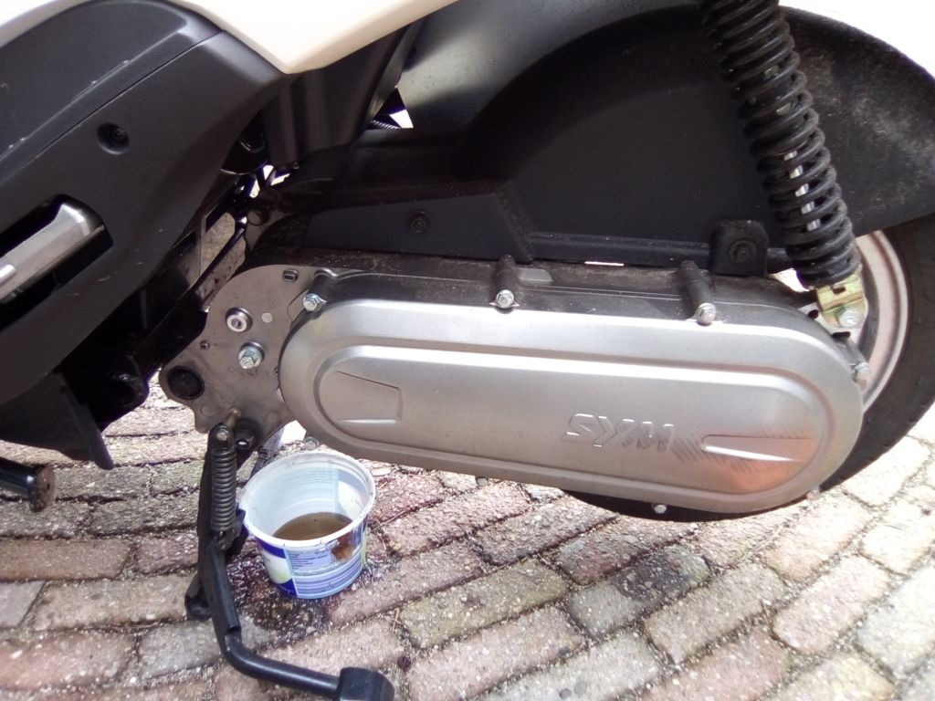

De e-scooter had ook recht op een mini beurje: Afstellen van de achterrem en vervangen van de olie voor de overbrenging.
Ik was toch wel heel benieuwd of deze scooter een vario-ring zou hebben. Helaas was dat niet het geval.
Na wat zoeken vond ik een technische tekening van de scooter. Hieruit blijkt dat de begrenzing in de ECU gebeurt.
Dan blijven de volgende opties over om de e-scooter te tunen:
1. Software matig tunen-Ik heb de juiste software niet en weet niet hoe die heet
2. Frequentie delers voor de snelheidssensor
3. Een ECU van de snellere variant plaatsen

Scooter, groter tandwiel voor/ kleiner achter, of meet de ecu snelheid ipv afgeleide?
Citaat van: classicT5 op 10-03-2018 20:26:15
De rotor evenmin, maar die wilde niet op de foto. -> geweldige humor
Dat is een goede vraag. En een goede optie. Hij meet de motor rotatie snelheid. Thanx!

Bougies iedere 15.000? :eusa_shifty: Ik vervang ze iedere ±30.000 en heb het gevoel dat ik dan ruim op tijd ben.

Ik deed het bij mijn tienklepper op gas ook elke 12.000 ongeveer, ik merkte dan wel verschil hoor. Kleine moeite en de kosten vallen ook mee.

...welk verschil merk je dan?
Er zitten nu weer nieuwe in na 30000 km maar merk niet echt verschil :eusa_eh:

Het verschil dat ik merk na 30.000 is ook minimaal, vandaar dat ik ze ook niet eerder vervang.

Wat vooral een hoop scheelt bij o.a de turbo's is hoe rijk hij staat op LPG.
Toen ik net LPI met een chippie had deed hij waarschijnlijk nog lambda 0.79 op LPG omdat mijn setup toen nog niet anders toe liet.
Toen waren ze bij mij na 15dkm echt af. Als je er dan nieuwe in stak was het eerste wat opviel dat je niets meer voelt met omschakelen.
Mijn huidige setup staat op LPG veel armer, nu kan ik ook prima 30dkm met een setje bougies doen.
Ze verbranden gewoon niet zo veel.
Bij een 10v denk ik dat je alleen het omschakelen kunt voelen.
Tevens gaan die ook niet zo rijk bij volgas en wordt het allemaal wat minder heet.
Dus als je lekker lean rijdt bespaar je ook nog eens op je bougies bij een turbo. ;D
@Boxman: Dat ben ik met je eens. Ik zorg er dan ook voor dat ze behoorlijk droog zijn, maar het voegt niets wezenlijks toe inderdaad. Het is dat ik hem heb liggen. ;)
@Leon: Grappig wat je opmerkt. Ik was dit keer zeer verrast over de goede staat van de bougies toen ik ze verving. Maar ik rijd net als jij nu aanmerkelijk armer op LPi.
Normaal in de rijk lopende tijd voelde ik wel verschil als ik de bougie's nat 15dkm verving.
Dit keer kan ik daar geen oordeel over geven omdat de rotor en de verdeelkap mee zijn vervangen.
