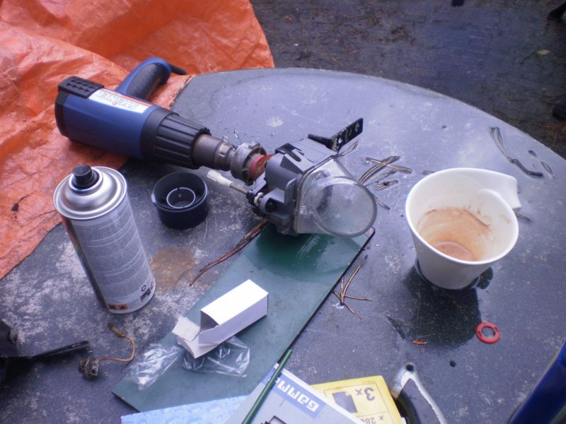

Nrfh, 314 dkm, mistlampen refurbishen
Goedenavond, dierbare lotgenoten!
Ik ben de afgelopen tijd bezig geweest met het opknappen van twee mistlampen, afkomstig van onze hofleverancier maar ook met het spuiten van de bumper. Om er geen zooitje van te maken en de voorbumper nog niet af is, heb ik besloten dit in twee posts te splitsen.

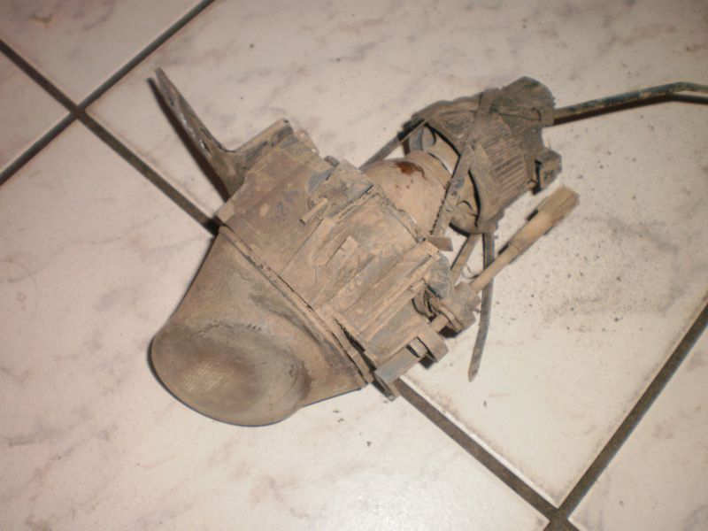

Zo kwam één van de twee mislampen binnen: Geen drama.

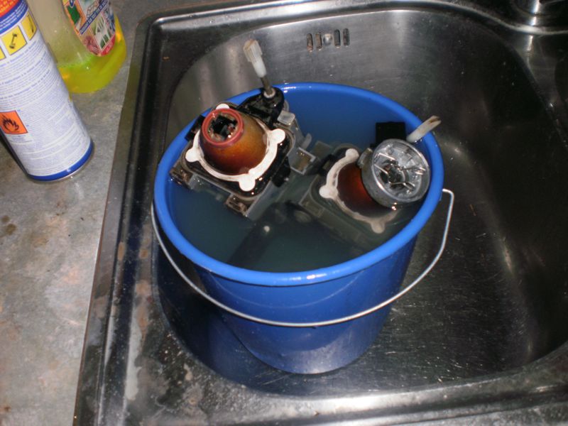

Ziet er eng uit: Modder, trekbandjes. Eerst maar eens schoonmaken.
Al zoekende kwam ik er achter dat meerdere forum gebruikers niet weten hoe je de binnenkant schoonkrijgt. Simpel, met water en Dasty en schudden maar.
Ulkeman zegt het zo: U moet niet bang zijn. Bijna mijn lijfspreuk. Ik zeg: Gewoon doen.

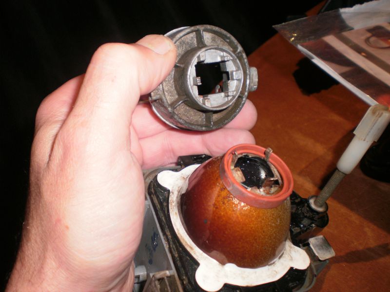

Wat Dasty doet wonderen. Van binnen is de boel behoorlijk oxydatieproof, dus maak je geen zorgen. Het elektrische gedeelte na deze behandeling meteen gedroogd en behandeld met WD40. Van oorsprong een vochtverdrijver.

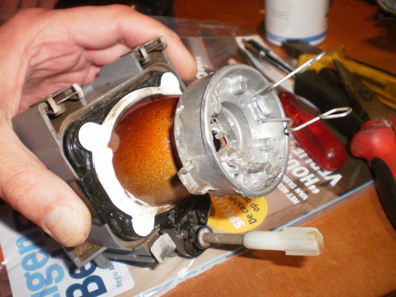

Waarom zaten die trekbandjes er op? Omdat drie pinnetjes, waarmee het elektrische gedeelte vastzat verbogen waren. Waarom waren die verbogen? Omdat er zoveel modder en gruis tussen het hele systeem komt dat je bij het vervangen van zo'n H3 lampje de boel wel krom moet draaien om een lampje te wisselen.
Puntbektangetje deed zijn werk. Wonderlijk hoe stevig dit systeem is met maar drie klemmetjes.

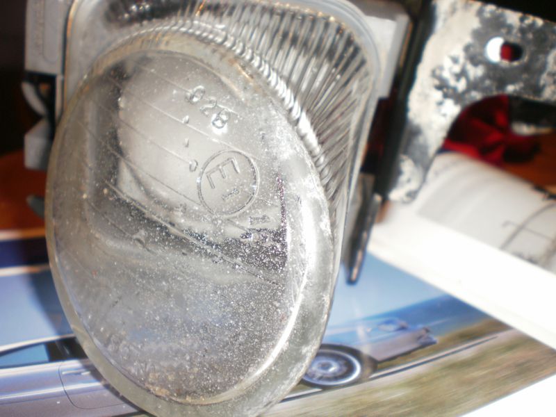

Na al die jaren heeft het glas toch wat te lijden gehad. Putjes van 1/10mm. Je kan hier fanatiek op gaan polijsten maar dit blijft steenslagschade. Ik heb gekozen voor licht polijsten. Het redbare gedeelte weer doorzichtig en die putjes laat ik voor wat ze zijn.
Nu restte de taak de binnenkant weer volledig droog te krijgen. Een oven op 50 graden geprobeerd. Geen succes. De Steinel op stand 1 met het kleinste mondstuk en in de juiste hoek werkte wel.
Morgen hoop ik het verhaal van het opkalefateren en spuiten van de voorbumper af te ronden.
Ziet Nrfh er weer uit als een normale auto en niet als een engels dropje. Ehh nee: Een multicolor winegum.
Fijne avond en op naar een LPG. Genoeg lijnolie gezien vandaag. Ehh ik niet, maar het bovendek van de bumper.
P.S. Als de spulletjes binnen zijn komt er ook Xenon voor de mistlampen.

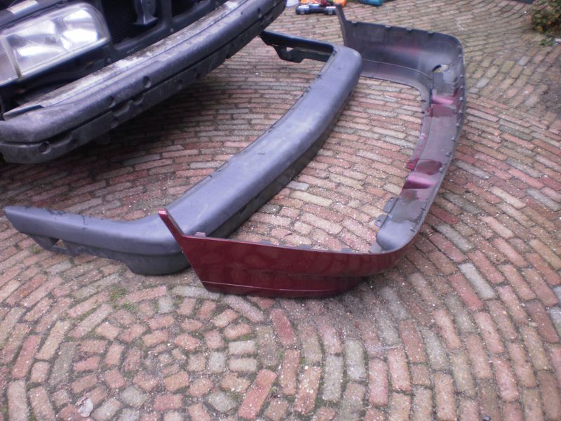

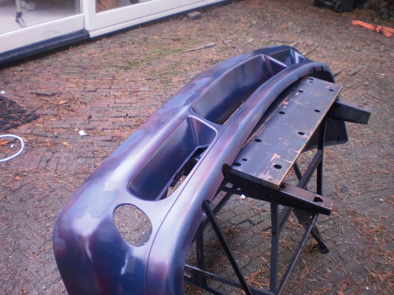

Voorbumper spuiten
Als je de voorbumper loshaalt zal je ontdekken dat de torxjes aan de bovenkant en die aan de onderkant op elkaar lijken, maar niet uitwisselbaar zijn. Het stuk zonder schroefdraad heeft een andere lengte.
Aan de binnenkant van de bumper zie je een aantal klikkertjes. Als je die los klikt kan het bovendek er af.
Het wordt bloot aan de voorkant.

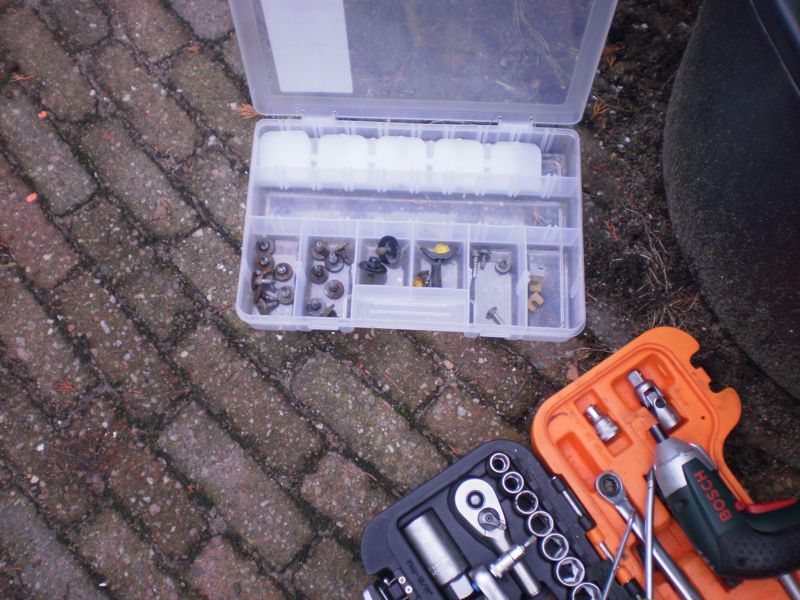

Voor een klus als deze overkill, maar zo'n bakje met de boutjes op volgorde werkt erg handig.

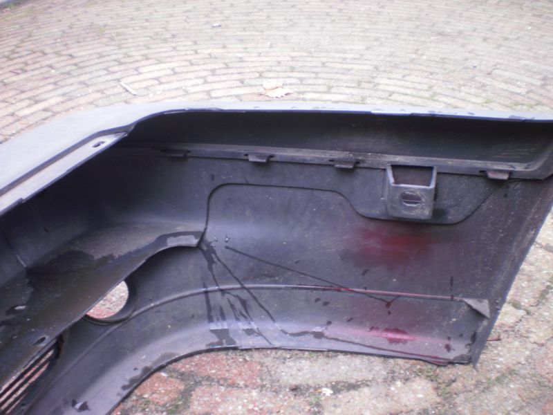

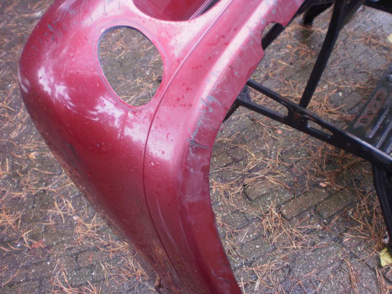

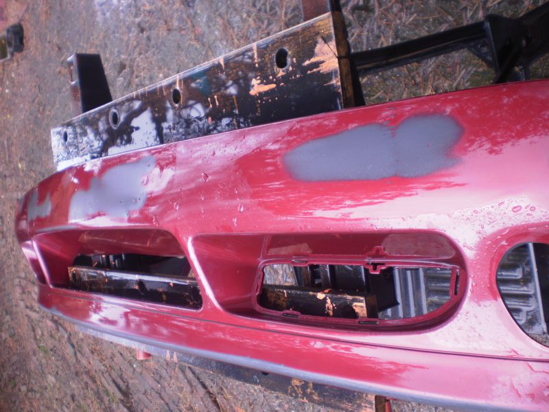

De bumper had wat levens sporen.

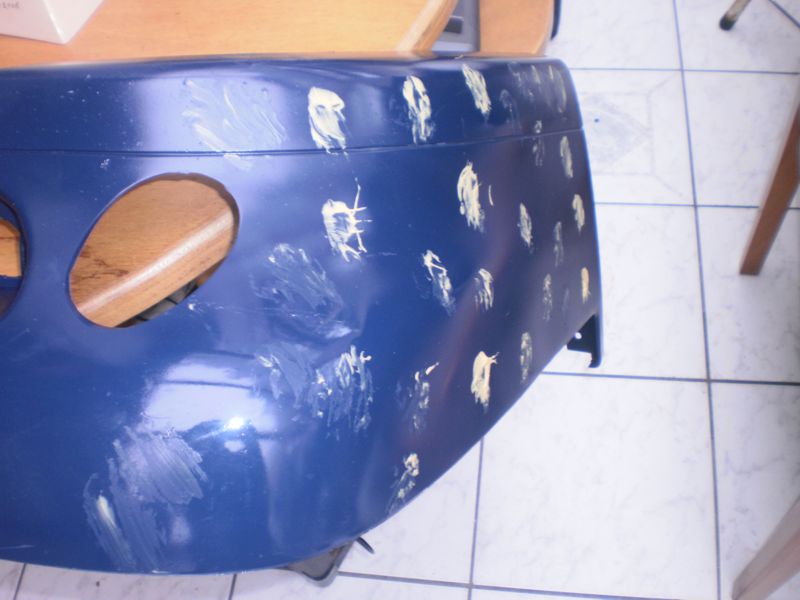

Eerst ontvetten met ammonia en dan schuren, van 80 via 140, 180, 240 en 400 naar 600. Eindigen met 2000 of 3000 is beter (dank je voor de correctie Walter).
Naarmate je fijner schuurpapier gebruikt, kan je overwegen, onschuldiger plekjes ook mee te nemen.
Hieronder zie je een mooi geleidelijke overgang van geschuurd, naar niet geschuurd.

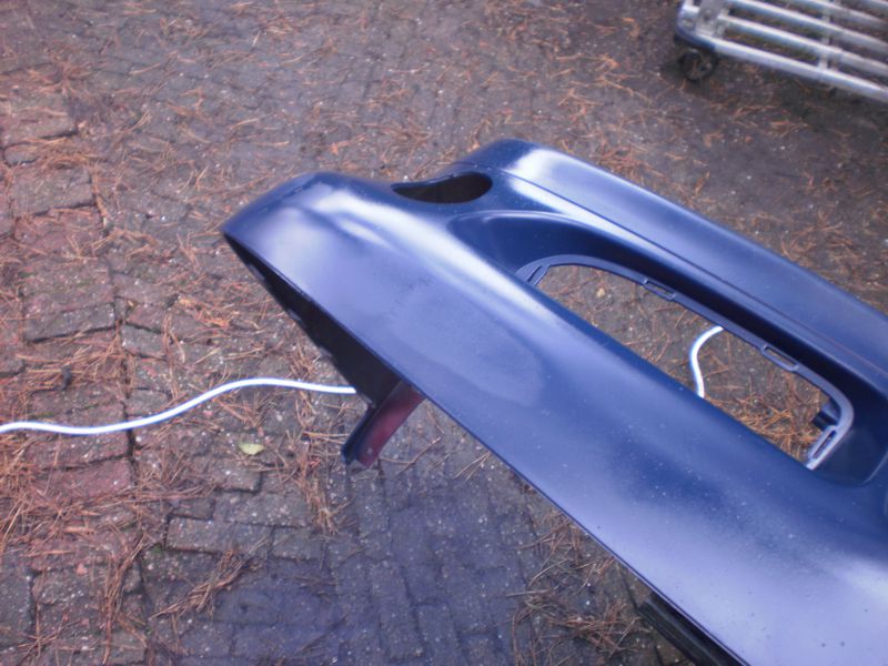

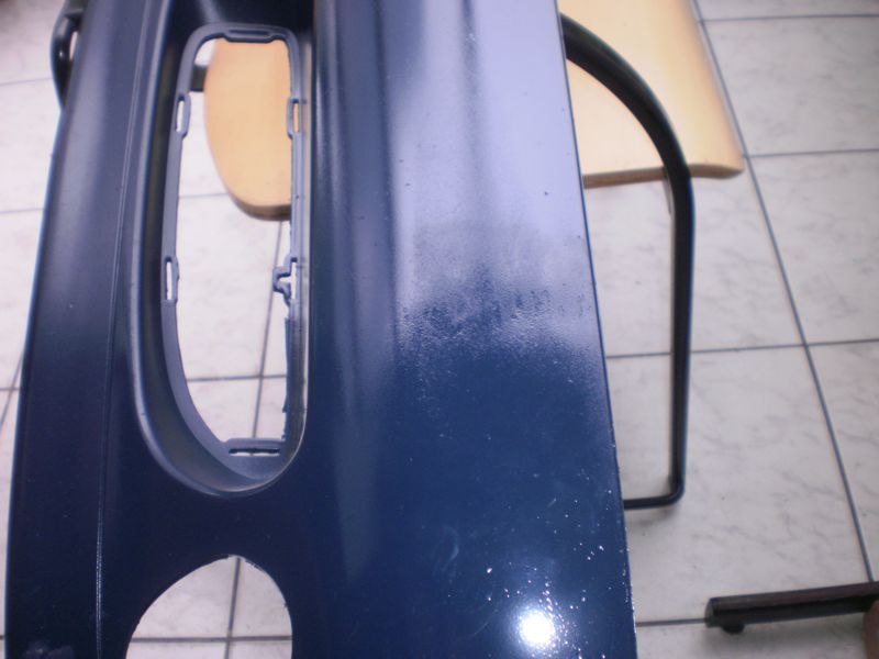

Onder de 20 graden wordt lakken lastiger. Normaal moet je al met heel dunne lagen werken, maar als het kouder is nog dunner. Eerst twee dunne lagen hechtprimer er op. Wacht 10 á 15 minuten tussen de lagen. Op onderstaand plaatje zie je hoe gering de eerste laag mag dekken.
Bij de vierde laag vroeg ik me af of het nog goed zou komen.
Dat heeft iedereen bij de vierde laag als je zo dun werkt. Ik werk met 10 lagen. Tussen iedere laag weer 10 á 15 minuten droogtijd. Tijdens het wachten kon ik andere klusjes doen. Het bovendek heeft wat lijnolie nodig. Zo ziet een flesje lijnolie er na vijf jaar uit.

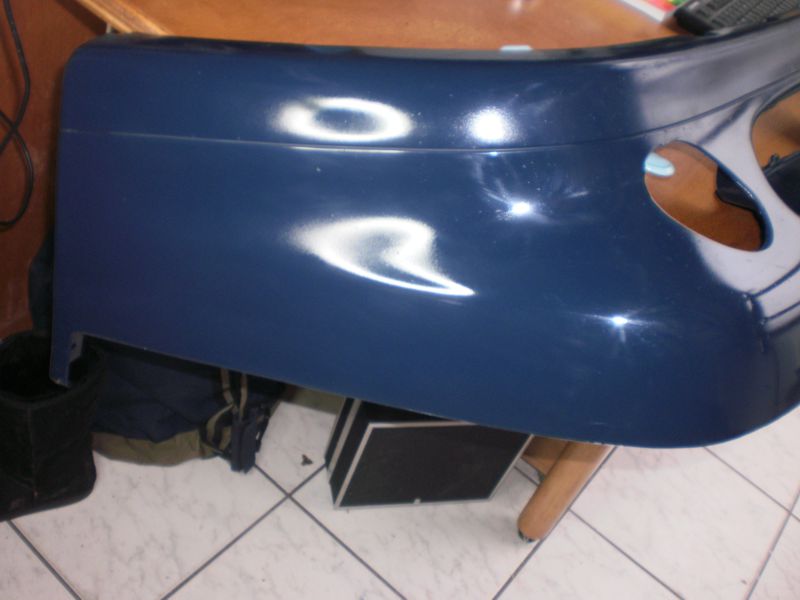

Na de tiende laag is te zien dat ik mijn voorschuurwerk niet grondig genoeg gedaan heb.
Geen ramp, met wat Commandant 4 op de machine is dat wel goed te krijgen. De spuitnevel moest er toch af.
Na wat werk met de rotary begon het ergens op te lijken.
Hierna moet je nog diep polijsten, maar daar had ik de tijd niet voor. Na het diepe polijsten krijg je pas die mooie glans, waardoor de kleur meer op het origineel gaat lijken.

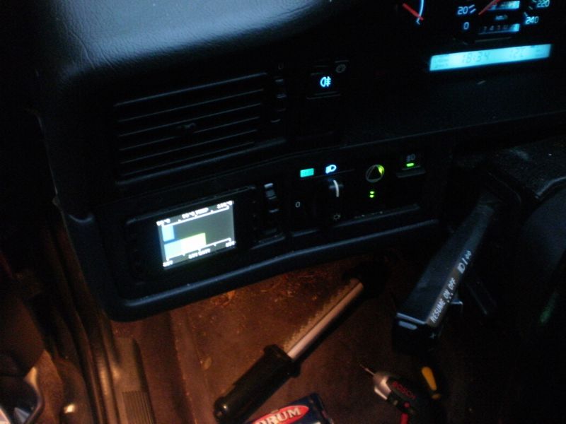

Mist schakelaartje er in.

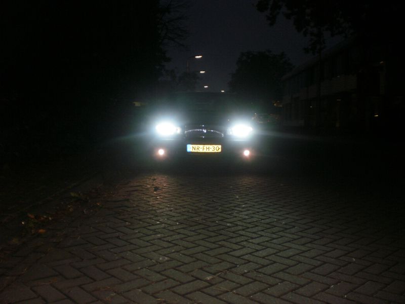

Ik moet er nog wel twee ledjes in plaatsen voor de uniformheid van de kleuren in mijn auto.
Lichtbeeld:
Zodra ik de spullen binnen heb komt er Xenon in. Ik wil dit wel op een niet standaard manier aanpakken. Het gefrot met een boor achter die lampen vind ik niks. Daarom wil ik de ballasten aanpakken. Daar wil ik andere connectors op hebben, zodat het wat meer plug and play is en mooier oogt. Maar zie die mistlamp connectoren in mail en female vorm maar te vinden.
