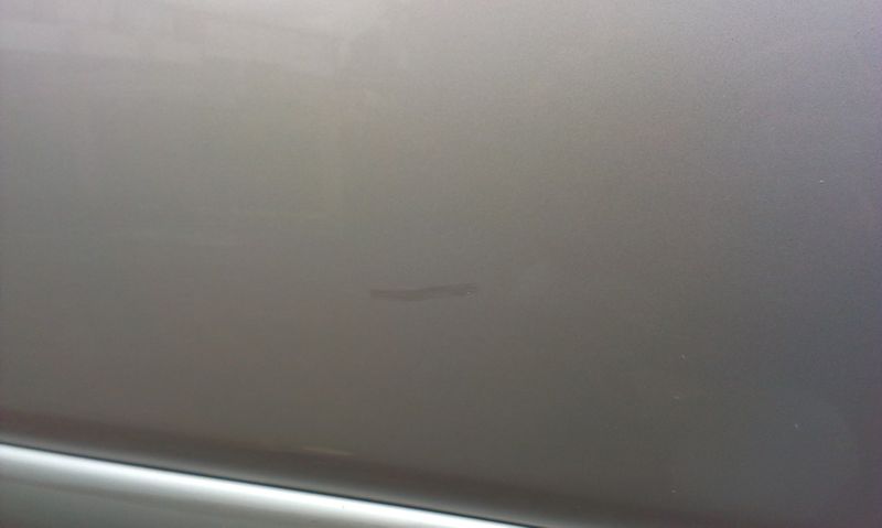

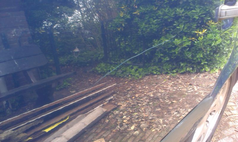

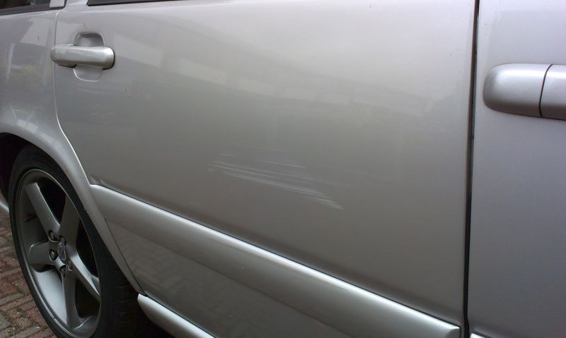

Na afspoelen met water zag de schade er zo uit:
De onderste krassen waren met de nagel te voelen, dus dat wordt lakken. Eerst ging ik met Commandant 4 en een zachte poetsdoek aan de gang. Dit gaf enige verbetering maar niet genoeg.

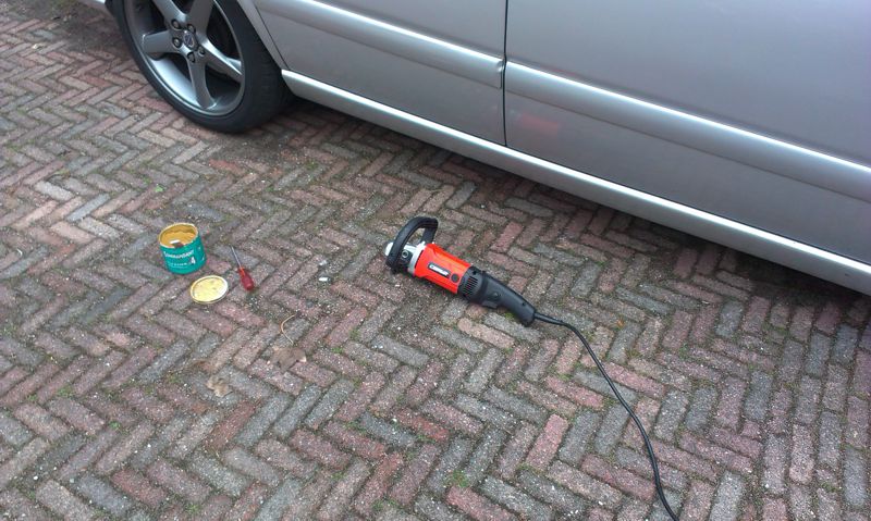

Dan maar grover geweld.
Mocht je zo iets willen kopen, let dan ook op het gewicht, dit ding is te zwaar. Excentrisch of niet excentrisch hoef je met een beetje handigheid niet bang voor te zijn. Belangrijker is een rustig op toeren komen en een goede toerentalregeling. Nu begon het wat te worden. Mijn autopenselen waren op, dus het werd de naargeestige kwast van de lakstift.

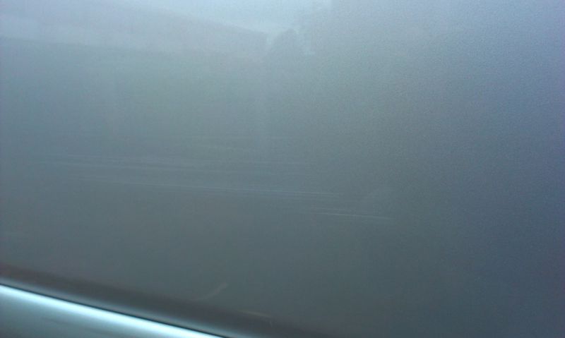

Dat ziet er eng en naar uit, maar de truuk is de lak net niet volledig uit te laten harden. Een minuutje of 10 is voldoende. Daarna zo zacht als je maar kan de overtollige lak met een zachte doek wegpolijsten. Zo blijft de nieuwe lak alleen in de kras. Dat leverde na één behandeling het volgende op:
Deze behandeling moet je indien nodig een paar keer herhalen.  Voor mij wordt dat een andere dag. De weergoden waren ontstemd en het begon te regenen.
Als het helemaal klaar is, polijst ik nog even na met een fijnpolijstmiddel zoals Scratch X of zo.

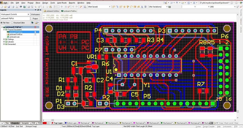

Het even afstand nemen van het ontwerp voor de ikwilalleswetenmeter was nuttig. Geen ontwerpfout, maar ik kwam wel wat tegen wat de soldeerbaarheid thuis wat moeilijk maakt. Dat heb ik gecorrigeerd.
Vannacht wilde ik de bestelling doen, maar de site was offline. Tja "the coud" is er niet altijd, maar dat weten we ook van de ING. ;)
Dit is het plaatje van de definitieve lay-out voor het prototype vanuit het programma waar ik mee werk:
http://www.paerl.it/volvo/2013052601.jpg
Het groen oplichtende gedeelte is een waarschuwing van het CAD/CAM programma. Ik zal jullie de details besparen. ;).
De definitieve afmetingen van het printje zijn 7,620cm. bij 3,594cm.
wat voor moois kan dit apparaat?
Dat apparaat komt in plaats van de BC voor de 70 classic. Het doel is de turbodruk aan te geven alsmede de water temperatuur, olietemperatuur, oliedruk en de buitentemperatuur. En natuurlijk de tijd. Een aantal sensors moet ik nog kopen, maar Dirk heeft me hier een goed adres voor gePBt.
wat gaaf dat je dat zelf kunt maken. 8)

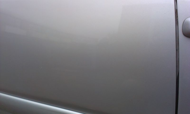

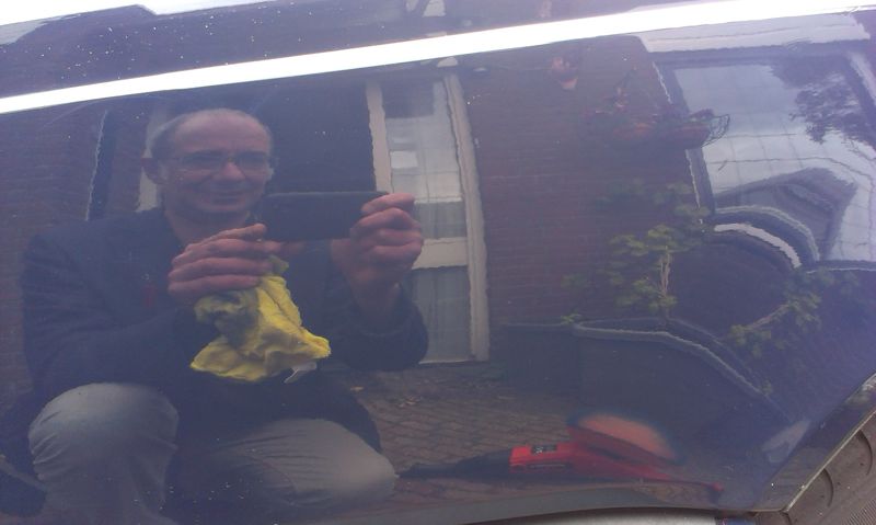

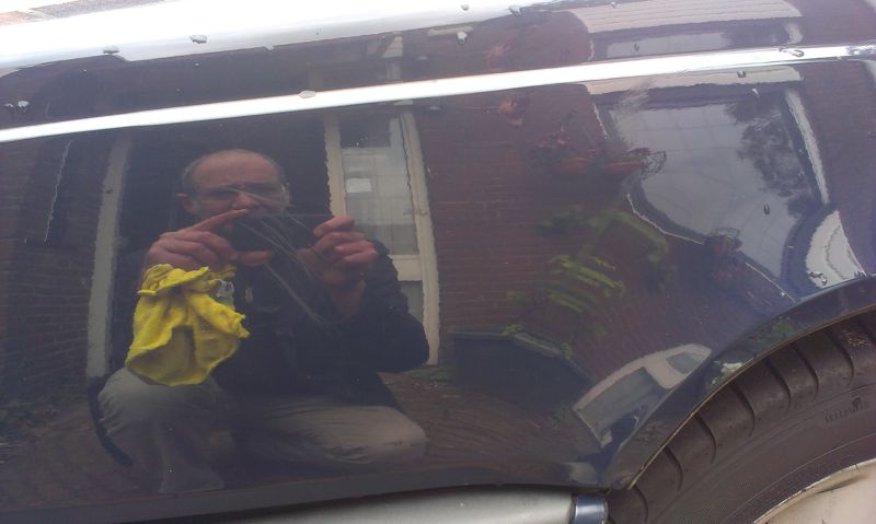

Omdat ik toch bezig was nog even verder gegaan. Hieronder wat beelden van Nrfh.
Je ziet wat schade bij de reflectie van mijn handen en wat grof aangetipte schade boven de wielkast. Voor:
Na:
De lastigste zit links achter. Nog niet tot op het metaal, gelukkig, maar het is wel een vrij brede kras. Hier zal ik meerdere dunne lagen lak moeten toepassen en geduld moeten hebben. De ervaring leert dat dit ook netjes goed kan komen zonder spuiten. Geduld en de juiste lak kleur zijn een vereiste.
