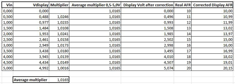

Wat de AFR berekening aangaat. Vergeet mijn voorgaande formule gebaseerd op slechts twee meetpunten.
Zojuist wat gespeeld met mijn extra regelbare voeding:
Met de volgende formule heb je een heel nauwkeurige meting:
X*0,01953125*1,0165
De oorspronkelijke berekening was X*0,01953125
De OpAmp buffer blijft noodzakelijk.
