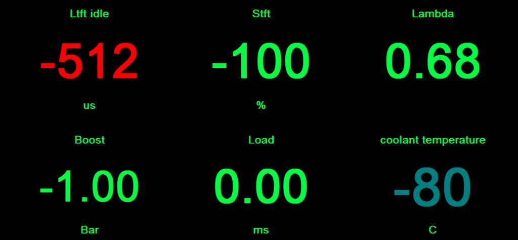

Iets heel anders: Mijn "In Dash" weergave van de TunerPro metertjes toch wat aangepast. Ze waren gewoon te klein. Dus maar over geschakeld op weergave in grote getallen in plaats van klokjes. Meteen van de gelegenheid gebruik gemaakt om de alarm functies van TunerPro in de weergave toe te passen.
Foute waarden komen in het rood. De KVS temperatuur is onder de 80 graden blauw om aan te geven dat die nog niet op temperatuur is. Boven de 80 graden wordt die groen en boven de 118 wordt die rood. Precies bij die temperatuur gaat het motormanagement wat beperkingen opleggen aan de maximale load.
Voor het idee:
Lekker leesbaar vanaf de bestuurders zetel.
Leuk om ook blij te kunnen zijn met zo iets simpels dat tegelijk handig is. Waar ik minder blij mee ben is dat ik geen meet data meer binnen krijg. Niet via de VAG-KKL kabel en niet via mijn direct aangesloten IWAW metertje. Ook niet via een terminal programma. Niets. ECU al gereset. Hielp niet.
