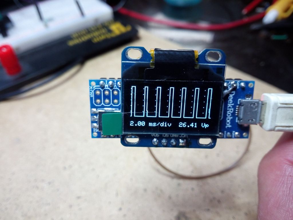

Hierdoor bedacht ik dat je zo iets veel goedkoper maar vooral makkelijk zelf kunt maken door het displaytje te voeden uit de I/O pinnen van de processor. Dan zit je op slechts 8 euro voor een handzaam geheel.
Ik ben nu aan het spelen met TinyScope. Heel aardig. Laat zich zo uploaden naar het bordje.
-edit- Het juiste plaatje geupload.

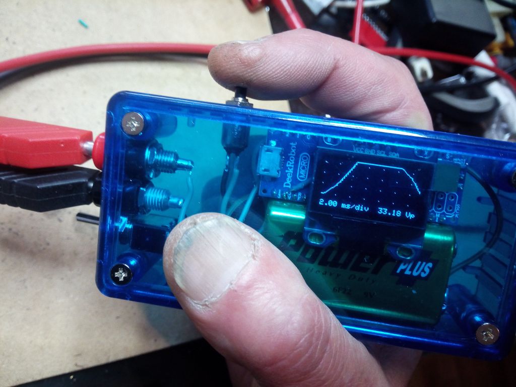

Meer en meer raakte ik gecharmeerd van dit simpele scoopje, dat ik voor automotive gebruik wil inzetten.
Vanmiddag het geheel provisorisch ingebouwd om te testen. Voor de inputs bewust banaan stekers gebruikt. Op die manier is het makkelijk speciale "auto" probes te gebruiken. Dat zijn van die testpennen die zich om een draad klemmen en daar met een minuscuul scherp pennetje doorheen prikken.
Zo kan je bij voorbeeld snel aan een lambdasonde of een andere verdacht signaal meten. Het stroomverbruik is minimaal. Een 9V batterij moet het lang volhouden.
Omdat ik hem vooral voor auto gebruik in ga zetten is een max meetwaarde van 15V voldoende. Dat zijn allemaal detail puntjes die ik tijdens het spelen zal aanpassen.
In de behuizing:
De automatische triggering werkt overigens goed.
Het praktisch geplaatste schakelaartje aan de bovenkant is om de tijdschaal te verzetten. Als je hem lang indrukt bevriest hij het beeld.

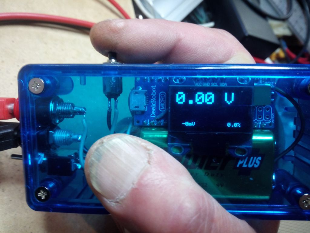

Als de scope langdurig een gelijkspanning ziet veranderd het apparaat automatisch in een handzame voltmeter:
