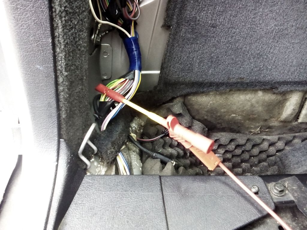

een kabel prikker als onderstaande is ongelofelijk handig. Van Hirschmann zijn ze niet te duur en erg goed.

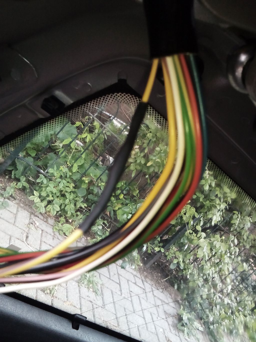

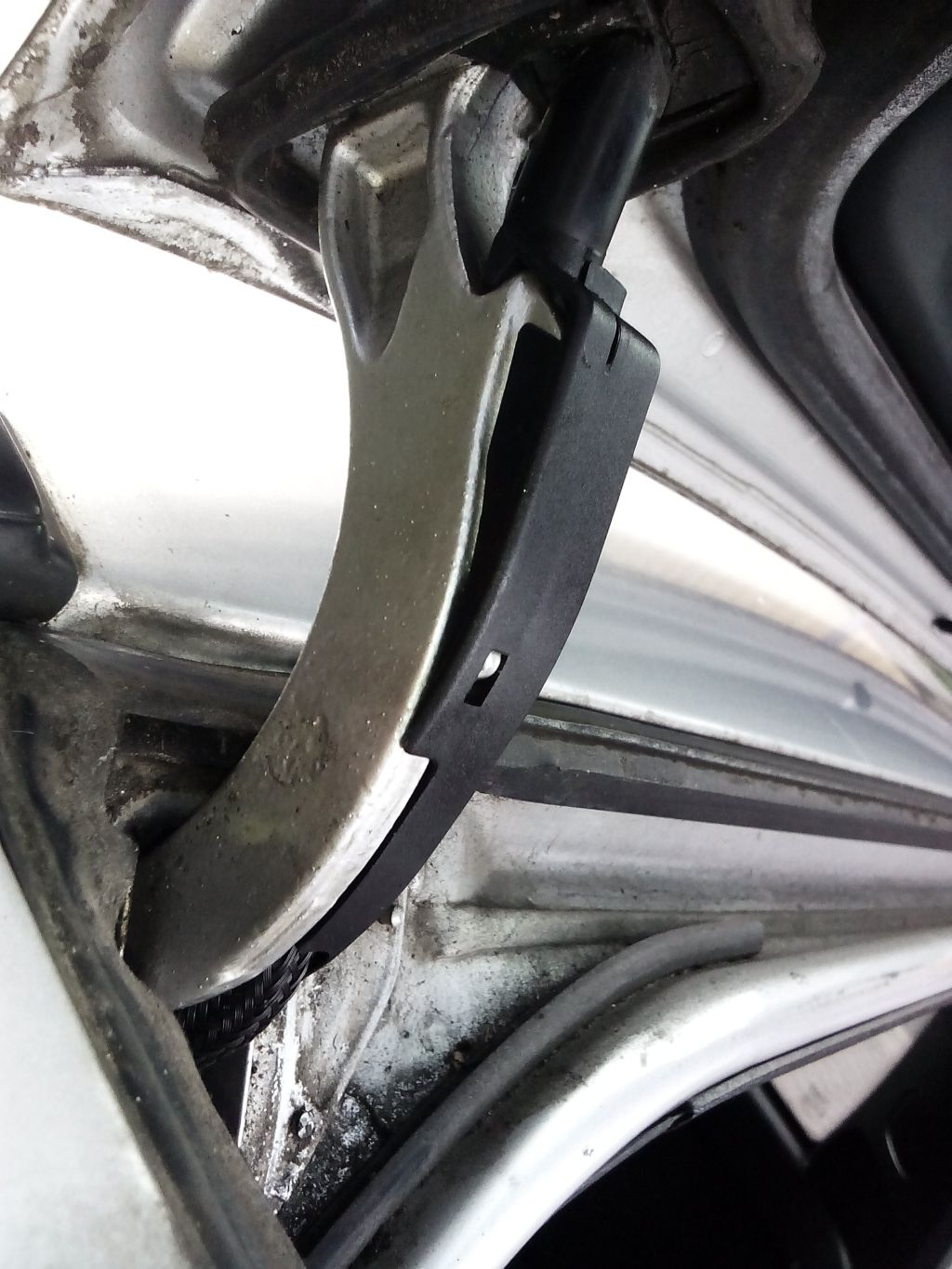

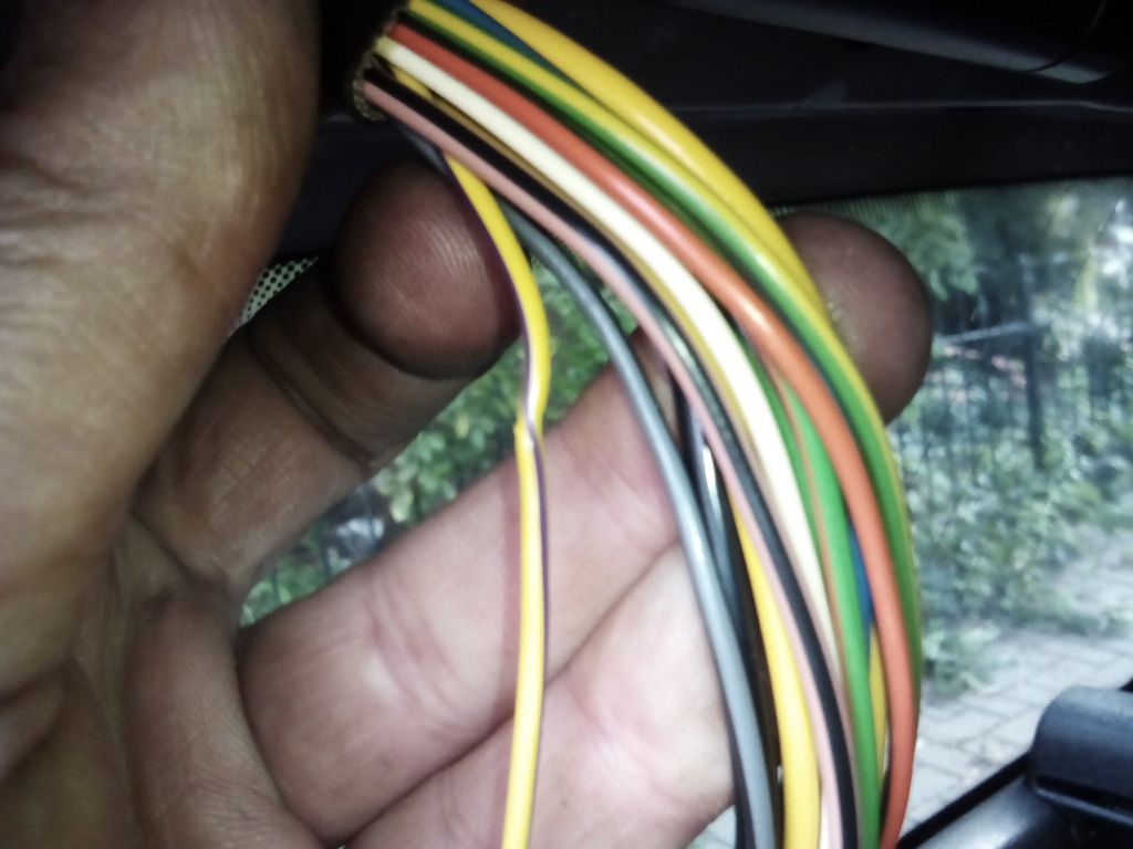

In seconden vind je hiermee een onderbreking. Bij de estate achterklep is de locatie echter 100% voorspelbaar: De te strakke vouw in de kabelboom. Binnenkant van de auto, vlak bij de demper van de achterklep.
De kabelboom moet net wat te scherp gevouwen worden als de achterklep dicht is. Dit kan je corrigeren door de positie van het "vaste" trekbandje t.o.v. de kabelboom wat te manipuleren.
Dit is een domme manier van repareren. Hier vouwt de kabelboom immers. De rand van een las is altijd kwetsbaarder bij verbuiging.
Besefte het pas later. Beter is het de kabel een eindje verderop door te knippen. Kies een plek waar de kabel nooit buigt. Voor de achterklep is hieronder een mooie en goed bereikbare locatie:
