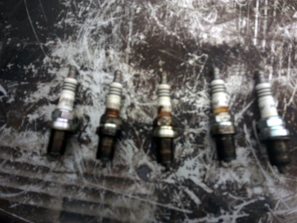

Al eerder had Dirk me de staat van de bougies geappt.
Voor mij geen NGK of watdanookandersdanVolvo meer. Blowby over drie van de vijf bougies. Ja dit waren die toppertjes waar ik zo enthousiast over was.

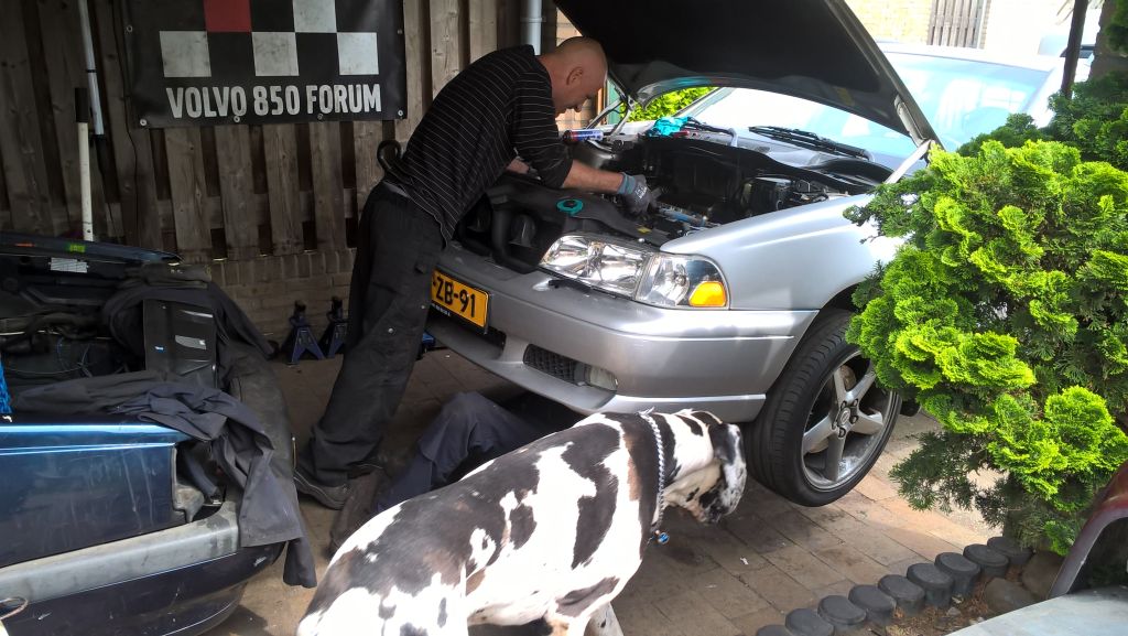

Onder de wagen ergert Dirk zich aan een tweetal imbusbouten waarmee de turbo op het spruitstuk zit. Horen normale bouten te zijn. Je hebt simpelweg veel te weinig ruimte om die imbussen los te krijgen. Je ziet Ron het inlaatspruitstuk loshalen en tenslotte Lummel die kijkt of het wiel wel rond is.

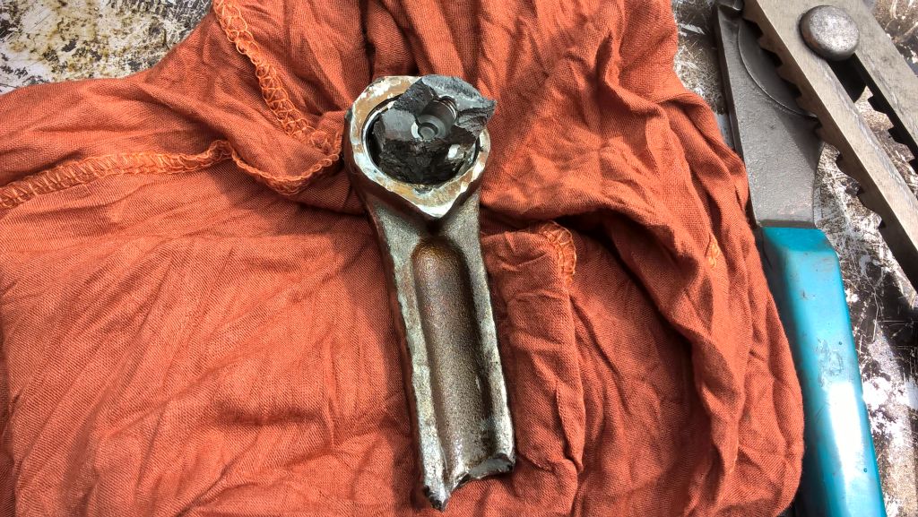

Het was de stang van cilinder 1 (!!!) die zich naar buiten had geboord. De scheur loopt vanaf cilinder 1 tot aan het begin van het blok. Kan in mijn ogen alleen te verklaren zijn door een droogloper of?
Zoals ik al eerder vertelde zat er in de R een 850 blok. Zeker ouder dan de auto gezien een aantal kenmerken. Dit moet rond 2007 zijn gebeurd nog voor Jesse (Elsje op het forum) de auto bezat.

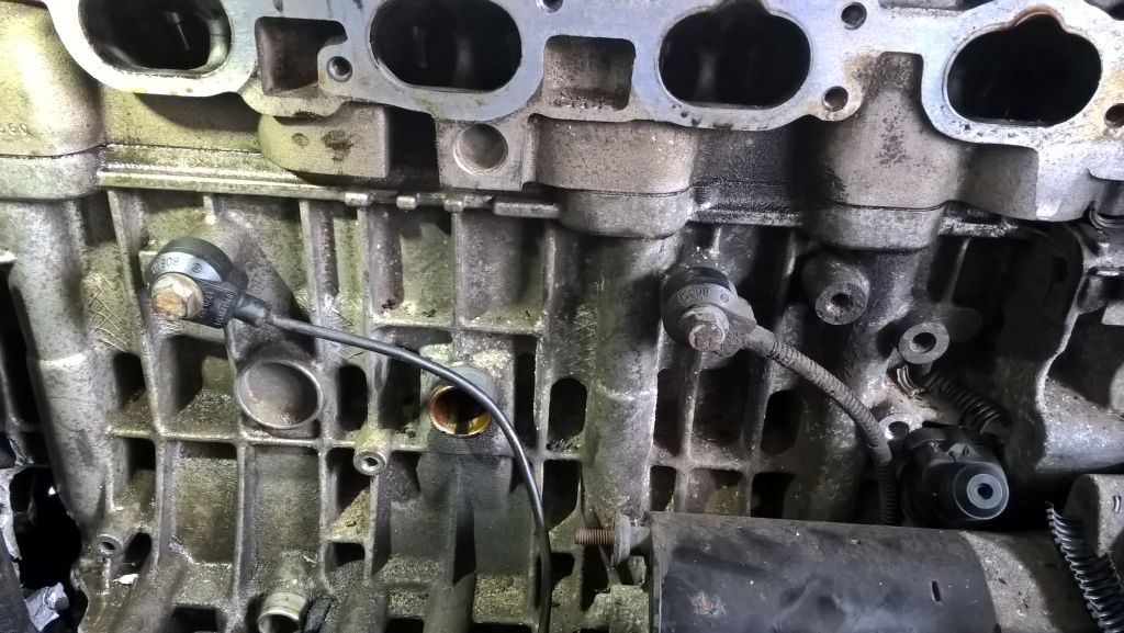

Kijk eens hiernaar: Om te kotsen.

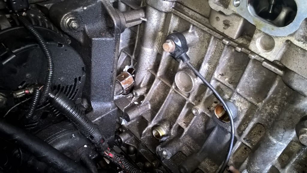

Volkomen verkeerd gemonteerde klop sensoren.
Stukje drijfstang van cilinder 1:

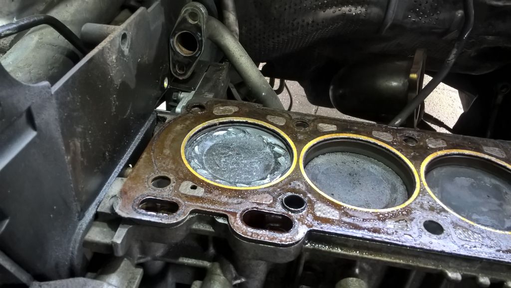

Hier waren we heel verbaasd over: De staat van de zuiger van cilinder 1. We hadden erger verwacht.

Waar lekte de bougies dan? Via de schroefdraad (lees: tussen kop en bougie) of het porselein?
Citaat van: een wijze man
Als ik het zo op de foto zie tussen het porselein en het metaal. Maar Dirk was live bij die foto aanwezig. ;D
Via het porselein zijn ze doorgeslagen.  Bougies zaten perfect vast, helemaal niets mis mee.  Bougieskabels ook niets aan te zien, maar net dat onderste stukje van het porselein (waar de kabels dus niet overheen vallen) zijn doorgepatst....
Heb dit ook nog niet eerder gezien bij een Volvo met lage schachtbougies, wel een keertje bij een 244 (korte schacht) en dat waren ook NGK's die daarin zaten.  En al helemaal nooit gezien bij originele Volvo bougies...
Overigens, we hebben de BOV vervangen, maar was niet nodig !  Was gewoon goed, die fout was dus te verklaren door bougies die doorslaan...

Mooi zooitje met dat blok. Gebeurde bij dat vooroorlogs spul nog wel eens dat een drijfstang door je bovencarter kwam maar dat was meestal toch omdat het metaal dan minder was t.o.v. de huidige metalen. Vraag me met jullie af wat daar nu de oorzaak van is.
Dat weten we pas als het hele blok uit elkaar gaat, ik moest nu de kop eraf hebben omdat er onderdelen van deze kop naar het revisiebedrijf moesten worden opgestuurd.

Hoe horen de klopsensoren wel te zitten vroeg ik me af?
Pingelsensoren goed zetten is heel makkelijk... De meest linkse (dus direct boven de carterventilatie) hoort met het draadje op 3 uur te staan, de meest rechtse hoort met het draadje op half 6 te staan.  Bouten net te vast aantrekken (sensoren kunnen niets hebben want je draait ze zo kapot).
In dit geval met de oude motor van Yits, is de meting van eventuele knock dus altijd totaal verkeerd geweest en is niet echt bevordelijk voor het blok.  Al helemaal niet als je gaat tunen.....

Citaat van: Dirk342 op 12-06-2016 09:45:11
Check, thanks! Had ondertussen ook even in Vida gezocht, plaatje:

Hoe jij ze noemt weet ik natuurlijk niet, maar ik ken ze niet anders als knocksensors of pingelsensoren.....
Zijn eigenlijk toch ook maar fragiele dingetjes, die standaard drijfstangen, als je zo naar dat zielige stukje afgebroken drijfstang kijkt.
