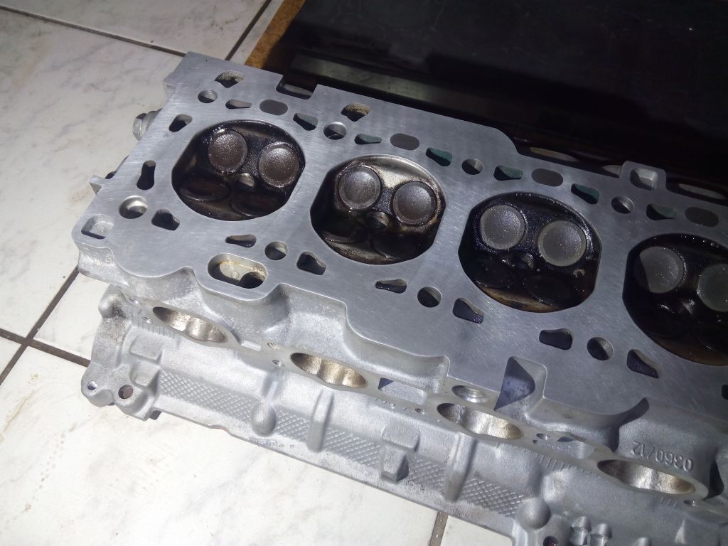

Om de grove stukjes koppakkingrest te verwijderen probeerde ik eerst Saskia's tandenborstel met wat oude motorolie.
Ging toch minder.  Wat keukenpapier en olie deden wonderen.
Vanavond maar heel licht schoonschuren op een glasplaat met wat waterproof.

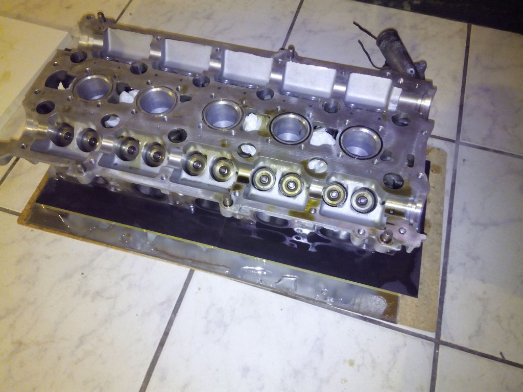

Cilinderkop schoonmaken
Even op het voorgaande inhakend: Te glad schuren is niet goed en te grof ook niet. ;) Kan ik ook niets aan doen.
Nadat ik Het opzetborsteltje van Saskia vervangen had mocht ik verder met mijn leven en de cilinderkop.

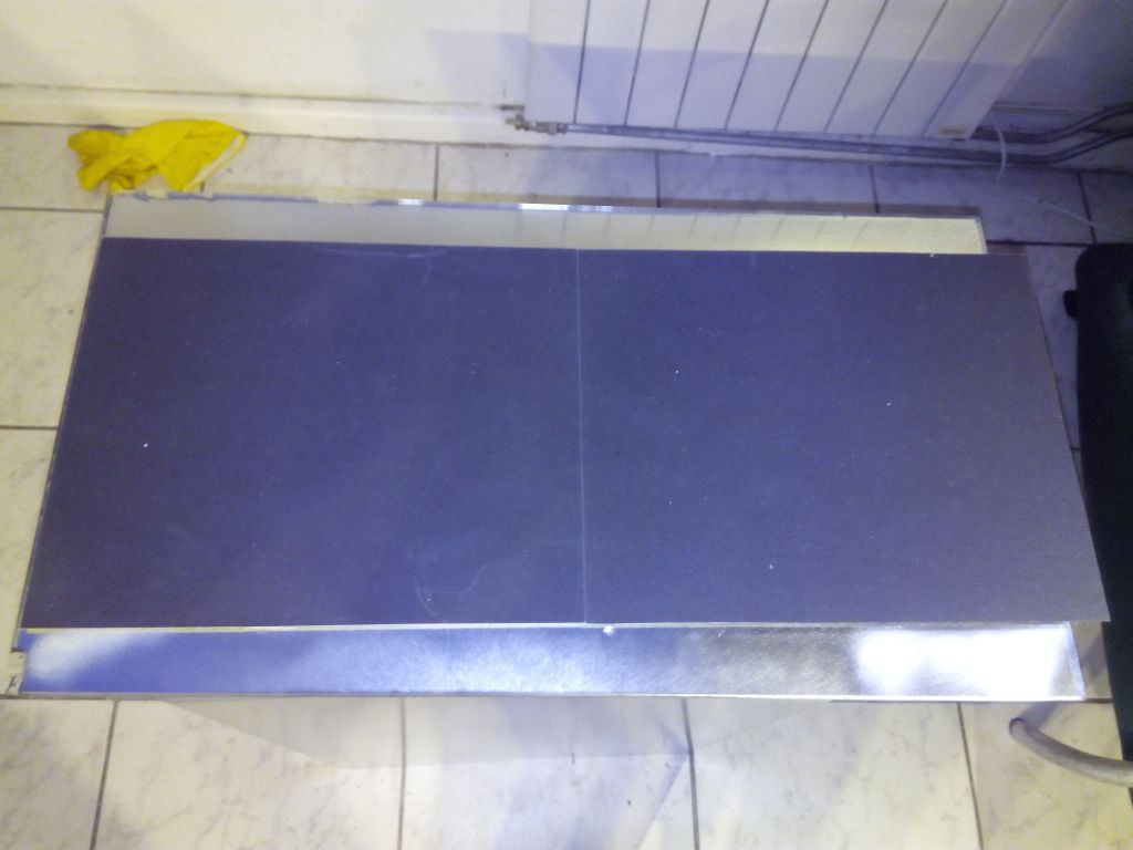

Ik spoot een groot stuk spiegelglas in met lijmspray en plakte daar twee grote vellen schuurpapier korrel 600 op.
Een flinke plens water er over, de kop daar weer op en draaien maar zonder naar beneden te duwen.
Zo een groot schuuroppervlak heeft als voordeel dat je direct ziet of de kop vlak en schoon is en of je "klaar" bent.
