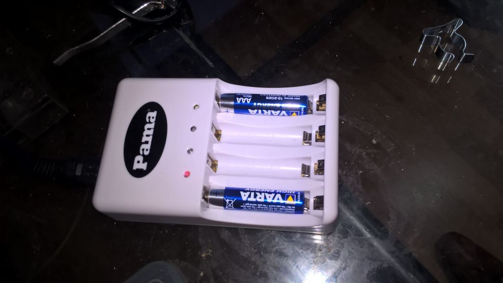

Iets heel anders: Al een tijdje stoorde het me Alkaline batterijen weg te gooien. Vandaar dat ik een ladertje aanschafte dat ook gewone alkaline batterijen op kan laden. Dat herladen of beter gezegd revitaliseren van conventionele batterijen werkt vooral goed voor apparaten die weinig stroom verbruiken of slechts kort hoeven te werken en daarna weer lang in de kast liggen. Bij de eerste groep denk ik aan muizen, deurbellen, afstandsbedieningen. Voor de tweede groep kan je denken aan de zaklamp in de meterkast.
Het is dit ding geworden:
http://www.paerl.it/volvo/2016030201.jpg
Voor een tientje inclusief verzenden kan je je daar geen buil aan vallen. Het gaat hier om een intelligente lader die batterij type zelf herkent en zich daarop aanpast. Hij is ook in staat defecte batterijen te herkennen.

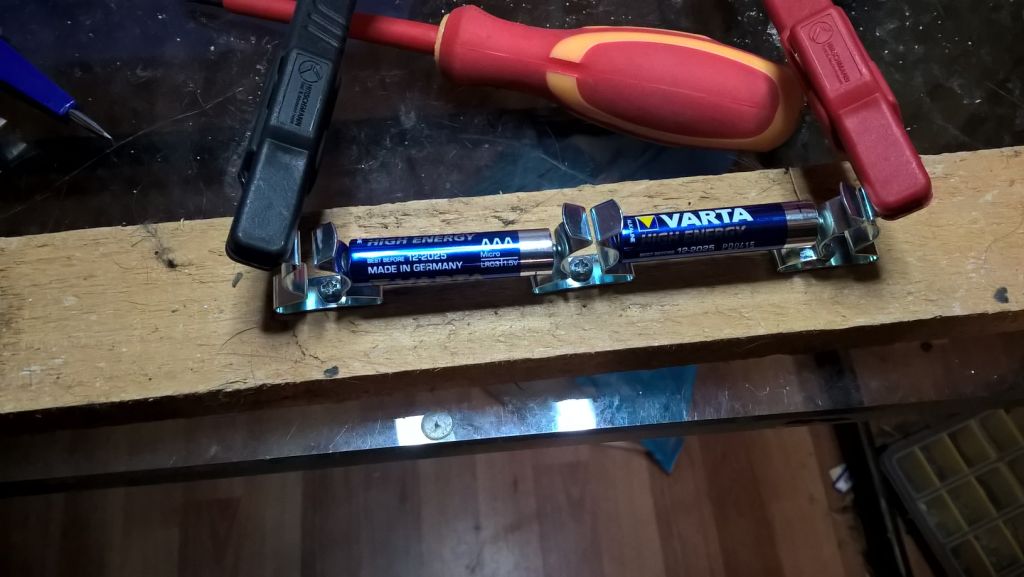

Een paar gebruikte batterijen keurde hij af. Ik kon ze als volgt met een constante stroombron voorladen (0,05A) waarna de lader ze alsnog accepteerde.
http://www.paerl.it/volvo/2016030202.jpg
Dat revitaliseren kan je niet eindeloos blijven doen. Per keer wordt de batterij wat slechter. Tien keer zou het maximum zijn.
En werken doet het inderdaad. Erg leuk.

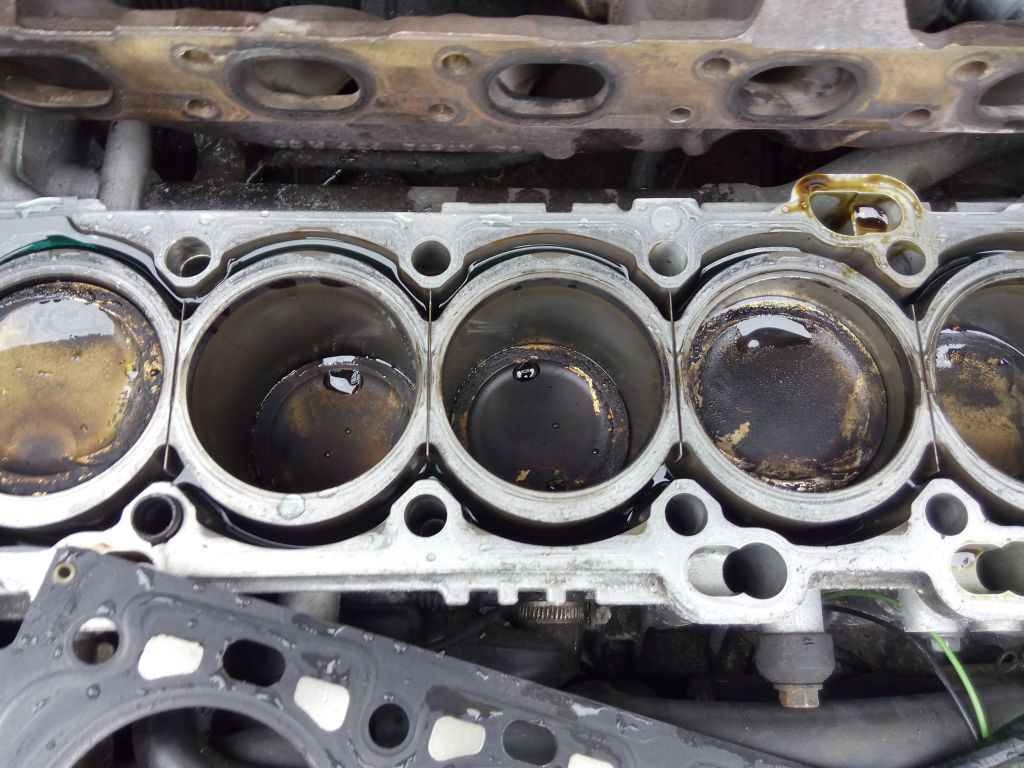

Koppakking vervangen deel 3: de kop er af.
Goedemiddag!
Ik heb nog slechts een kleine maand voordat mijn APK "grace" periode vervalt.
Ik moet dus opschieten met deze klus, zeker daar waar het kouder zal worden.
Nou vandaag niet. Een heerlijk herfstzonnetje hielp me bij deze voor mij nieuwe klus. Dirk kon me ook nog even helpen via de app omdat ik even niet doorhad dat de turbo aan het uitlaatspruitstuk mag blijven zitten.

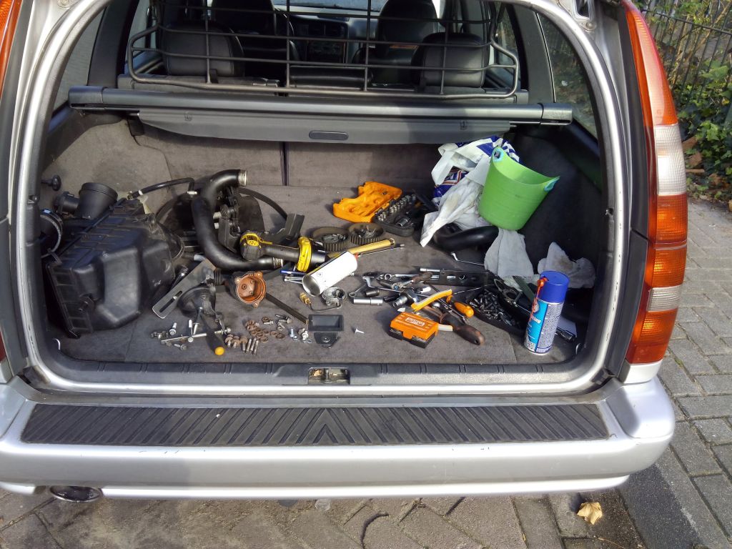

Als je een estate hebt, heb je lekker veel ruimte om je onderdelen en gereedschap te parkeren.
Doe het niet zoals ik en houd onderdelen en gereedschap apart.

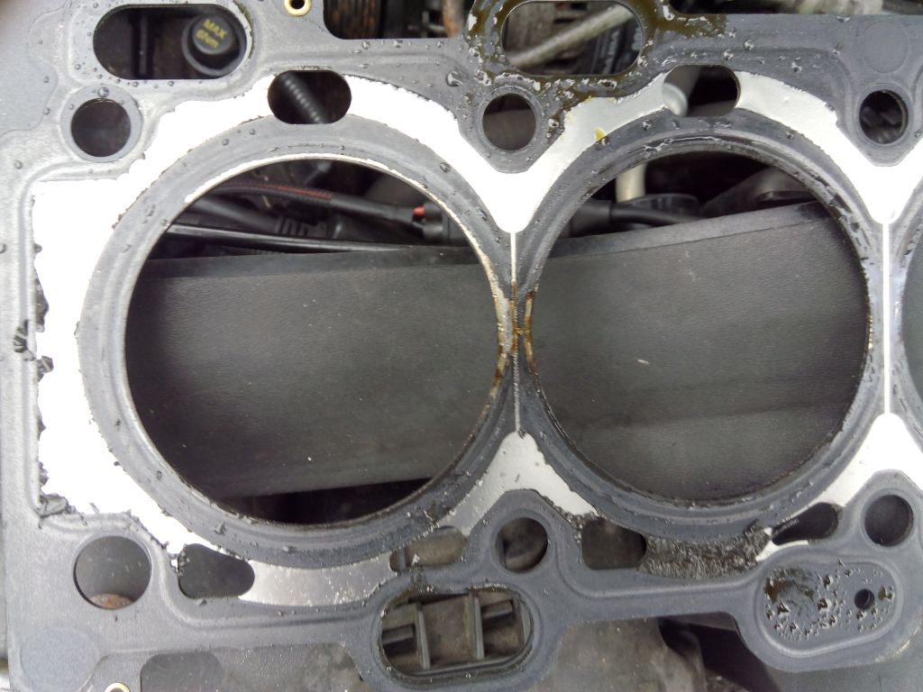

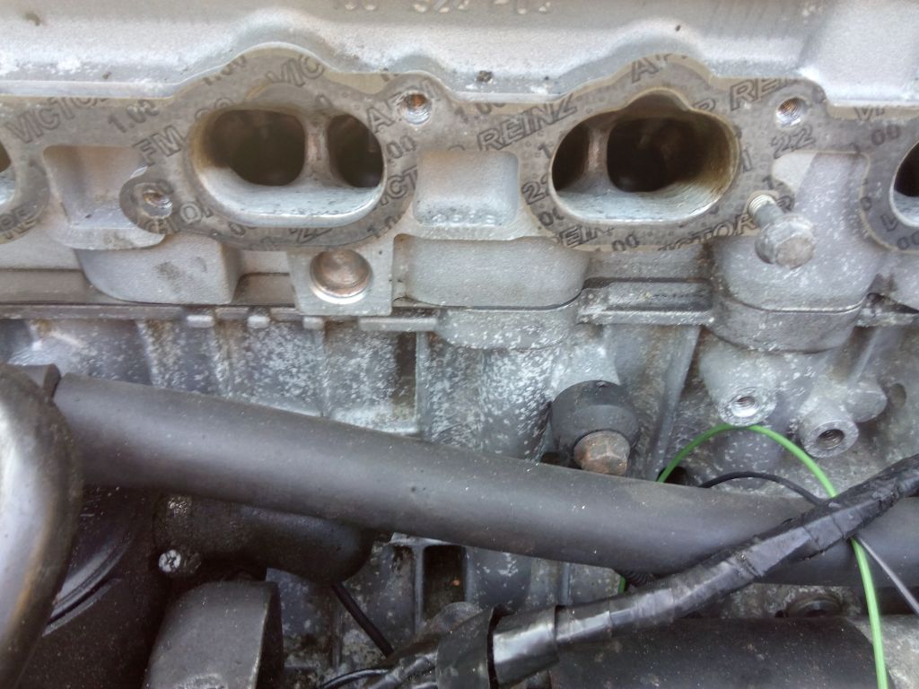

Als je zo van buitenaf onder de lijn van de koppakking kijkt zie je het lekdrama al goed.

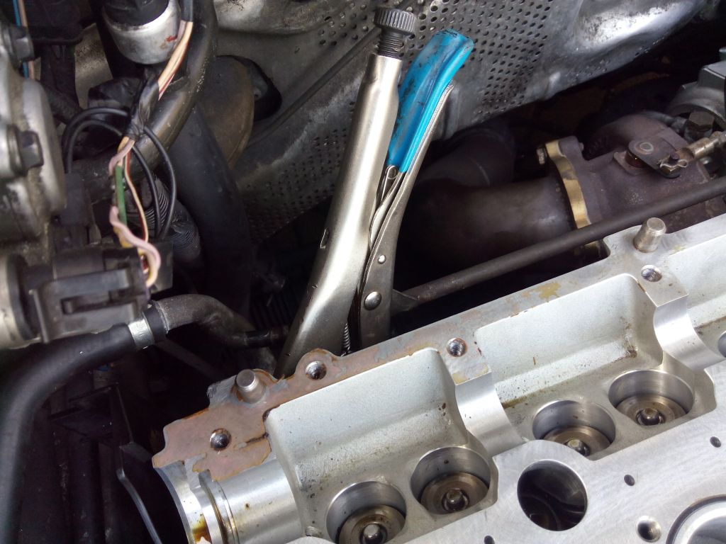

Ik wilde per sé alle uitlaat draadeinden verwijderen. Ik verkeerde in de veronderstelling dat ik het uitlaatspruitstuk anders niet vrij van de kop zou krijgen. Ik heb dus uren besteed aan één bout die niet wilde.
Hier doe ik twee dingen fout: De draadeinden hoeven er niet uit. Er zit genoeg beweging in de uitlaat om het spruitstuk ook mét draadeinden los te schuiven. Daarnaast moet je als je zo een draadeinde tóch wilt verwijderen, hier simpelweg twee goede moertjes op draaien en dan middels de binnenste het draadeinde er uit draaien. Dat besefte ik al eerder maar het leed was al geleden.
Anyway: Het uitlaatspruitstuk was los van de kop en ik kon beginnen met het lichten van de kop.

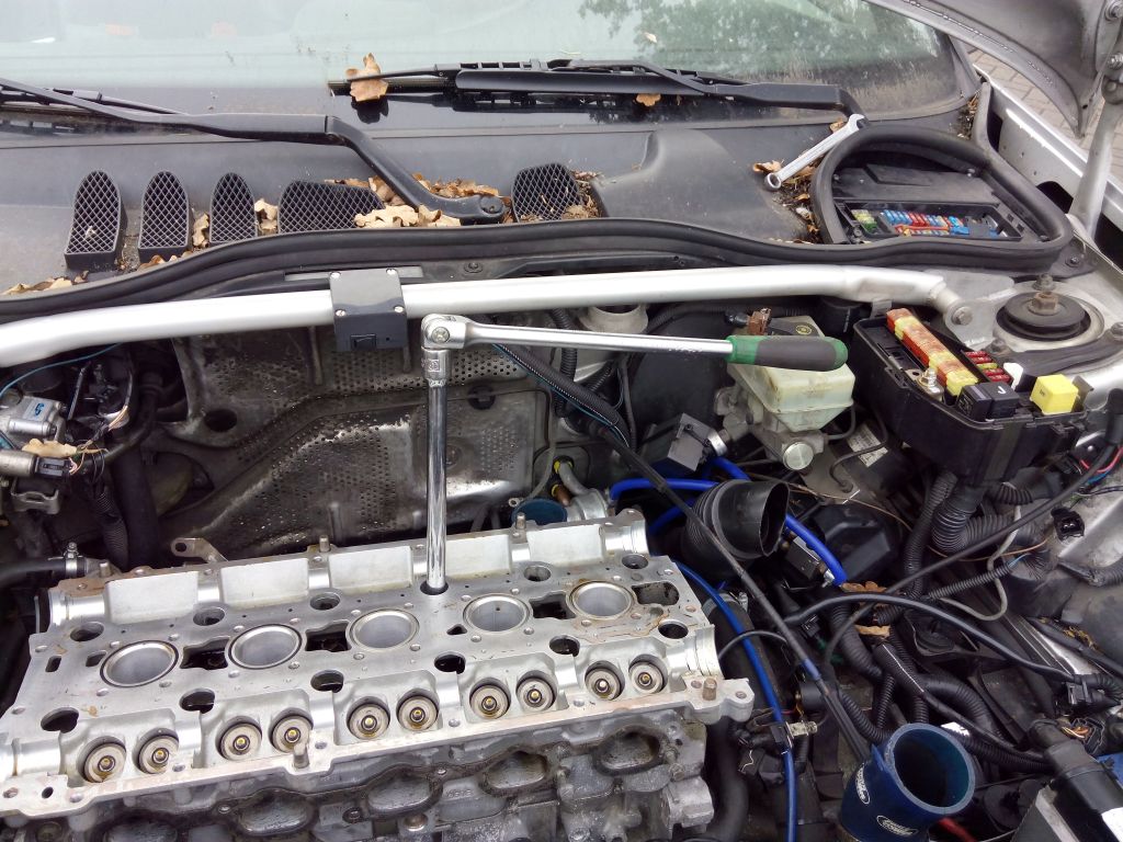

In dat boekje van Olvin staat dat je de bouten van binnen naar buiten moet lossen! Onzin. Van buiten naar binnen los je ze omdat je ze van binnen naar buiten aandraait. Daar is best wat kracht bij nodig.

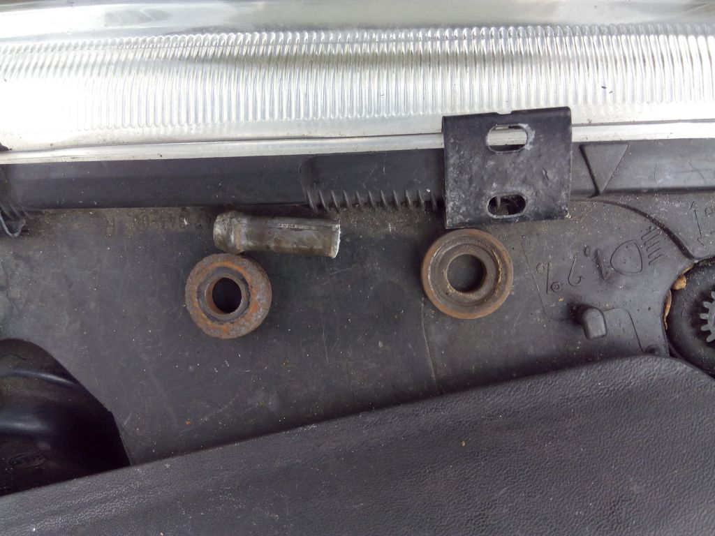

Als ik wat meer geduld had, dat was het thermostaathuisje heel gebleven.

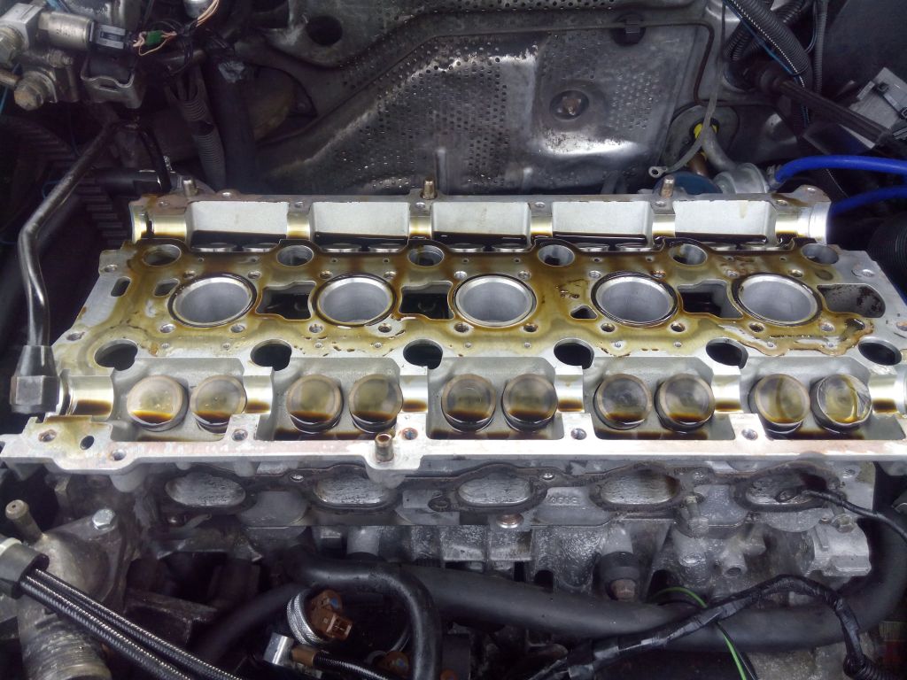

De kop kreeg ik er overigens wel netjes recht uit. Hier onder zie je de pakking.
Het is leuk de versteviging tussen de cilinders te zien.
Dat de koppakking geen pakking meer is moge duidelijk zijn.
Dit was slechts één van de vele slechte punten.
Ik heb me zelf even in leven gehouden met een hamburger, maar moet nu echt eten.
En daarna een koel glas lijnolie.
Knap werk hoor! Is het normaal dat die zuigers nu al dergelijke verkleuring vertonen?  :o
