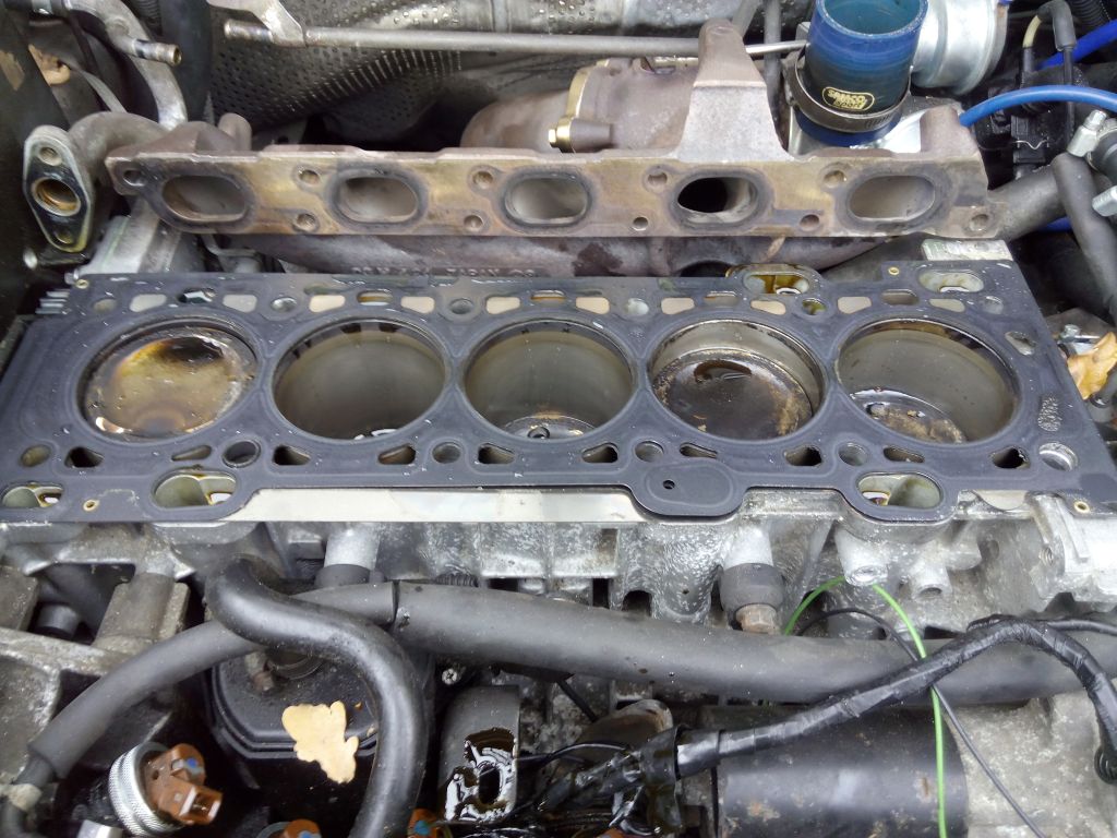

De pakking heeft iets heel raars gedaan. Die zwarte zooi, vermoedelijk bedoeld als coating heeft simpelweg losgelaten. Dat zie je op alle plaatsen waar het contact heeft gehad met de koelvloeistof. Ik wil eerst kijken of de kop vlak is en dan gaat er een originele pakking in.

Zoals ik de pakking bekijk zie ik dat dat zwarte spul overal waar het met kvs in contact kwam is gaan bubbelen en zelfs opgelost/verdwenen is.
Op meerdere plaatsen is "de boel" daardoor gaan lekken. ;)
Ik zie nog wat anders aan die pakking. Ik kom daar morgen op terug met wat plaatjes.

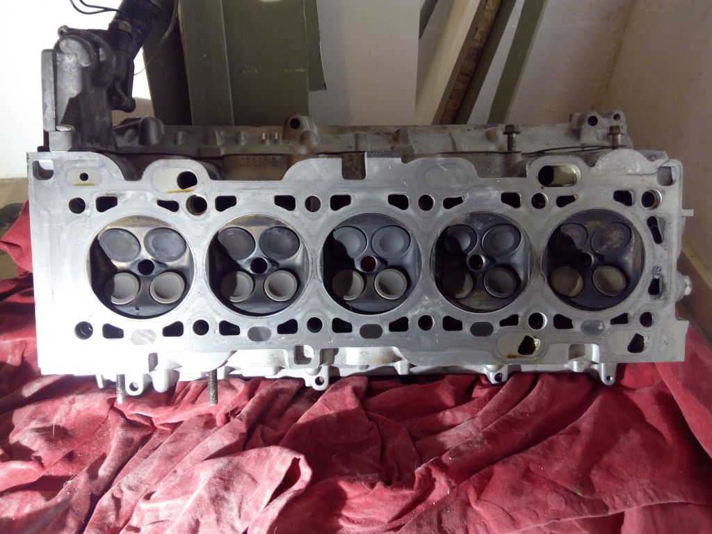

Heb je een foto van de koppakking op de kop?
Lijkt wel alsof de koelkanalen aan de uitlaatzijde niet overeenkomen met kanalen in de koppakking, de gelige afdrukken. Was al eerder een keer aangehaald door iemand. Zou je doorstroming wel kunnen verklaren. De doorslag naar de cilinders is dan een gevolgschade.

Exact. Dat is het hele punt zie ik nu!
Op deze foto zie je aan de uitlaatkant "enkele" openingen in de pakking.
De blanke plekken links en rechts daarvan zijn dicht maar missen de coating.
Als je vervolgens naar de kop kijkt zie je dat die dicht is op de plaats van die enkele opening in de pakking.
Daar is aan de uitlaat kant dan ook geen doorstroming mogelijk met deze pakking.

De kop:
Je ziet het: Die verwacht aan de uitlaatzijde (onder) juist kvs doorstroming door twee kanalen aan de buitenkant van de cilinder. Daar waar de pakking dicht is. De vlekken in het midden zijn de "vingerafdrukken" van de kvs tegen het dichte aluminium.
-edit- Wat voor pakking het was weet ik niet, maar wel de verkeerde. ;)
Anyway, ik denk dat het daar wel warm is geweest. Kop vlakken lijkt mij gewenst.
