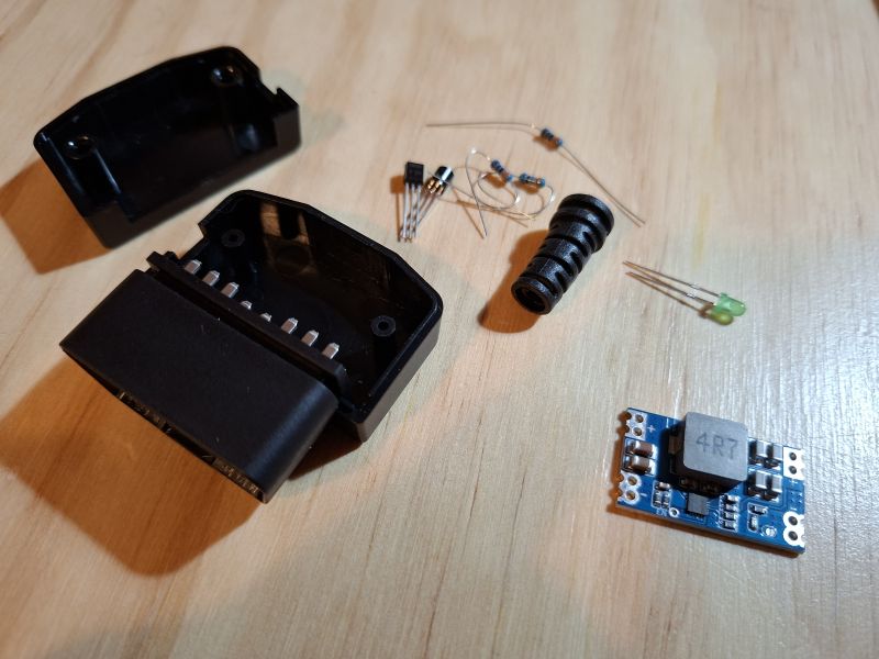

wat klein gruit was snel geleverd. Wat elektronica componenten om het 12V OBD signaal te vertalen naar de 3,3V die een processor graag ziet.
Daarnaast zie je een kale OBD connector en een spanningsregelaar module die terug regelt naar 5V.
Waarom niet een simpel chipje daarvoor gebruikt? De reden is warmte ontwikkeling.
Een standaard spanningsregelaar die van 13V 5V maakt heeft een spanningsval van 13V-5V=8V.
Vermenigvuldig dat met het stroomverbruik van de processor/display unit en je zit zo op 1W aan warmte die je af moet voeren.
Niet leuk in een gesloten connector behuizing. Vandaar de keuze voor een moderne geschakelde step-down converter. Die verliest vrijwel niets.

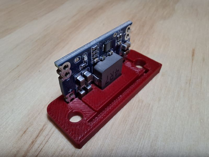

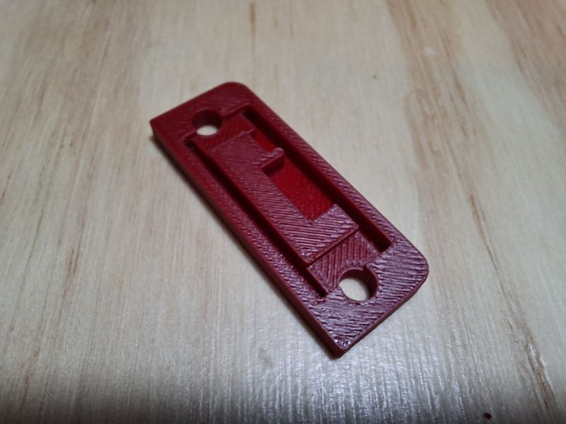

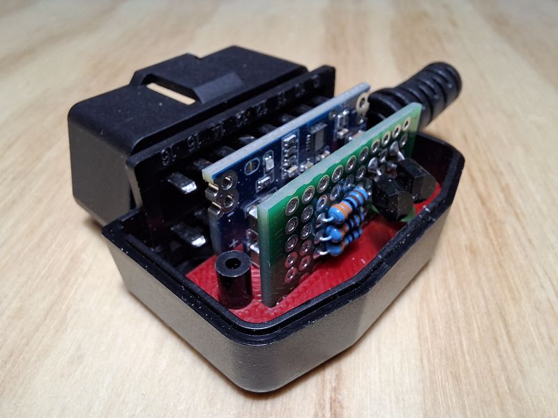

Goed er moeten dus twee printjes stabiel bevestigd worden in de OBD connector.
Even wat getekend en de 3D printer mocht het klusje afmaken: Een bevestigingsmal.
Dit is het idee:
Nog even de printjes met elkaar en met de connector verbinden en ik kan weer verder.
