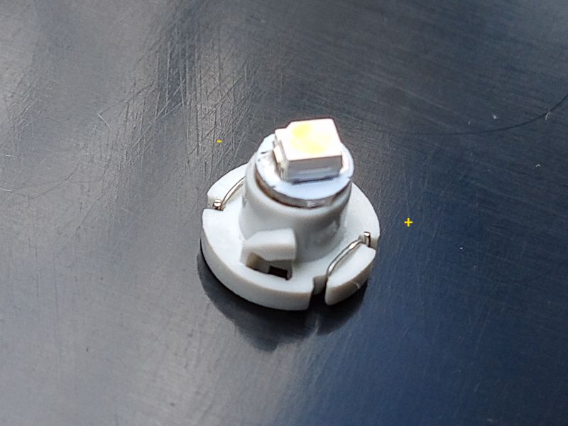

Ledjes, helder wit met de juiste sokkel. De reviews waren niet best maar ik vermoed dat sommige kopers niet door hadden dat deze ledjes polariteitsgevoelig zijn.

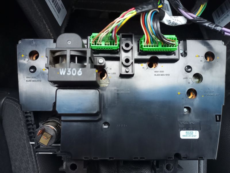

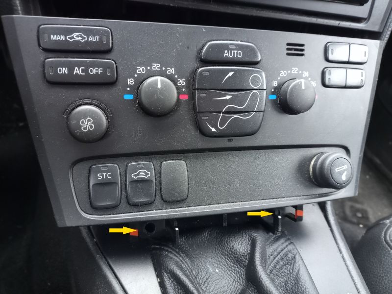

Eerst het pennenhouder onder de ECC verwijderd door een plat voorwerp links tussen de houder en de middenconsole te manipuleren.
Vervolgens twee T25 torxen losdraaien en de ECC komt vrij.
Haal de twee connectors van de sigaren aansteker los, dan kan je de ECC omkeren.
In de foto heb ik in het geel aangegeven waar de + en de - kant van de lampjes zit. Mocht dit niet goed leesbaar zijn: Alle plussen zijn links.
Dan het ledje op de T4.2 voet. Daar zit de - aan de afgeschuinde kant, Je helpt je zelf door de andere kant, de + even aan de onderzijde te markeren met een Edding.
Het er in draaien is nog best een beetje gepruts. Deze voetjes zijn van zacht kunststof. Neem een schroevendraaier die precies past en druk de voetjes eerst goed door het gaatje.
Tijdens het slagje om vast te draaien moet je blijven drukken anders zal de schroevendraaier uit de sleuf ontsnappen en het kunststof van de voet verpesten.
Geheid dat je een ledje of meer verliest. So be it. Die vind je niet meer terug. Een verloren torxje kan je nog wel terugvissen met een telescopische magneet.

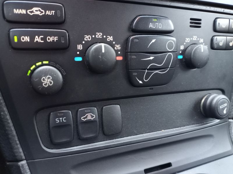

Dan het resultaat:
Ietsje helderder dan voorheen maar ik ben tevreden.

Lekker bezig, ziet er inderdaad niet verkeerd uit. Ik ben benieuwd hoe het in het donker zal zijn. Ook in vergelijk met de rest van de auto.
Ik ben meteen gaan kijken. Het oogt rustig. Ietsje feller dan origineel maar dat mocht ook wel vind ik. In balans met de klokkenwinkel.

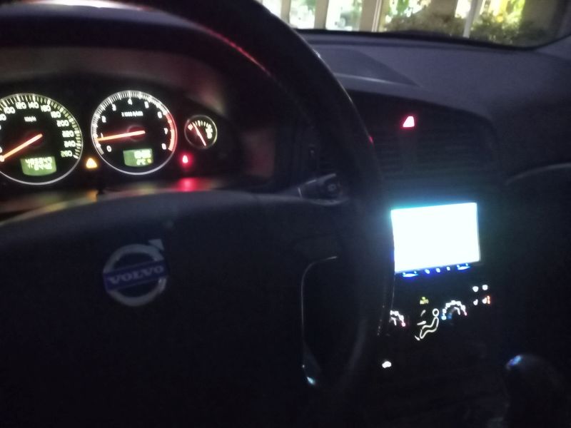

#10525
(Telefoon probeert te compenseren: Het is pikkedonker maar de omgeving buiten lijkt nog licht)
De radio mag alleen wat gedimd worden. Die stoort nogal.
Menno3274
Ziet er inderdaad goed uit. Mooie upgrade. De radio is vrij makkelijk minder fel te zetten dus dat kan je vast mooi matchend krijgen. ;D
