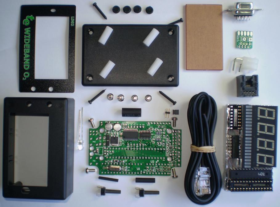

Das een heeeele mooie en vooral rappe meter toch ?
maruska

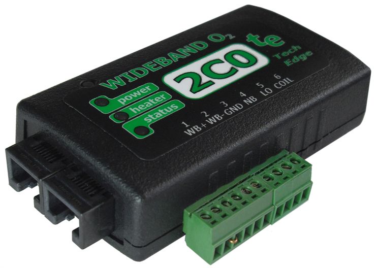

moet je het zelf in elkaar zetten, of heb je hem uit elkaar gehaald ?
ik zie wel wat verschillen, zo mis ik het groene aansluitblokje onderste foto.
meer electronica SVP in de auto! ;D

-D©©©L-
De meetunit is een kant en klaar module. Het display een bouwpakket. Ik wil zien dat ik het display ga integreren in het dashboard, en dan zit er qua werk niet zoveel verschil tussen het slopen van een kant en klaar module of het deels opbouwen van een bouwpakket.
De 2C0B is 1 van de snelste breedband meters in de handel die beschikt over een 12 bits D/A resolutie en ook nog eens gebruik maakt van de laatste generatie bosch sonde; de LSU 4,9.
Daarnaast heeft ie een gebalanceerde uitgang richting ECU, wat de storingsgevoeligheid sterk verminderd.
