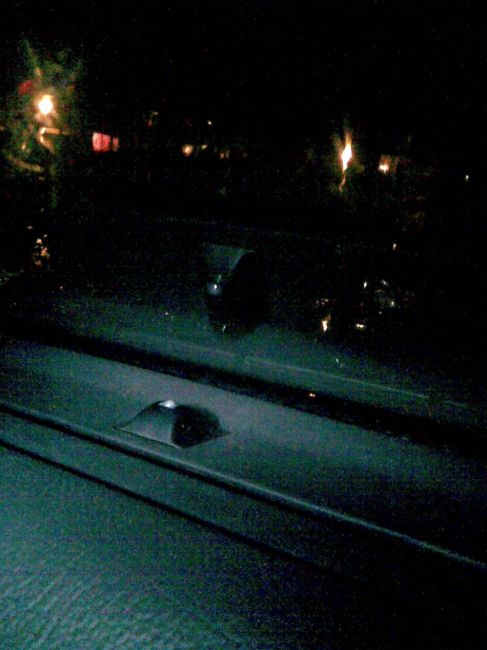

Boven op het dash in het midden zit een receivertje voor de afstandsbediening .
volgens mij bedoel je de zonnesensor.
de ontvanger zit normaal onder het dashboard.

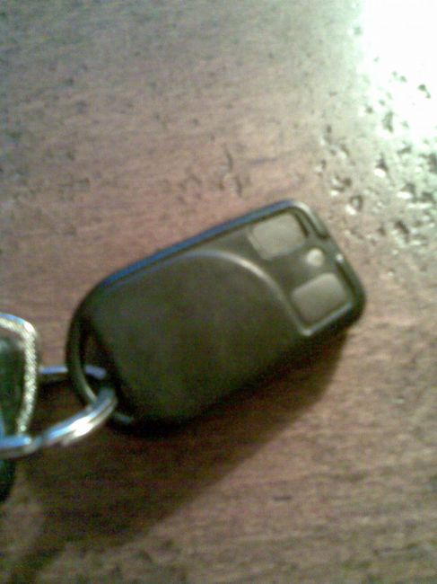

heb je een foto van de afstandsbediening?.
Blitzbuggy
Ludo en anderen........Hierbij:)

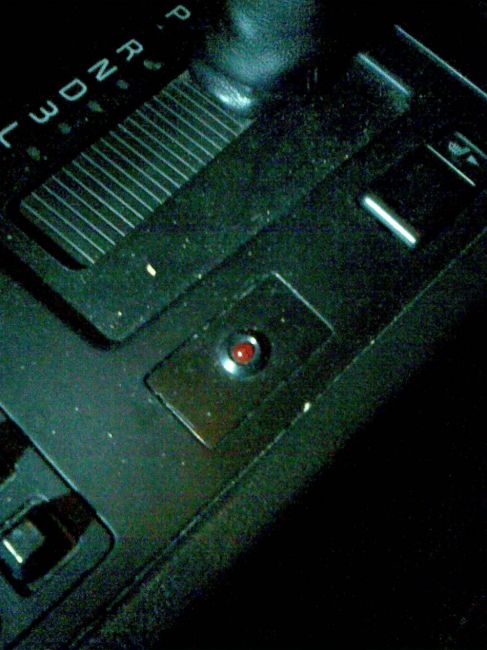

Het witte knoppie op foto 3 is zoals ludo al zegt - zonnecel. Soms zit hier ook een rood ledje - dat is puur en alleen LED van het alarm.
de afstandbediening komt me helemaal niet bekend voor.
is denk ik niet origineel volvo.
de reciver die je noemt op het onderste plaatje, is de zonnesensor.
die maakt deel uit van de verwarming/airco en heeft niets te maken met het alarm.
.. of de LED van de CV als er geen (origineel) alarm in zit.

Damned,...zonnesensor? Ok, zoeken we op.

Is het lampje in middenconsole wel origineel?

ledje (lampje) in je middenconsole is niet origineel
