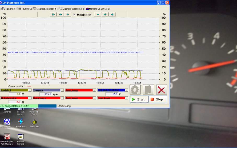

Grappige waarneming gisteren:
Mijn roffel heeft één tot meerdere minuten nodig om de AFR waarde zelf bij te regelen, na in of uitschakelen van mijn systeem.
Bij Enno's roffel (ook LH3.2 ECU) bleek dit in seconden te gebeuren:

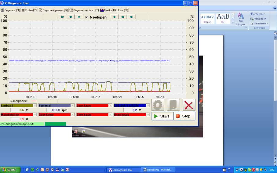

De pics van de lambdawaarde bij uitschakelen van mijn systeem (iets voorbij het midden):
Grappig toerental, het is toch echt een 854 ;)
Bureaubladplaatje van freakybaby geleend, vond het een erg mooi plaatje.
En bij inschakelen (iets voorbij het midden):
Lambda doet toch pas iets als ie op temperatuur is ? Anders draait ie met vaste waarden volgens mij.
Inderdaad, dit zou kunnen betekenen dat er iets mis is met de voorverwarming van de lambdasensor aan de hand is...
Hij moet met verwarming in een seconde of 30 gaan regelen.
Aftermarket Lambda zonder verwarming ?
Krijg je volgens mij een foutmelding...

Citaat van: Misha op 28-09-2009 21:49:59
Uiteraard. De motor is hier al een half uur op temperatuur, ritjes en zo.
Daarvoor heeft de lambda een vaste waarde.

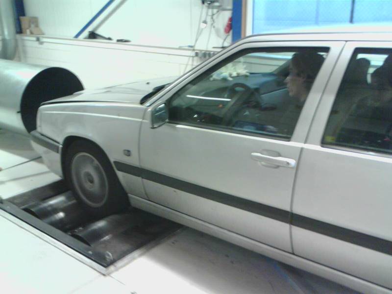

Tijd voor de rollenbanktest
Een week of twee terug een afspraak gemaakt met Fasstech voor een rollenbanktest. Vandaag was de dag.
Waarom zo ver: Omdat ze deellastmetingen kunnen doen, over een flinke hoop enthousiasme beschikken en de tijd voor je nemen.
Helaas had ik mijn fototoestel niet bij de hand, dus zullen jullie het met wat phonepics moeten doen.
Na een paar bakjes koffie en wat kletsen met Dennis ging hij aan de gang.
Dat het om een deellast test moet gaan was duidelijk, maar hoe vergelijk je het Volvo systeem met mijne met exact de zelfde gasklep positie? De oplossing bleek te simpel voor woorden:
Doodgewoon de moer van de gaskabel dusdanig verdraaien dat vol gas met 30% en later met 50% gasklepopening overeenkomt. Tegelijk werd de onderdruk gemeten.
Hier zie je Dennis aan het werk.

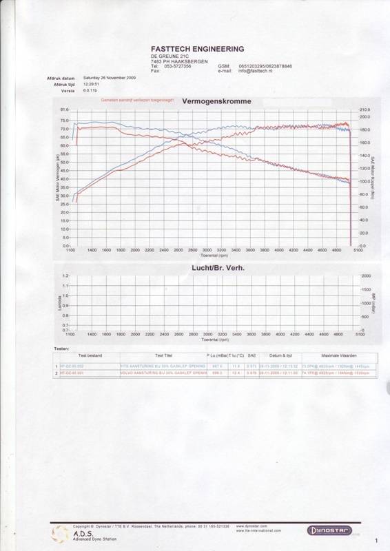

Tijd voor de metingen.
De eerste is bij 30% gasklepopening.
Rood is het Volvo VVIS aanstuur systeem en blauw mijn variant.

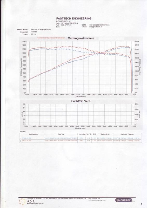

De volgende is bij 50% gasklepopening.
Hier zijn de kleuren omgekeerd.
Blauw is het Volvo VVIS aanstuur systeem en rood is mijn variant.
In deellast is de winst van het aantal pk's een kleine 10.
Het koppel neemt zo'n 20Nm toe.
Ik vond het een erg leuk dagje.
Nog even een dankje aan Fasttech, want ze namen uren de tijd voor mij.  :eusa_clap:
P.S. om een of andere reden worden deze plaatjes geresized. Dus even een variant als download:
30% ontsluiting
www.paerl.it/volvo/fasttech3.jpg
50% ontsluiting
www.paerl.it/volvo/fasttech5.jpg
