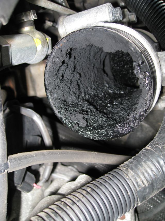

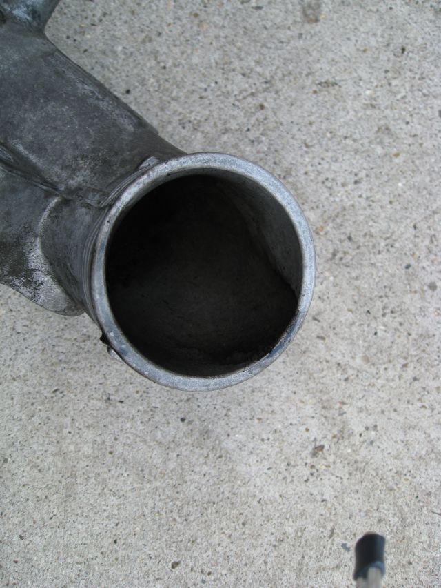

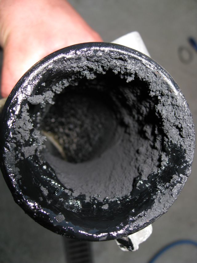

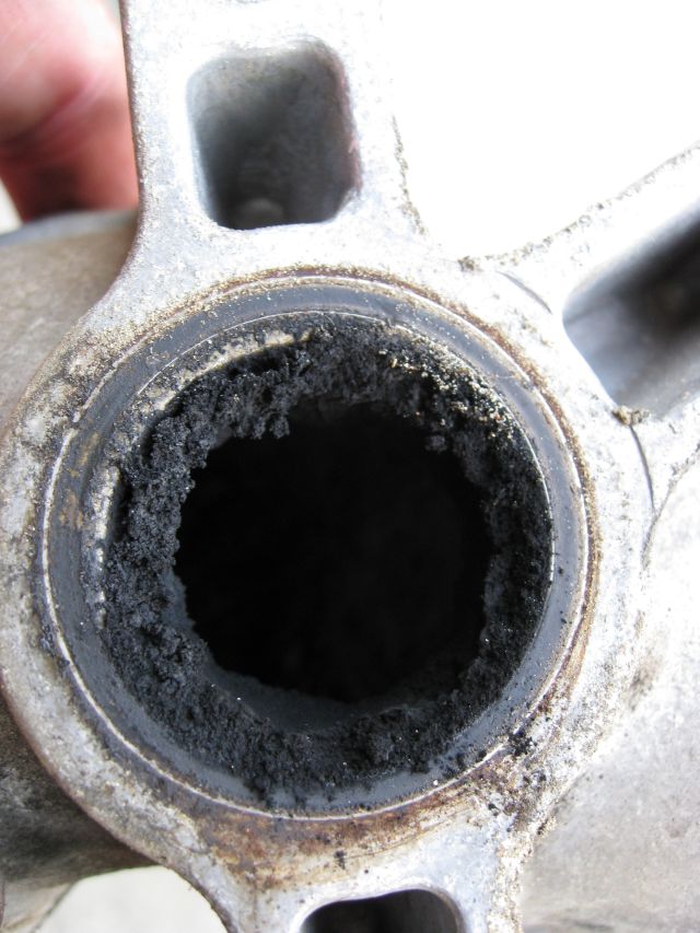

Vandaag samen met Sander wat aan het klussen geweest. Volgens Sander zouden de slangen van het intercoolertraject erg vies zijn. Volgens pa kon dat niet, de dealer heeft 16.000 km terug de intercooler vervangen en de dealer zou de slangen schoon gemaakt hebben. Dat bleek:
Na wat remmenreiniger en perslucht:

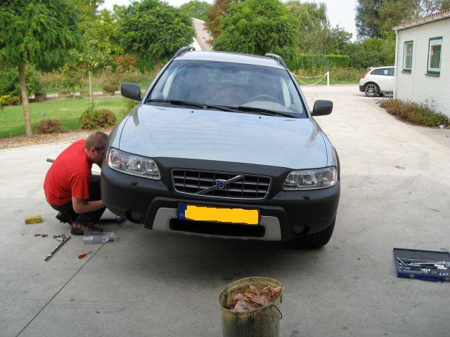

Daarna moesten de spatlappen eraan geloven. Auto opgekrikt, popnagels uitgeboord, de boel goed schoongemaakt (wat gaat er een berg troep achter die dingen zitten!) en nieuwe popnagels erin:

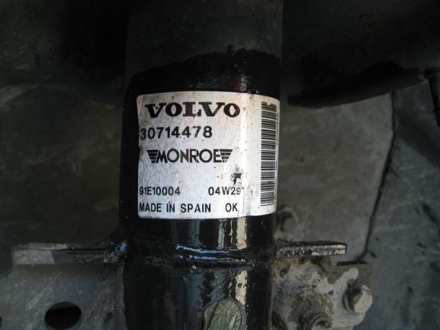

Het viel Sander op dat er een sticker van Monroe op de schokdempers zat:
Binnenkort dus even uitzoeken wat die dingen bij Monroe kosten. Bij de dealer namelijk 576 euro excl. btw per stuk ::)
Zeg nou zelf, staat toch veel beter zonder spatlappen:

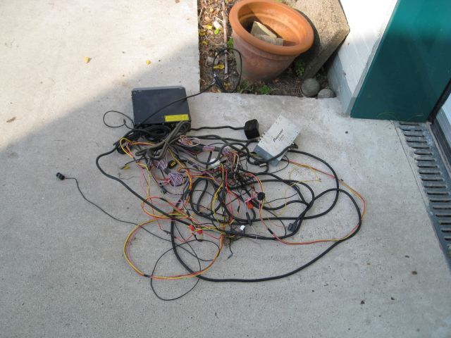

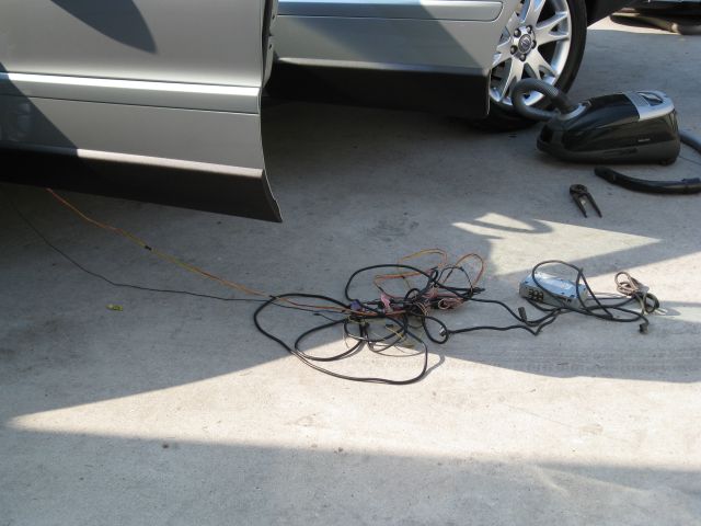

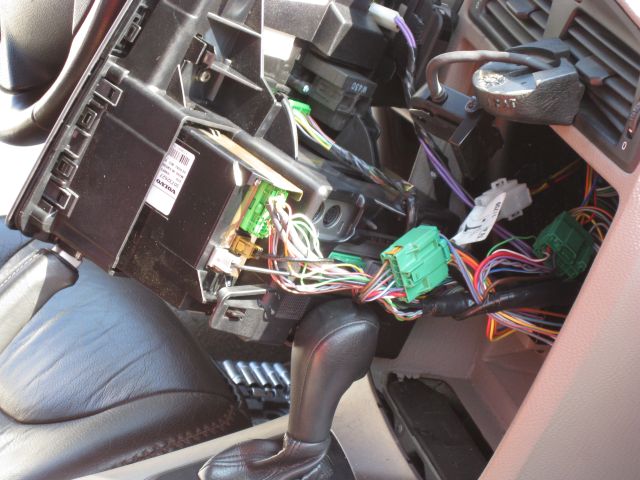

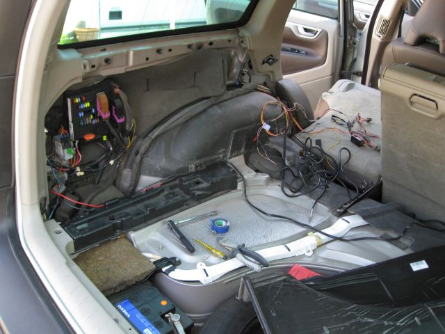

Vervolgens het navigatiesysteem verwijderd. Dat viel bij beiden behoorlijk tegen. Wat een k*tklus! Sander bleef beweren dat dit allemaal goed ging komen:
Stille getuigen:

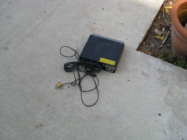

Voor de liefhebber: Pioneer Avic 800 DVD navigatiesysteem compleet met alle bekabeling. LCD scherm staat niet op de foto.

http://www.teilesuche24.de/ersatzteile/stossdaempfer,monroe_c2503?c=100121
Dat scheelt al 319 euro per stuk  ;)
http://gurb.deltaland.nl/ronald/xc70/IMG_1288.JPG
http://gurb.deltaland.nl/ronald/xc70/IMG_1290.JPG
http://gurb.deltaland.nl/ronald/xc70/IMG_1299.JPG
http://gurb.deltaland.nl/ronald/xc70/IMG_1301.JPG
http://gurb.deltaland.nl/ronald/xc70/IMG_1310.JPG
http://gurb.deltaland.nl/ronald/xc70/IMG_1316.JPG
http://gurb.deltaland.nl/ronald/xc70/IMG_1317.JPG
Stille getuigen:
http://gurb.deltaland.nl/ronald/xc70/IMG_1318.JPG
http://gurb.deltaland.nl/ronald/xc70/IMG_1319.JPG
http://gurb.deltaland.nl/ronald/xc70/IMG_1322.jpg

Oef! Ik ga morgen gelijk maar eens naar die internals kijken bij mijn roetmobiel.  :o

Al met al een leuke knutseldag gehad. Het intercooler traject heb ik bij mijn S60 destijds ook eens losgehad en dat was zeker vergelijkbaar vuil. Bus remmenreiniger doet wonderen.

Zal morgen even op het stickertje van het exemplaar rechts kijken of die hetzelfde nummer heeft. Kan me voorstellen dat dat een ander onderdeelnummer is vanwege de aansluitingen...

Kijk eventueel ook achter eens, dan weet je gelijk ook wat daar staat.
Op de link van Marcel lijkt het wel de goede te zijn. Bij twijvel kan je eens een mailtje sturen of desnoods naar Monroe zelf een aangeven dat het voor een FourC onderstel is

Om de vervuiling van het inlaat traject te voorkomen is een softwarematige ingreep op de EGR klep de aangewezen methode.
