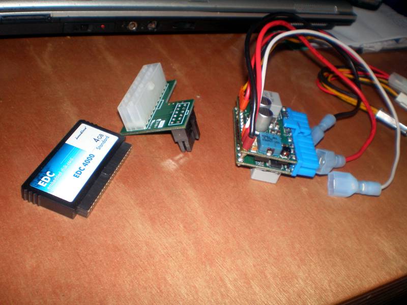

Wel een ander leuk pakketje ontvangen:
CF IDE memory, ATX->pico-ITX adapter, en de M3 DC-DC converter speciaal voor autogebruik.
Dat ding is processorgestuurd (onboard).
Als je wilt zien waar allemaal over nagedacht is in die converter moet je dit lezen:
M3-ATX-timing-settings.pdf
Je kan het apparaatje via de seriele poort of wat simpeler met jumpertjes configureren.
Er is zelfs rekening gehouden met een OS dat blijft hangen bij het afsluiten. Na een aantal minuten de tijd te hebben om af te sluiten wordt het moederbord gewoon hard uitgezet. Geen lege accu, het is maar een detail.
Allemaal via het contactslot.
Eh niet goedkoop $70 excl. shipping. Bij de shipping lijkt smeergeld voor onze overheid inbegrepen te zijn.
Het heeft ook nog een nette plop onderdruk aansluiting voor je versterker.
Veel moederborden geven een plop op de audio out bij aanzetten.
Als ik min of meer klaar ben met dit project zal ik een overzichtje plaatsen van de kosten.
Op een aantal zaken valt te bezuinigen. Op de DC-DC converter liever niet.
Let op als je zo'n DC-DC converter besteld. Ze lijken allemaal veel op elkaar maar lang niet allen zijn geschikt voor autogebruik en hebben zoveel slimme voorzieningen.

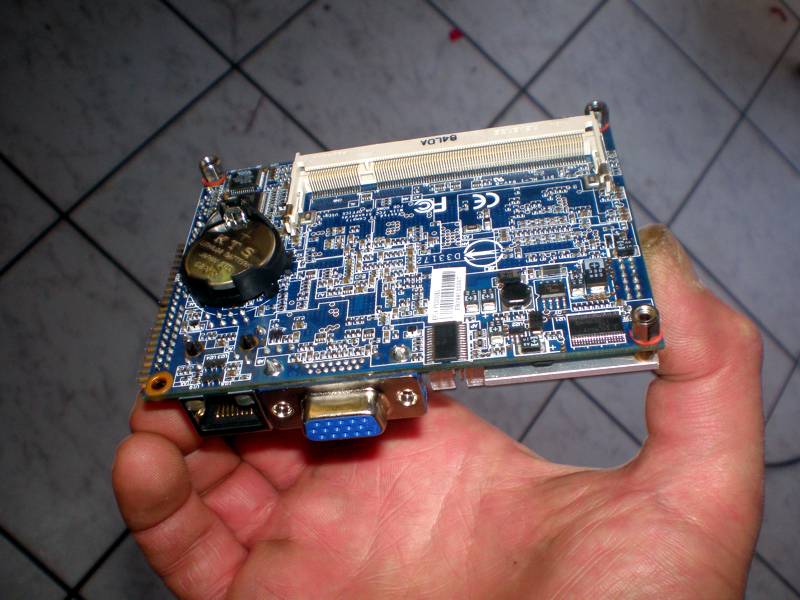

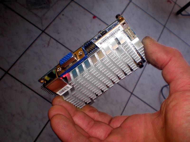

 :eusa_dance: Moederbordje is binnen!
Ik wist dat het bordje klein is, maar IRL sta je toch wel bewonderend te kijken:

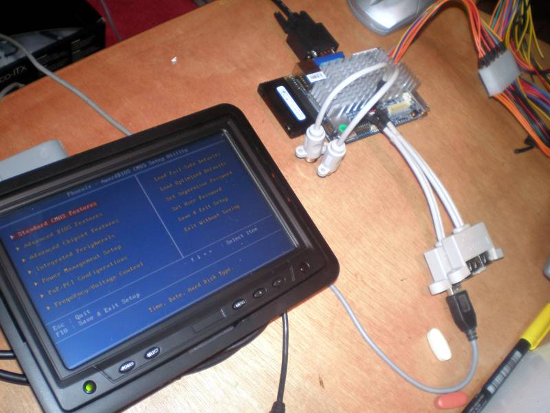

Tijd voor een testopstelling:

Stom, vergeten een SATA of USB CD speler van kantoor te lenen voor de XP installatie.
Setup van USB is nooit zo'n feest.
Wat zoeken leverde het volgende op:
WinSetupFromUSB 0.1.1 .Werkt een stuk beter dan de vroegere command line utilities.
Werkt prima, gebruik de ïngebouwde HP format tool en kies voor FAT (!).
Je eindigt met een bootalbe USB stickje met de XP setup. Dit gaat allemaal vrij langzaam, maar werkt op een modern bord vrijwel altijd. In de BIOS van de VIA EPIA PX5000 even disk priority aanpassen naar USB.
Let op met deze setupmethode moet je twee edit - drie keer van USB booten!
Zit inmiddels in het Windows gedeelte van setup (de bekende 39 minuten ;) )
edit - Het draait je moet je absoluut aan de aanwijzingen vanWinSetupFromUSB houden, drie keer booten van USB, daarna gewoon! anders boot je van een D schijf, ehh walgelijk
Systeem draait niet als een quad core maar is erg snel.
Garmin draait inmiddel ook. Het wordt leuk, nu begint het echte werk. De processor zit netjes op een graad of 40 b.t.w.
