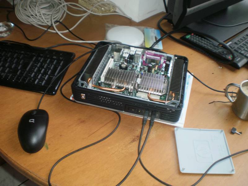

Een leuk tipje voor mensen die niet te veel geld kwijt willen zijn voor een carputer:
HP Thin Client t5720, let wel de oude versie.
1GHz AMD Geode processor, 512MB flash disk, 512MB ram.
OS: XP embedded SP2
Op markplaats zie je ze voor ongeveer 70 euro.
Processor is efficiënt en snel zat.

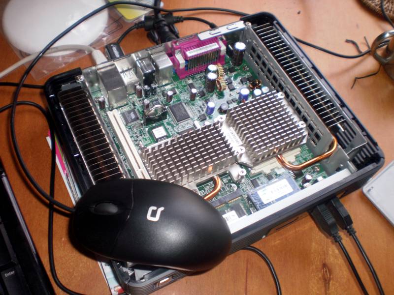

Als je hem openmaakt ziet het er zo uit:
Afmetingen: 25cm * 21cm * 6cm
Meer iets voor in het handschoenenkastje, onder de stoel of zo.
Echter, als je de niet al te effectieve heat pipes er uit sloopt kom je op ongeveer: 18cm * 20cm * 5cm
Ligt nu voor me, een aanrader.
Centrafuse er op, de diverse programma's van memory stick laten draaien, GPS muis en radio stick er op en klaar!
-edit- t5720 en niet tm5720

Al kijkende broedde en broeide er wat.
(inmiddels een paar van die handige apparaatjes gekocht, de laatste was 40,-)

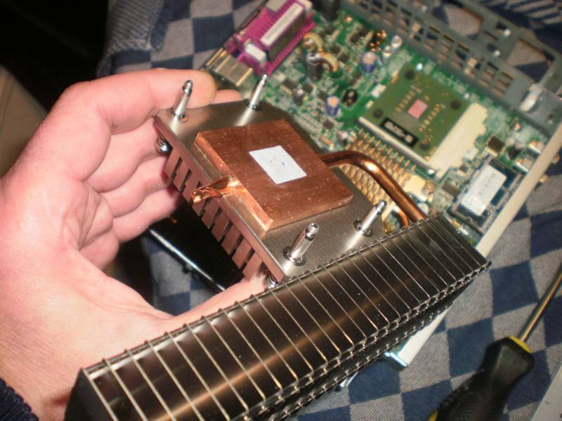

Het viel mij op dat de heat pipes helemaal niet zoveel warmte afvoeren.
Zeg maar heatpipes van het overbodige en ruimteverkwistende soort.
Daarnaast heeft de behuizing een metalen binnenbehuizing. hmmh..

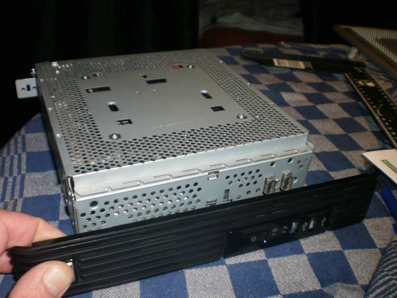

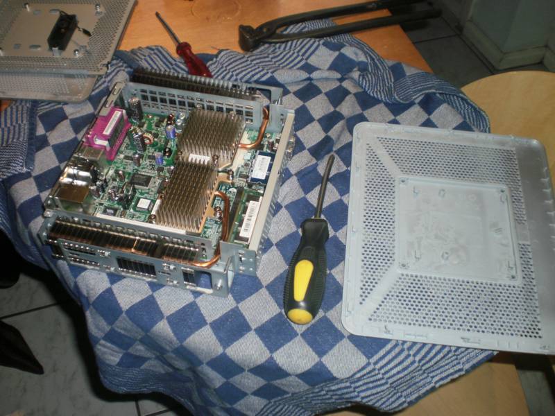

Zijkanten losgemaakt. Let op de bovenkant moet je precies de andere kant opschuiven als de onderkant.
Het metalen deksel kan je met een schroevendraaier tussen het metaal en kunststof losklikken en schuiven.

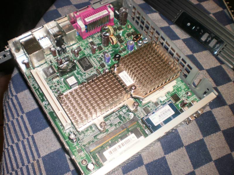

De koeling met "heatpipe". Ja tussen aanhalingstekens. Een echte bevat een binnenste en buitenste gaskanaal en werkt min of meer zoals een koelkast.
Hier gaat het om koperen buisjes die niet veel doen behalve plaats innemen. Afgeknipt.
Wel even de koeler schoongemaakt en verse koelpasta gebruikt.
De omhulling van de heatpipes zit vastgepopt, even uitboren en klik.
Pas op voor fijne metaaldeeltjes in je computer. Even uitblazen met perslucht.
Stuk beschaafder zo.

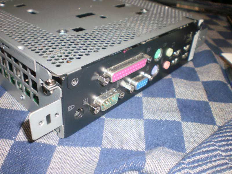

De dubbele USB aansluiting op het front is erg handig.
Afmetingen met front: 20 diep, 17,8 breed en 4,9 hoog (cm). Kan je alle kanten mee op.
In je dubbeldins hol kan je 18,3 cm breedte kwijt als je de sleuven in het midden links en rechts weg haalt. Ruimte zat.
Front breedte is voor een mooie vulling ongeveer 18,7cm.
